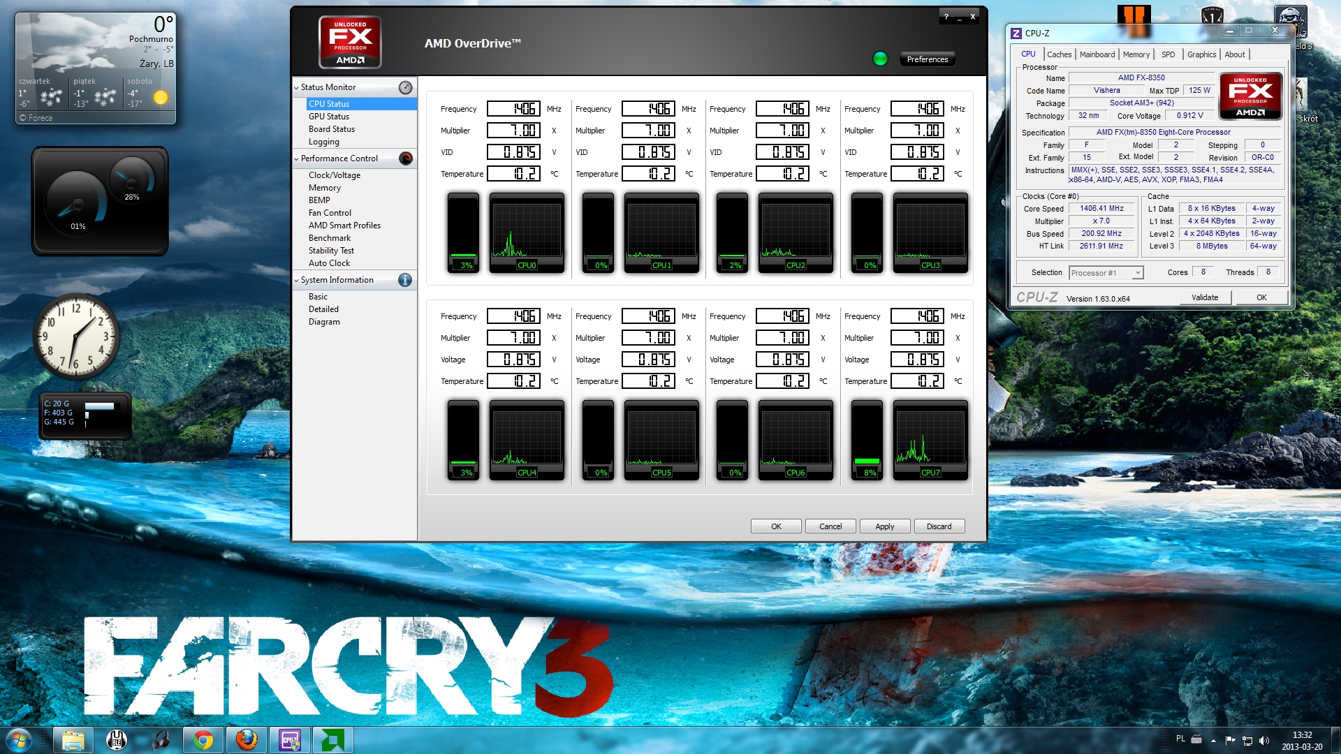

    Mam do was pytanie
    Posiadam coś takiego
    Zasilacz - NeoTEC Maximus M11-600W
    Płyta - Gigabyte GA-990FXA-UD3 s.AM3+
    Procesor - AMD X8 FX-8350 s.AM3+ BOX (Black Edition)
    Kości- Kingston HyperX 2x4GB DDR3-1866 Dual Chanel Kit Non-ECC CL9 XMP Predator Series KHX18C9T2K2/8X
    Grafika - Asus Radeon 6770 Direct CU 1GB DVI&HDMI&D-SUB (PCI-E) (EAH6770 DC/2DI/1GD5)
    Czy to jest normalne ze podczas grania procesor idzie całą mocą
    Cała moc AMD8350 - czy to jest zależne od ustawień w biosie
    Tak wygląda podczas spoczynku
    Temperatura jego podczas dłuższego grania dochodzi tak do 51
    No i interesują mnie też mój RAM zamiast 1866 w biosie pokazuje mi 1333(bodajże) nie wiem dlaczego tak jest.
    Od czasu kiedy złożyłem wszystko do kupy nie ustawiałem nic w biosie może to jest wina ze proc idzie podczas grania na maxa i ten ram tak mi pokazuje.
    Może ktoś z czytelników napisał by mi jak ustawić dobrze wszystko w biosie
    z góry dzięki i pozdrawiam

    To że w czasie gry procesor ustawia maksymalną częstotliwość jest zupełnie normalne. Co do pamięci to tak to niestety jest z kingstonami że domyślnie ustawiają się na mniejszą prędkość i trzeba je w biosie manualnie ustawić, co może okazać się nie łatwe. Nie był to najlepszy wybór jeśli chodzi o RAM.
