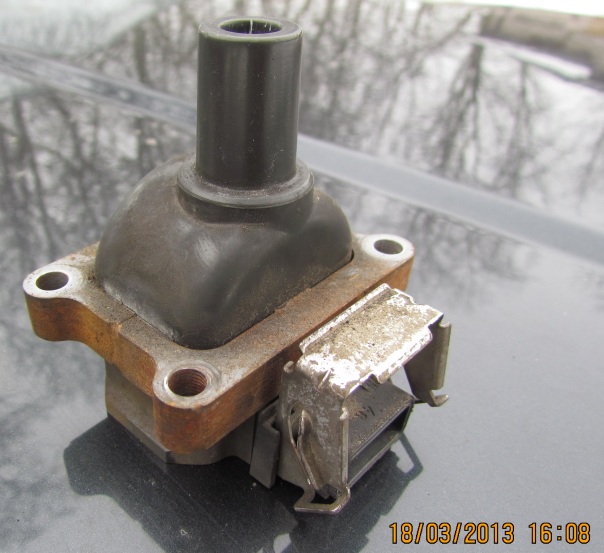

    Witam. Mam wspomnianą e30 318IS i jest jakiś problem z elektryką. Auto zaczęło przerywać i mechanik wymienił przepływkę, uszczelkę pod zaworami, świecie oraz kable mocy. Autko na benzynie chodziło jeszcze jako tako ale na gazie była tragedia. Później wieczorem pojechałem na jazdę testową i okazało sie, że auto jeszcze mocniej przerywa niż kiedyś, w pewnym momencie myślałem, że nie dojadę do domu. Ogólnie zauważyłem w wtedy, że niesamowicie iskrzą kable mocy. Był to produkt firmy sentech. Oddałem do sklepu i zamówiłem inne - tym razem NGK. Autko jeździ teraz dobrze na benzynie jednak na gazie to jeszcze nie to (byłem na regulacji i gaziarz stwierdził, że jest dobrze). Te ngk też iskrzą ale z tego co czytam to w idealnej ciemności to każdy będzie iskrzył.
    Dlatego przychodzę z pytaniem co może być przyczyną ? No i druga kwestia - jak można domowym sposobem sprawdzić cewki ? W samochodzie są takie jak widoczne na zdjęciu.

    Cewką można pomierzyć rezystancje:)

    Mógłbyś jakoś rozwinąć tą myśl ?

    Masz miernik?? jakieś podstawy elektroniki??

    Miernik mam, chyba każdy ma. Z wiedzą na temat elektroniki już gorzej.

    Świece na wierzch i zmniejszyć odległość elektrod lub wymienić na nowe!
    Czy te objawy są tak samo na ciepłym i zimnym silniku?

    Na cieplejszym rzeczywiście objawy są jakby mocniejszym a na wilgotnym silniku to już różnica jest ogromna.
