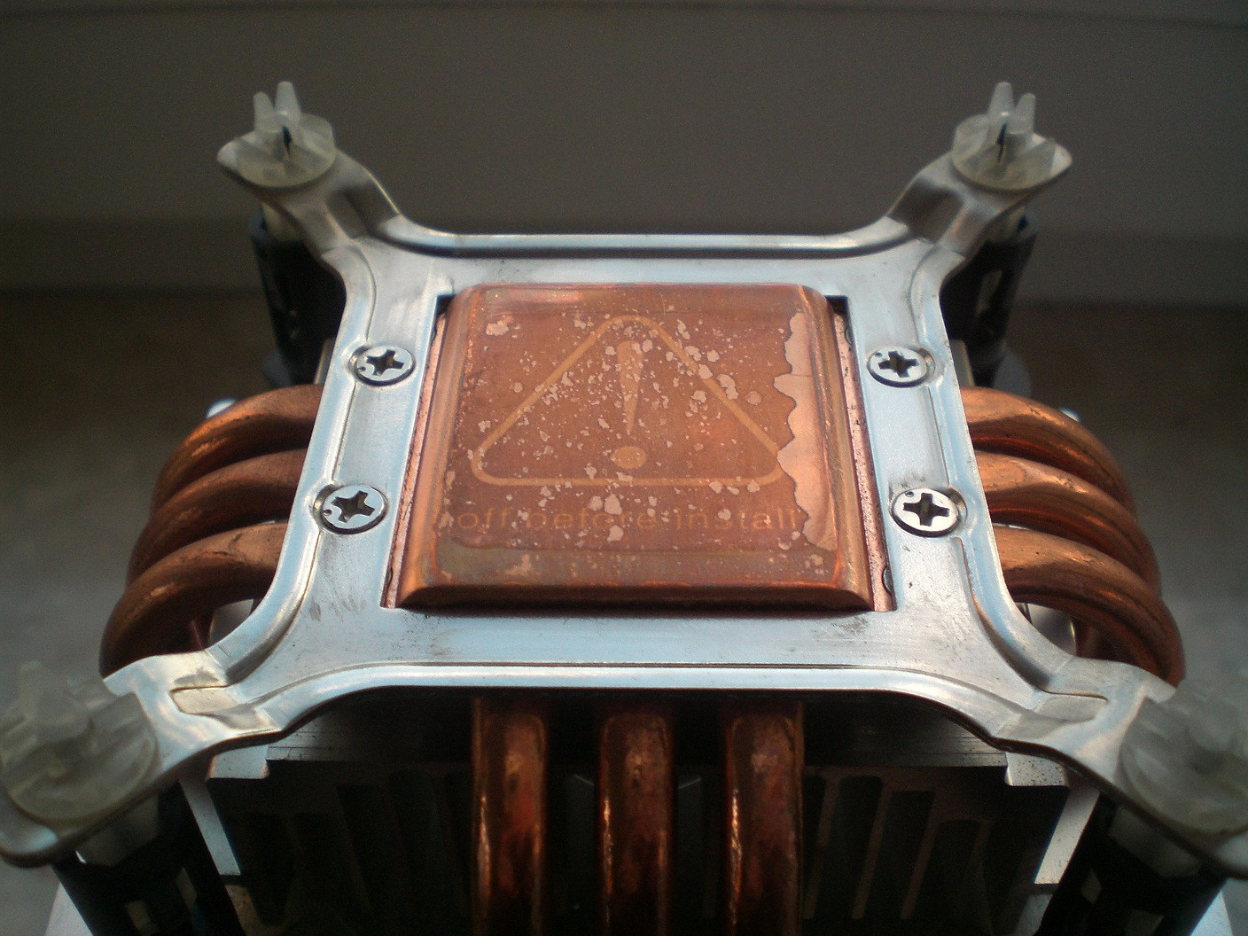

    Witam wszystkich. Kilka lat temu pewien sklep komputerowy składał dla mnie PC. Dzisiaj rozebrałem cały komputer w celu dokładnego wyczyszczenia i po usunięciu resztek pasty z coolera zamontowanego na procesorze zobaczyłem, że osoba składająca prawdopodobnie nie usunęła umieszczonej na nim folii.
    Wygląda to tak: Jak usunąć przetopioną folię z coolera procesora?
    Czym mogę coś takiego usunąć? Cooler czyściłem zmywaczem do paznokci ale wtopiona folia na to nie reaguje.

    Możnaby spróbować wodnym papierem ściernym 1000 lub podgrzać nad kuchenką i podważyć nożem. Nie dam sobie uciąć głowy czy to sie uda, ale spróbować można.

    Ta warstwa jest tak cienka, że pod palcem/paznokciem nie czuć różnicy więc raczej nie ma co podważać. Opcję z wodnym papierem ściernym będę mógł przetestować dopiero jutro.

    Proponowałbym Ci umieścić ten papier na szkle, bo inaczej zepsujesz stopkę chłodzenia.
  • #5 12088066
    Patryk800
    Chodzi o to, żeby papier przylegał do czegoś równego i nie porobił wgłębień w coolerze?

    Jak już się bawisz to zrób całkowity lapping tego chłodzenia. Instrukcje są w internecie.

    Nie obejdzie się bez mniej inwazyjnych sposobów? Można coś takiego próbować czyścić benzyną lub rozpuszczalnikiem? Może zostawić, żeby się moczyło przez jakiś czas w którymś z nich?

    Pracowałem kiedyś u kolegi lakiernika i wiem że rozpuszczalnik NITRO wszystko zmywa, można by spróbować zostawić go na chwile w nim.
    Tylko rozkręć go ile dasz rade bo Ci może plastikowe kołki rozpuścić.

    A zeskrobać nożem to się nie da ? Bo widzę że autor nawet nie próbował.
    Zamiast bawić się w laping albo używanie chemii to należy zacząć od najprostszych rozwiązań.

    A co spowodują rysy ? Mam mnóstwo radiatorów oraz kilka bloków wodnych z porysowanym spodem i nie widziałem różnicy w temperaturze.Przecież miedziany kawał metalu to nie plastik. Nóż nie wejdzie w coś takiego. A jak ktoś boi się rys to wystarczy nóż ustawić prostopadle do powierzchni i "jechać" w bok zdrapując tą naklejkę

    Rozpuszczalnik nitro nic nie pomógł. Znalazłem pudełko z tego coolera i wygląda na to, że nie jest to roztopiona folia ochronna - leży odklejona w opakowaniu. Może to tylko ślady po kleju wygrzewane przez kilka lat przez procesor?

    Nic się nie zmieniło - zdjęcie cooler wygląda tak samo jak na zdjęciu w temacie.

    Proponuję poszukania zmywacza do powłok lakierowanych, jest to swego rodzaju żel, po nałożeniu i zostawieniu na jakieś 20min potrafi różne rzeczy rozpuścić, w przeciwieństwie do rozpuszczalnika, który szybko odparuje, cena myślę podobna (zależnie od firmy).
    Ewentualnie z podgrzewaniem można spróbować, chociaż trzeba uważać, żeby nic przy okazji nie zniszczyć, czy zwęglić folii, bo wtedy może wyglądać to niefajnie.
