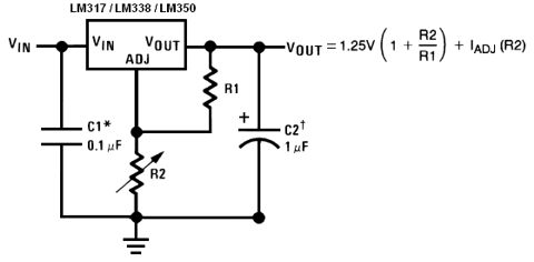

    Jaki opornik zastosować żeby prąd z akumulatora zredukować do 10v 1A ?
    Jest mi to potrzebne ponieważ wzmacniacz pracuje na takowym prądzie.
    Dodam że jestem zielony w temacie. Chce tylko wlutować taki opornik w "plus" który idzie do wzmacniacza.

    Chce puścić przewody z akumulatora do wzmacniacza. Akumulator ma około 12,5v a wzmacniacz pracuje na 10v 1A. Dlatego też muszę w "plus" wlutować jakiś opornik który zredukuje ten prąd. Problem jest w tym że nie mam pojęcia jaki opornik zastosować.

    Kolego ok 15 Ohm i tak ze 20W.
    Tylko widzisz akku w stanie jałowym ma ok 12,5V a podczas pracy alternatora ma ok 14V.
    Kłania się prawo Ohma. W miarę gdy jest większe napięcie jest i też większy prąd. Gdy napięcie maleje maleje i prąd. Więc napięcie na wyjściu będziesz miał róznych wartości. Lepiej jest zastosować stabilizator liniowy, możesz użyć nawet LM7809 i w obwód jego masy wpiąć diodę np. 1N4008 i masz już ok 9,6V a to powinno starczyć. Do tego tranzystor żeby można było pobrać większy prąd.

    A może jednak zrób/kup stabilizator 10V - z wydajnością do 1A nie będzie problemu? Szeregowy opornik to słabe rozwiązanie...

    Przecież wystarczy LM7810, ma 1,5A max prąd
    Pomysł z opornikiem jest zupełnie bez sensu, wzmacniacz to obciążenie dynamiczne

    Zastosuje LM7810. Temat do zamknięcia.
