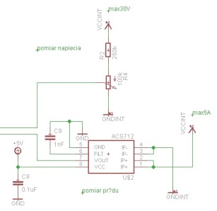

    Witam, potrzebuje dokonać pomiaru napięcia (w granicach 30V) i prądu (w granicach 2A) na prądnicy DC. Ma to być układ autonomiczny, nie będzie zasilany bezpośrednio z sieci tylko z baterii, dlatego pobór mocy musi być jak najniższy. Planuje w tym celu wykorzystać atmege i wbudowany przetwornik AC, celem będzie zapis i wizualizacja wyprodukowanej energii oraz aktualne wyświetlanie napięcia i prądu. Poradźcie mi proszę jaką metodę pomiaru wybrać, raczej pomiar bocznikowy odpada ze względu na ograniczenie strat?

    Przyjrzyj się układom Allegro ACS712 - być może Ci przypasuje.

    W sumie nic ale załóżmy że jest potrzeba optymalizacji całego układu włącznie z prądnicą pod względem strat energii. Co do powyższego układu to jak to się będzie miało wykorzystując wewnętrzny przetwornik AC do pomiaru napięcia z układu ACS712 (max 5V przy pomiarze prądu) i wyższego napięcia rzędu 30V. Jak to wpłynie na dokładność przy dobieraniu dzielników.

    Dobierz bocznik tak, żeby przy 2A było na nim 50 mV - start będzie niewiele.

    Czyli prąd mogę zmierzyć okładem ACS712-05B dla którego wartość wyjściowa odpowiadająca maksymalnej to 3.5V a napięcie z dzielnika i odnośnie tego jaki należy dobrać prąd minimalny do poprawnego pomiaru przez uP. Poniżej przedstawiam schemat, dla przykładowo dobranych wartości dzielnika przy pomiarze napięcia kilka volt prąd będzie rzędu nA czy będzie on wystarczający?
    atmega - Jak mierzyć napięcie 30V i prąd 2A na prądnicy DC z niskim poborem mocy?
    A czy miało by to znaczenie w dokładności pomiaru prądu jak bym wybrał zewnętrzne napięcie referencyjne 5V z układu np. MCP1525.
    Poprawiłem schemat

    Brakuje masy dla ACSa. Poza tym nie łączyłbym masy układu pomiarowego z masą części pomiarowej.

    emarcus dziękuje za cenne uwagi, ale co do układu ACS712 zauważ że przy zerowym natężeniu napięcie wyjściowe jest równe połowie Vcc, więc przy zasilaniu 5V i prądzie 5A wartość wyjściowa napięcia będzie równa 2.5V+(5*185mV)=3.425V. Co do reszty postaram się jeszcze to przeanalizować i poprawić.thx
