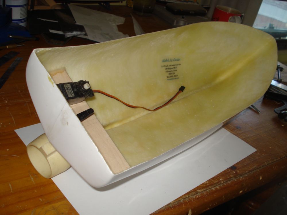

    Aby odpowiednio wykonać dziury do zamocowania dyszy napędowej należy wyznaczyć gdzie będzie najlepsze miejsce do jej usytuowania. Autor projektu wykonał to poprzez oględziny modelu i wykonanie odpowiednich obliczeń.
    Wewnątrz kadłuba znajduje się drewniany wspornik. Pełni on funkcje mocowania dla dyszy napędowej oraz serwomechanizmu sterującego płetwą steru. Wspornik jest przymocowany za pomocą żywicy epoksydowej.
    Kiedy dysza była już zamocowana, autor użył podobnej metody to ulokowania otworu w kadłubie na wałek napędowy. Otwór ten jest nieznacznie wydłużony, aby umożliwić regulację pozycji wałka w pionie. O ile otwór powinien być wydłużony w pionie, o tyle nie może być żadnego odchylenia w poziomie. Zanim ostatecznie przymocujesz wałek napędowy za pomocą żywicy epoksydowej, upewnij się, że wałek jest usytuowany tak, aby śruba bez problemów mogła się obracać wewnątrz dyszy, nawet wtedy, kiedy będzie ona wysterowana w jakimś kierunku.
    Dopiero po trzech próbach umiejscowienia śruby napędowej autor osiągnął dokładność około 0,5 mm.

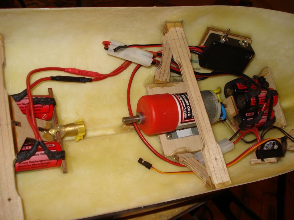

    Silnik MFA 919D 540 jest zamontowany razem ze skrzynią biegów o pojedynczym przełożeniu. To podnosi moment obrotowy, jednak zmniejsza liczbę obrotów na minutę. Mimo wszystko, silnik ten nie powinien mieć problemów z poruszaniem 40mm śrubą.
    Potrzeba wytrzymałej podstawy, aby zamontować silnik w kadłubie statku. Jej spód jest pochylony pod kątem, aby pasowała ona do kształtu kadłuba. Dodatkowo, wypełnienie od wewnątrz żywicą epoksydową statecznika wzmacnia całą konstrukcję.
    Z tyłu dodano wspornik górnego serwomechanizmu. Uniwersalne złączki powinny bez problemu połączyć oś silnika z wałkiem napędowym. Czasem trzeba poświęcić chwilę czasu na ustawienie tych dwóch elementów w osi, zanim bezpowrotnie przytwierdzi się je na swoim miejscu.

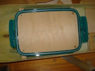

    Sprzęt elektryczny i elektroniczny nigdy nie będzie pracował dobrze w wodzie. Autor wziął to pod uwagę i rozwiązał problem zamknięcia całej elektroniki w wodoszczelnym pojemniku. Rozważano kilka różnych opcji, jednak ostatecznie zdecydowano się na plastikowe opakowanie do przechowywania żywności.
    Dlaczego? Ponieważ jest tanie, kosztuje około 3 funtów, nie potrzeba żadnych śrubek, aby przytwierdzić pokrywę i jest wodoszczelne. To konkretne pudełko, użyte w opisywanym projekcie jest wystarczająco duże, aby pomieścić Raspberry Pi, a cztery zatrzaski, które mają zamykać pokrywę są już na niej zamontowane.
    Poprzez zamontowanie elektroniki na pokrywie pudełka i zamontowaniu jej na łodzi wierzchem do dołu można bez problemu otworzyć pojemnik, a następnie zdjąć obudowę, dzięki czemu mamy bardzo łatwy dostęp do całej zamontowanej na statku elektroniki.
    Autor wyciął i odpowiednio przygotował płytę ze sklejki, która zostanie zamontowana w wieczku płyty. Wszystko zostało przymocowane do kadłuba za pomocą dwóch wsporników wklejonych w kadłub, do których przykręcono pojemnik. Z dwóch stron wieczka usunięto zatrzaski, dzięki czemu cała konstrukcja mogła zostać zamontowana nieco głębiej w kadłubie. Do sklejkowej płyty autor przykleił kawałek pianki wyciętej z maty, na której docelowo będzie umiejscowiony moduł Raspberry Pi oraz zamocował trzy wsporniki, które będą utrzymywać moduł na swoim miejscu. Z założoną obudową zawartość pojemnika przymocowana na pokrywce jest całkowicie wodoodporna!

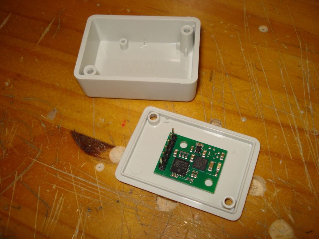

    Kompas CMPS10 powinien być odsunięty od innych części elektronicznych tak daleko, jak to możliwe. Kompas powinien być zamontowany w plastikowym pudełku, na dziobie, z przodu POCV.

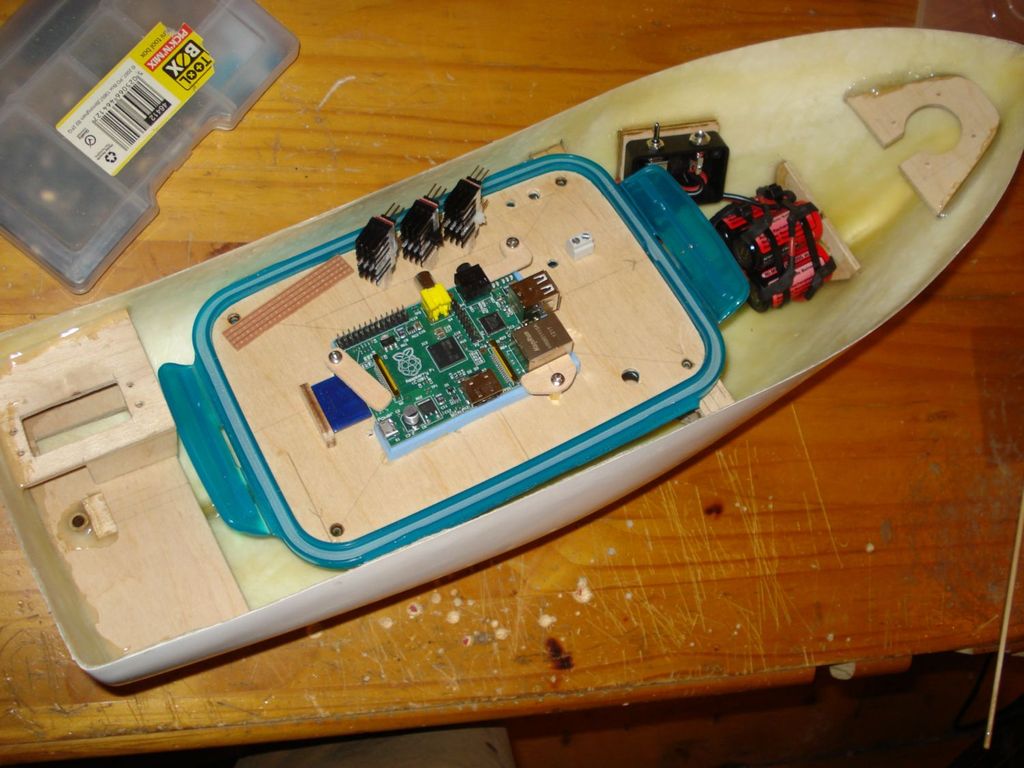

    Autonomiczna łódź oparta na platformie Raspberry Pi Autonomiczna łódź oparta na platformie Raspberry Pi Autonomiczna łódź oparta na platformie Raspberry Pi Autonomiczna łódź oparta na platformie Raspberry Pi Autonomiczna łódź oparta na platformie Raspberry Pi Autonomiczna łódź oparta na platformie Raspberry Pi Autonomiczna łódź oparta na platformie Raspberry Pi Autonomiczna łódź oparta na platformie Raspberry Pi
    Aby ostatecznie zmontować cały model POCV w całość należało jeszcze przeprowadzić przez drewnianą sklejkę oraz przylutować do złącza 32 oddzielne przewody. Początkowo okazało się, że nie wszystko działa tak jak powinno, autor musiał więc nieco zmodyfikować sposób łączenia kabli. W miejscu lutu zastosowano koszulki termokurczliwe.

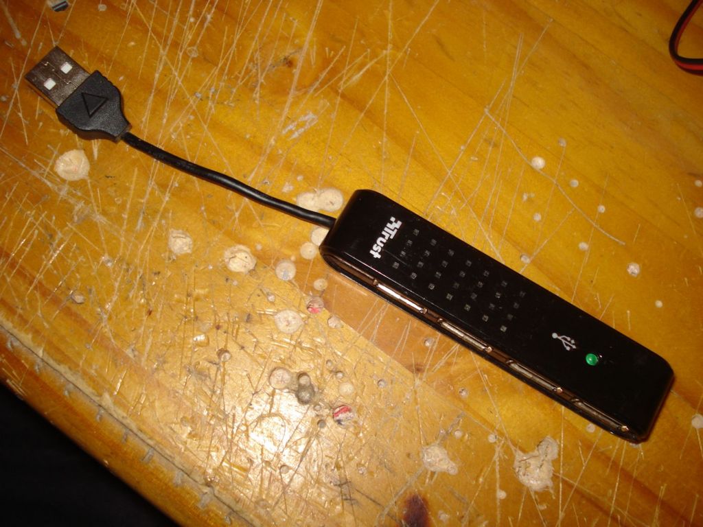

    Następną modyfikacją był hub USB. Należało pomiędzy POCV, a stacją bazową zainstalować moduł WiFi. Zamontowany na płytce Raspberry Pi interfejs USB nie byłby w stanie dostarczyć wystarczająco energii do zasilenia modułu WiFi Dongle, więc konieczne stało się zamontowanie hub’a USB. Autor wykorzystał stary hub USB, który zmodyfikował tak, aby pobierał napięcie 5V z nieużywanego stabilizatora, który miał służyć do zasilania Raspberry Pi.
