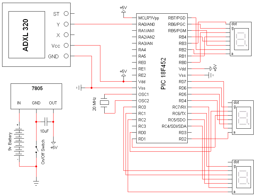

    Sercem urządzenia jest procesor PIC18F452 taktowany kwarcem 20 MHz (z powodzeniem można użyć rezonatorów kwarcowych 4 MHz lub 8 MHz). Dane z akcelerometru podawane są na przetwornik A/D procesora, który dokonuje obliczeń i wystawia wynik na wyświetlacze LED. Jako czujnik przyspieszenia pracuje układ ADXL320 – zwraca on napięcie, które jest proporcjonalne do zmiany przyspieszenia, a w dodatku, jego karta katalogowa jest bardzo dobrze opracowana i pozwala rozwiać wszelkie wątpliwości dotyczące użytkowania czujnika.
    Schemat całości można zobaczyć poniżej:
    Uniwersalny miernik przyspieszenia
    Układ składa się z trzech głównych części: czujnika przyspieszenia połączonego z wbudowanym w procesor przetwornikiem analogowo-cyfrowym, bloku zasilania i wyświetlaczy siedmiosegmentowych. Cały układ zasilany jest z 9-woltowej baterii, napięcie stabilizowane jest za pomocą układu 7805, dodatkowo wykorzystywany jest też kondensator filtrujący 10 µF. Sposób podłączania czujnika przyspieszenia jest bardzo prosty – wyjście dla osi Y przyłączone jest do przetwornika A/D procesora. Sposób podłączenia wyświetlaczy siedmiosegmentowych do procesora może na pierwszy rzut oka wydawać się niejasny – wynika to z faktu, że autor najpierw stworzył oprogramowanie dla procesora, a dopiero później rozrysował schemat i sposób podłączania wyświetlaczy.

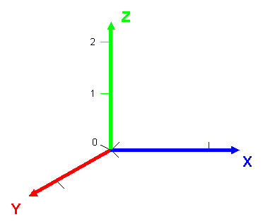

    Akcelerometry MEMS (mikroelektromechaniczne) pozwalają dokonywać pomiaru przyspieszenia wzdłuż jednej bądź kilku osi układu współrzędnych. Umożliwia to albo pomiar przyspieszenia wprost, albo określanie przechylenia akcelerometru, zgodnie z poniższą ilustracją:

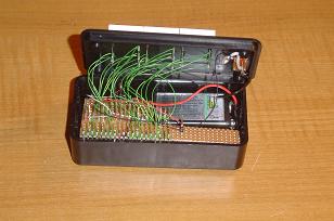

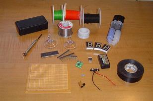

    Całość urządzenia została zmontowana na płytce uniwersalnej, z zastosowaniem połączeń owijanych. Wyświetlacze, wyłącznik i płytka z akcelerometrem ADXL320 zostały przymocowane bezpośrednio do obudowy i połączone z płytką uniwersalną także za pomocą połączeń owijanych.
