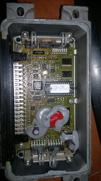

    Sterownik ECU to IAW 16F.UP, czytałem że lubi paść L9170,L9150, L9122 ja mam niestety L9150.
    Teraz zastanawiam się czy winny jest komputer od gazu i czy jak założę drugi komputer od paliwa to się nie spali tak samo :evil: ?
    Widziałem że jest problem z immobilizerem :evil: i nie można tak po prostu dać innego ECU. Może wystarczy przełożyć chip z biosem ? Czy jednak mam odciąć kabel 7 ?

    Ja to nazywam biosem a chodziło mi o pamięć eeprom :bday: w niej jest zapisany program, który wykonuje procesor.
    Fiat Uno 45 i.e - Niewystarczający prąd wtrysku paliwa, awaria komputera?
    Ten z białą nalepką to eeprom.

    W EPROMie (nie EEPROMie) są zapisane mapy, kod immobilizera jest zapisany w EEPROMie w samym mikrokontrolerze (ten największy chip zalany czerwonym i szarym silikonem). Drivery to te elementy na skraju PCB, przymocowane do radiatorów.
    EEPROM (ang. Electrically-Erasable Programmable Read-Only Memory).
    EPROM (ang. Erasable Programmable Read-Only Memory).
    Pamięć EEPROM w odróżnieniu od pamięci EPROM może być kasowana tylko przy użyciu prądu elektrycznego.
    Raz zapisana, pamięć EPROM może zostać skasowana jedynie przez wystawienie jej na działanie silnego światła (UV-EPROM) ultrafioletowego (wymagana długość fali: 253,7 nm), które jonizuje izolator umożliwiając odpłynięcie zgromadzonego ładunku lub elektrycznie (EEPROM). Pamięci EPROM wielokrotnego programowania można rozpoznać po przeźroczystym okienku ze szkła kwarcowego na górze układu, przez które widać kość krzemową i które umożliwia dostęp światła ultrafioletowego w razie konieczności skasowania.
    Wgląda mi to na EEPROM bo już kiedyś programowałem takie kości, EPROM widziałem może 2 razy(W jakimś starym laptopie 32MHz), jestem chyba za młody :P.
    No to właśnie zaliczyłeś swój "trzeci raz"... stosowano tam pamięci EPROM OTP lub UV.

    To dziwne z ciekawości oderwałem naklejkę i jest tam M27C512 "512 Kbit (64Kb x8) UV EPROM and OTP EPROM". W komputerach nie stosuję się takiej pamięci ze względu na brak możliwości przeprogramowania takiego chipu, widzę że w autach stawiają na to żeby nie ingerować w program... Do dzisiaj myślałem że EPROMu już nie produkują.

    17 masa, 19 kluczowanie wtryskiwacza. Jak ma walnięty L9150 to będzie tam zwarcie, albo prawie zwarcie...
    Zgadzam się, jest zwarcie :).
