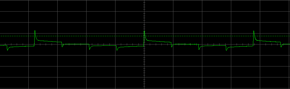

    Dźwięk C:
    Flet

    Wszystkie
    Organy Student 106 trzeszczące klawisze, regulacja i drobna modyfikacja
