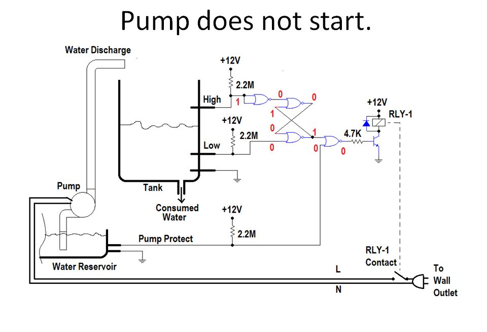

    PIERWSZA MOŻLIWOŚĆ, ZASILANIE WŁĄCZONE
    W zależności od tego, która bramka przerzutnika S-R będzie szybsza, pompa może się załączyć lub może się nie załączyć, kiedy poziom wody będzie znajdował się pomiędzy elektrodami odpowiadającym poziomowi niskiemu i wysokiemu. Zobaczmy co się stanie, jeśli pompka nie włączy się.
    Pompka nie włącza się.

    OBWÓD MUSI "PAMIĘTAĆ"
    *Aby pompa była wyłączona, podczas gdy poziom wody będzie spadał z w czasie jej pobierania ze zbiornika.
    *Aby włączyć ponownie pompę, kiedy poziom wody spadnie poniżej elektrody odpowiadającej niskiemu poziomowi wody.
    *Opieramy się na działaniu przerzutnika S-R, więc obwód musi pamiętać te czynności.

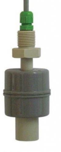

    Po co tak kombinować. Podobne (jak na zdjęciu) czujniki poziomu cieczy są dostępne za kilkanaście złotych...
    Czujnik i kontroler poziomu wody w zbiorniku
    Nie korodują, nie wprowadzają toksycznych związków i nie wymuszają przepływu prądu elektrycznego przez zbiornik.

    Nie wiem do kogo kolega kieruje pytanie. Odpowiem odnośnie czujników o których wspomniałem powyżej.
    Czujniki te mogą pracować w różnych środowiskach; oleje, woda, paliwa. Zdjęcie jest tylko poglądowe. Czujniki są robione albo z nierdzewki albo polypropylenu (woda) lub polyamidu (dla zbiorników z paliwami). Niektóre typy czujników spokojnie wytrzymują temperatury od -20 oC do 130 oC. Oczywiście cena też jest wyższa od 30zł w górę (do kilkuset). Przykładowy czujnik: LS02-1A85-PP-500W.
    Generalnie wszystko co ma być stosowane do wody pitnej powinno mieć odpowiedni certyfikat, chociażby od PZH. Wsadzanie "czegoś" do instalacji z wodą pitną jest moim zdaniem głupotą.

    Przypuszczam, że problemem jest pojawiające się bardzo niskie napięcie na bazie Q1, co powoduje jego otwarcie i płynący przez niego prąd, a w konsekwencji otwiera on także Q2 , co w konsekwencji powoduje delikatne świecenie LED2.
    Zaproponowane przez Ciebie dodanie rezystora sprawia, że "podciągamy do góry" Q2, a że jest to tranzystor PNP, to powaduje jego zatkanie.
    portwein napisał:
    W tym Q2, nie zamieniłeś przypadkiem emitera z kolektorem?
    Na ten przykład, BC 307, czy 557 mają je wyprowadzone odwrotnie, niż 2N3906.
    Sprawdziłem dwa razy wyprowadzenia wg noty katalogowej i są ok, ale miernikiem nie sprawdziłem...
    Jako Q2 użyłem BC558, a jako Q1 użyłem BC548 (wg noty katalogowej mają tak samo rozmieszczone wyprowadzenia)
    portwein napisał:
    A może, w ogóle podstaw inny egzemplarz i zobacz, co będzie.
    Niestety układ mam już zmontowany, pokryty lakierem i zainstalowany w rozdzielni...
    Chciałbym jeszcze dodać LED, który wskazywałby działanie układu, kiedy oba zbiorniki są pełne (coś na zasadzie kontrolki, że układ jest zasilany i działa poprawnie. Jednak nie wiem gdzie i jak się nim podłączyć, żeby gasł gdy zaświeci się czerwony LED2?
    A że nie działa prawidłowo ,to już inna kwestia. Lakier można rozpuścić i nanieść na nowo.
    Układ przerzutnika R-S ma dwa wyjścia Q i negację Q, możesz to wykorzystać do sterowania diodami naprzemiennie informującymi stan NAPEŁNIANIE / PEŁNY. Wprzypadku zbiornika dolnego musisz częściowo powielić układ istniejący i dodać elektrodę GÓRNĄ lub ewentualnie GÓRNĄ i DOLNĄ poziomu wody ( obecnie masz tylko elektrodę BRAK WODY).

    Witam, buduję również ten układ co autor tematu, natomiast zamiast zabawy z kabelkami zanurzonymi w wodzie (niestety w mojej aplikacji nie ma mowy o przepływie prądu przez wodę, chciałbym do wejść tego układu podłączyć właśnie dwa takie czujniki:
    Nie koniecznie trzeba stosować dwa oddzielne czujniki (w domyśle dwa otwory). Można zastosować jeden czujnik wielopoziomowy. Czujnik wielopoziomowy musi być dostosowany do konkretnego zbiornika, dla tego najprościej wykonać go we własnym zakresie.
    Tu opis budowy takiego czujnika:
    https://www.elektroda.pl/rtvforum/topic3127047.html#15217683
    Ma on cztery poziomy, ale nic nie stoi na przeszkodzie zrobić tylko dwa poziomy.

    portwein
    Bo co daje kondensator w tym stanie wpięty elektrodami pomiędzy masę, a tą samą masę ?
    Nic.
    Ale, jeśli pomiędzy masę i tę samą masę, czyli - jeśli dobrze zrozumiałem - między masę układu i masę czujnika (a co za tym idzie, również wejście układu, kiedy dolny zbiornik jest w stanie "zalanym") zostanie włączony długi, niekoniecznie ekranowany przewód, może się w nim indukować napięcie zakłócające, np. o częstotliwości sieciowej.
    Sposobem na stwierdzenie, czy to zjawisko występuje, może być słuchawka włączona zamiast diody świecącej, w której słyszalny będzie wówczas charakterystyczny przydźwięk - brum.
    Jeśli dodatkowo nastąpi to, o czym nieco wcześniej pisze Kol. aaanteka, czyli wysuszenie elektrod, uprzednio galwanicznie pokrytych związkami minerałów i, wywołany tym, wzrost ich rezystancji przejścia, może zajść prostowanie napięcia wcz., również indukującego się w ww., długim przewodzie, i odbiór stacji nadających np. na KF.
    Dodatkowy LED?
    Najprościej chyba tak:
    Końcówki: 8 i 9, układu 4001 - równoważne. Przełączyć tę, którą łatwiej.
    Nie ma zadnego, ale kondensator został zaznaczony w konkretnym miejscu układu, schematu i co więcej masa prawidłowo wykonana zawsze jest masą. Stan niestabilny pojawia się przypaku wysterowania tranzystorów.
