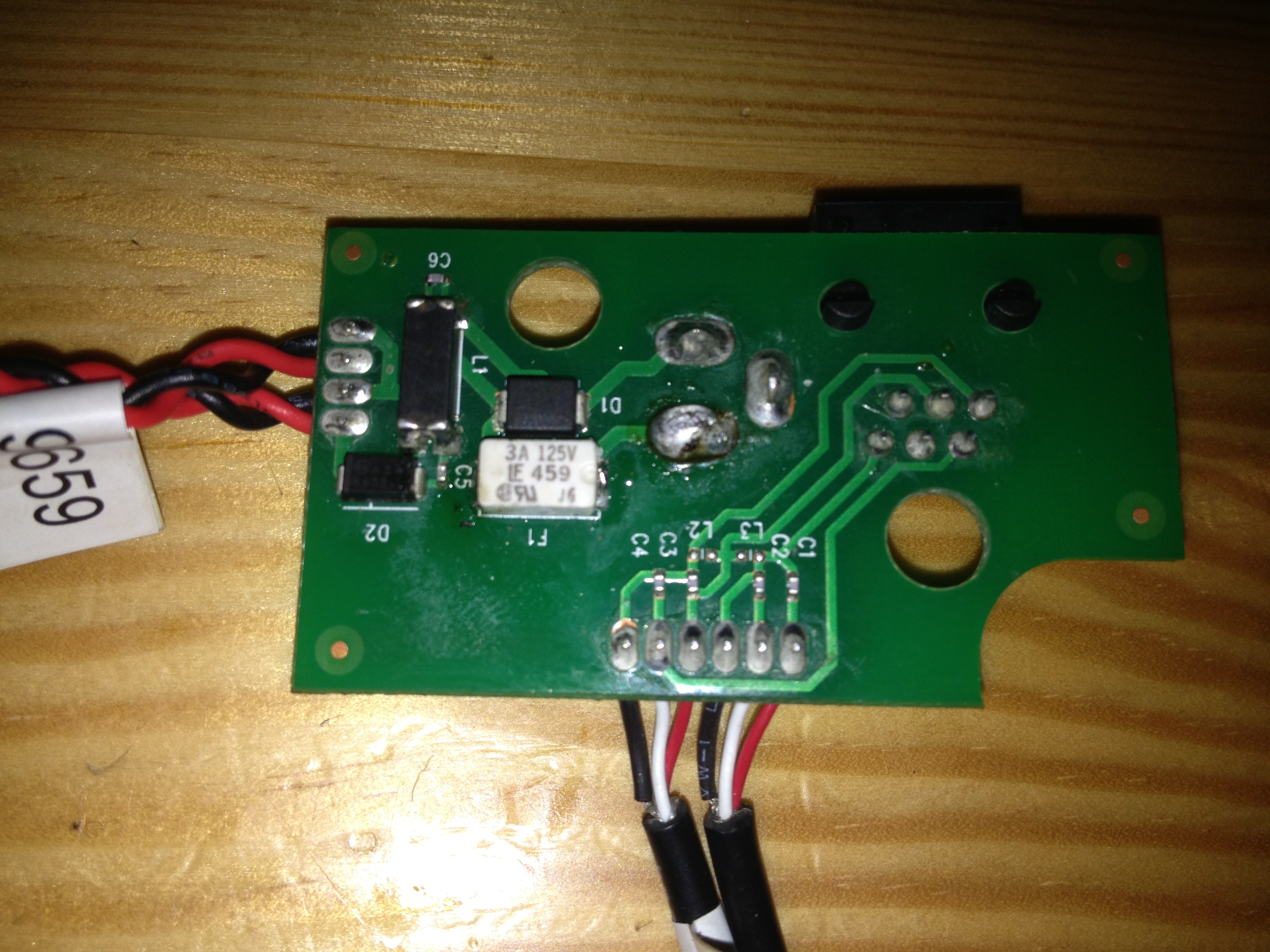

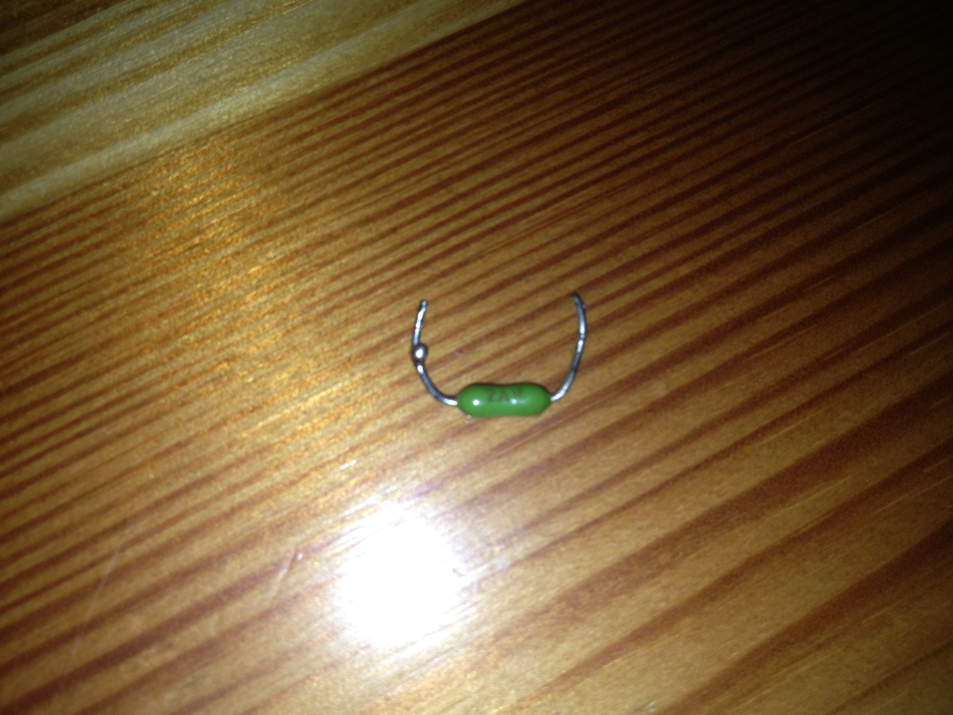

    Witam!
    Mam problem, otóż posiadam kierownice do xboxa która nie działa na zasilaczu. Działa tylko na bateriach. Wersja WRW01. Doszedłem do tego, że jest uszkodzony prawdopodobnie bezpiecznik smd (widnieje na zdjęciu). Podmieniłem go na inny (zdjęcie) 2A, ale nagle prąd z 24V spadł do 1, może troszkę więcej. Odlutowałem jedną stronę i wróciło do normy, ale po przylutowaniu to samo. Czy możecie mi poradzić w sprawie tego bezpiecznika? Czy taki który zalutowałem był dobry i jest spalone coś innego, czy może nie ? Proszę o pomoc.

    dzimi
    Moderator
    Czy na pewno bezpiecznik oryginalny jest uszkodzony? Sprawdzałeś go miernikiem? A może problem tkwi w niewydolnym zasilaczu?

    muniek131
    Tak, sprawdzałem. Nie przepuszcza żadnego prądu. Co do zasilacza mam aż 3 24V, i na każdym to samo. Zwłaszcza, że posiadam też drugą taką kierownicę (od kolegi) i na tych 3 zasilaczach działa bez problemu.

    dzimi
    Moderator

    - z takich aby zadziałało. Zaczynam się zastanawiać tylko, czy sobie poradzisz z usterką. Skoro napięcie spada do 1V więc masz zwarcie - gdzieś na układzie wykonawczym. Miernik w rękę i pomierz elementy.

    muniek131
    Kierownica działa więc nie jest uszkodzona. Nie działa tylko system sprzężenia zwrotnego. Kiedyś wyczytałem, że kierownice z serii Microsoft wersja WRW01 miały problem z zasilaniem (zasilacze się paliły i mogły wywołać pożar). Dlatego ogłosili akcje serwisową i wymieniali same płytki (zdjęcie). A co do zasilacza z regulacją obciążenia to gdzie go nabyć?
