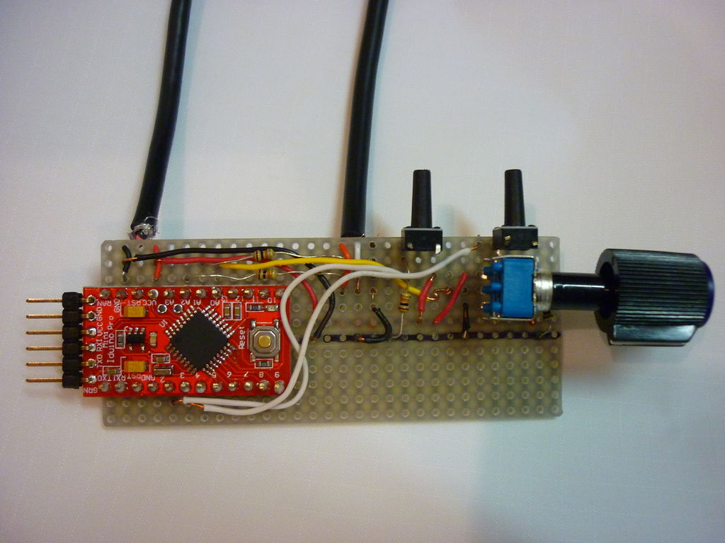

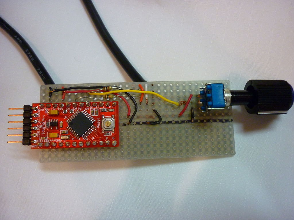

Krok 3: Montaż
Montaż wbrew pozorom jest całkiem prosty. Wystarczy tylko przyjrzeć się załączonym zdjęciom, aby dowiedzieć się więcej szczegółów.
Przewody montujemy w następujący sposób:
-Czerwoną żyłę przewodu USB (5V) do złącza oznaczonego, jako VCC
-Czarną żyłę przewodu USB do złącza oznaczonego, jako GND.
-3,5mm przewód audio kanału lewego, poprzez rezystor 10kOm do złącza Analog 1
-3,5mm przewód audio kanału prawego poprzez rezystor 10kOm do złącza Analog 2
-3,5mm minusowy przewód audio do złącza GND
-Potencjometr do złącza Analog 0 (zgodnie z ilustracją Link)
-Przyciski - lewy dolny do złącza Digital 2 (zgodnie z ilustracją Link)
- prawy górny do złącza Digital 3
-DS1307 RTC - SDA do złącza Analog 4
- SCL do złącza Analog 5
-Lewy miernik analogowy do złącza Digital 5 (PWM)
-Prawy miernik analogowy do złącza Digital 6 (PWM)

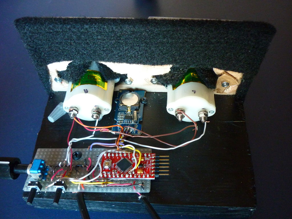

Krok 5: Obudowa
Autor zdecydował się na wykonanie całej obudowy z dwóch kawałków drewna. Wykonał otwory na tarcze mierników, pomalował podstawę, a następnie pokrył obudowę grubym materiałem. Autor wybrał taki design ze względu na prostotę jego wykonania oraz łatwy dostęp do wnętrza urządzenia.
