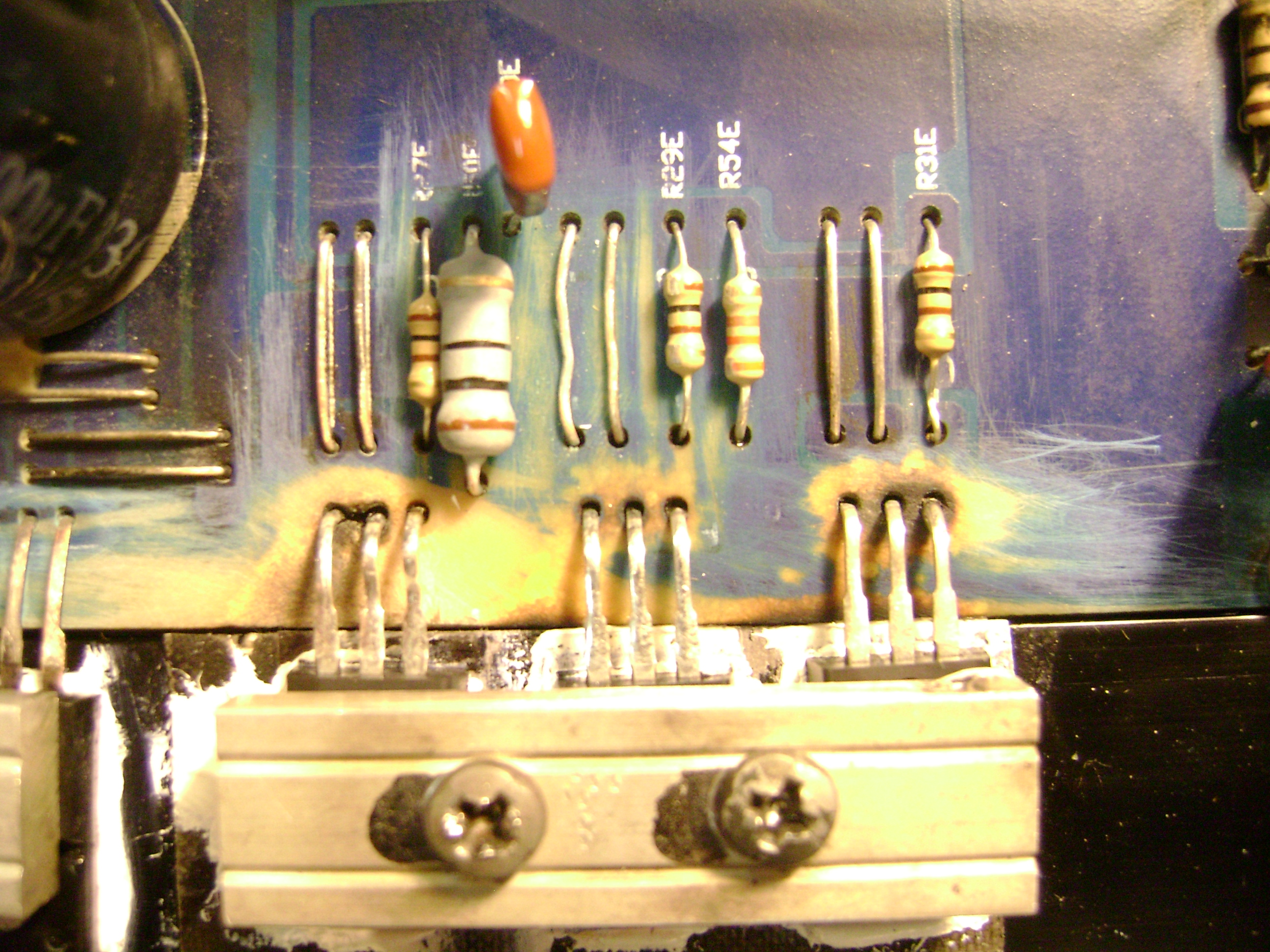

    zakupiłem wzmacniacz Pro Plus Rpg-2000 880wat uszkodzony, wymieniłem tranzystory IRFZ44N bo były popalone, wzmacniacz pochodził z 15 min. na 3/4 mocy, po odpaleniu samochodu zaczął wydobywać się dym z bagażnika :) i to samo popalone IRF...
    Potrzebuję schemat do tego angielskiego cuda bo nigdzie nie mogę owego znaleść.
    Nr płyty gł. ZS-102,
    dokładny nr to:zs1020111v1.

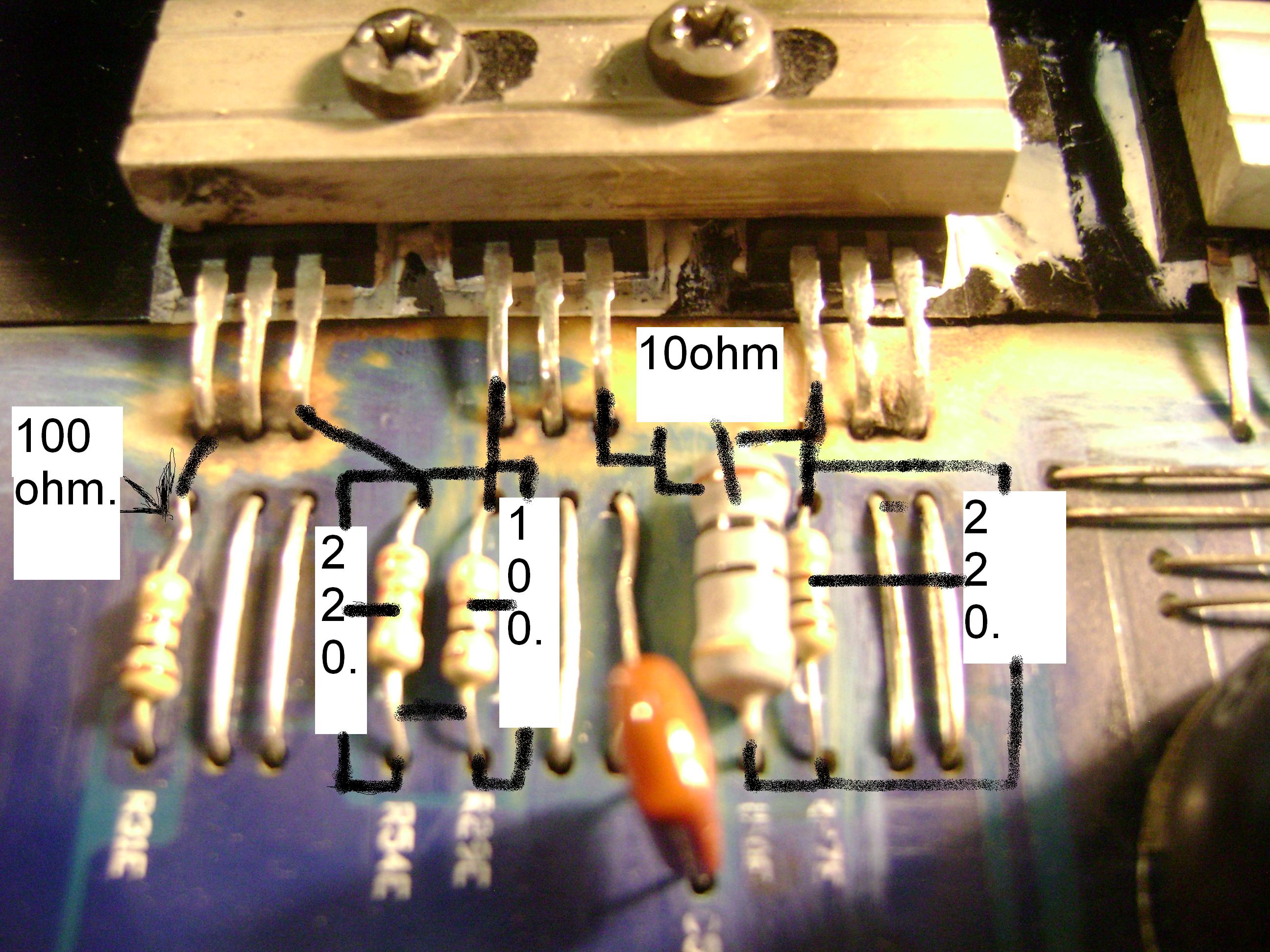

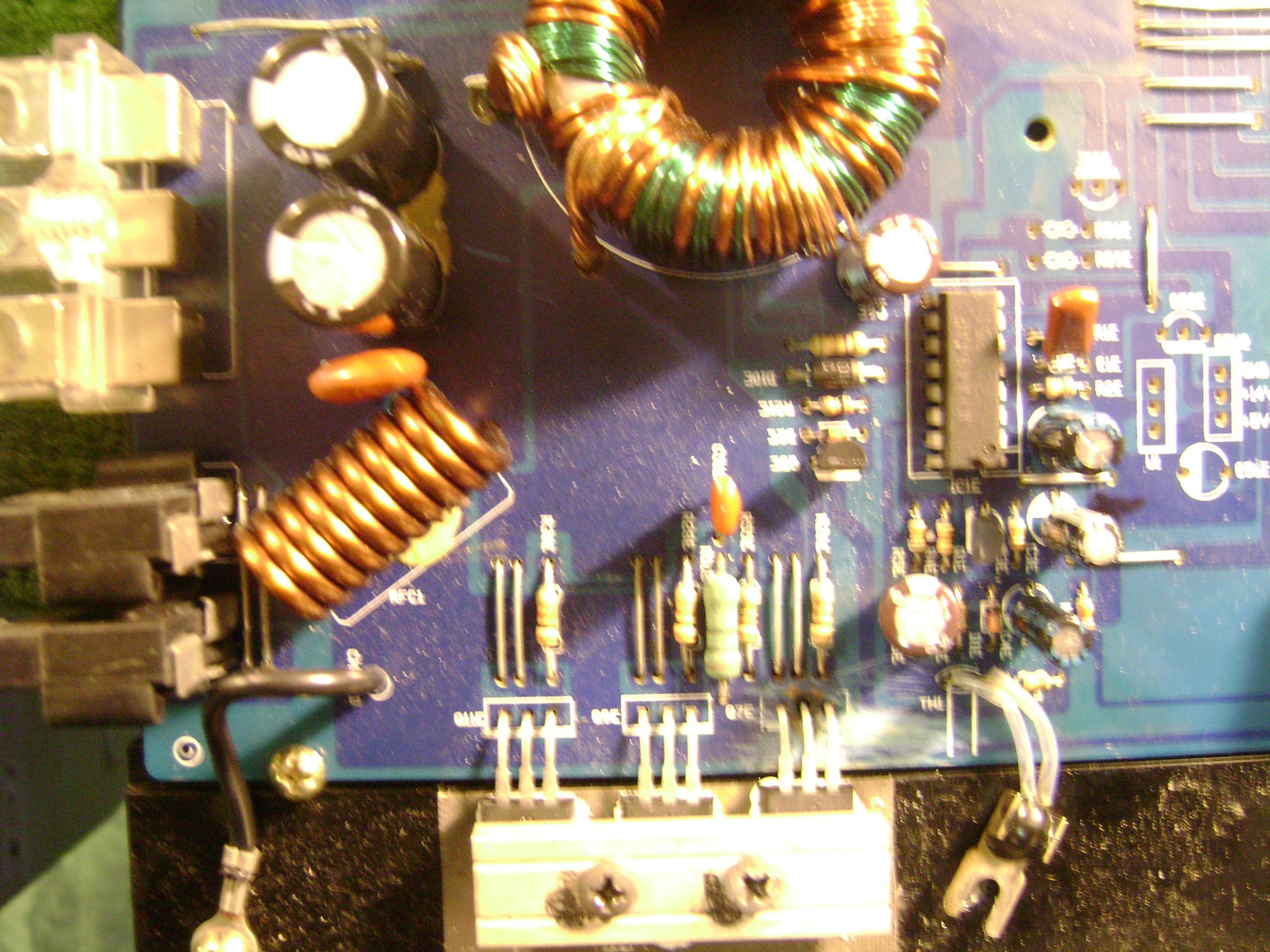

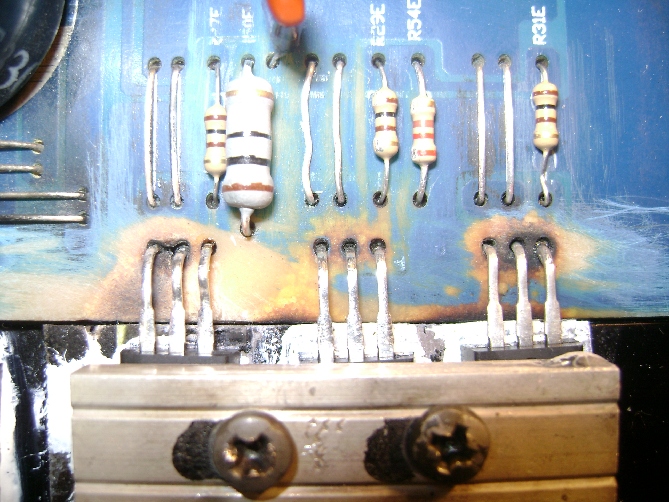

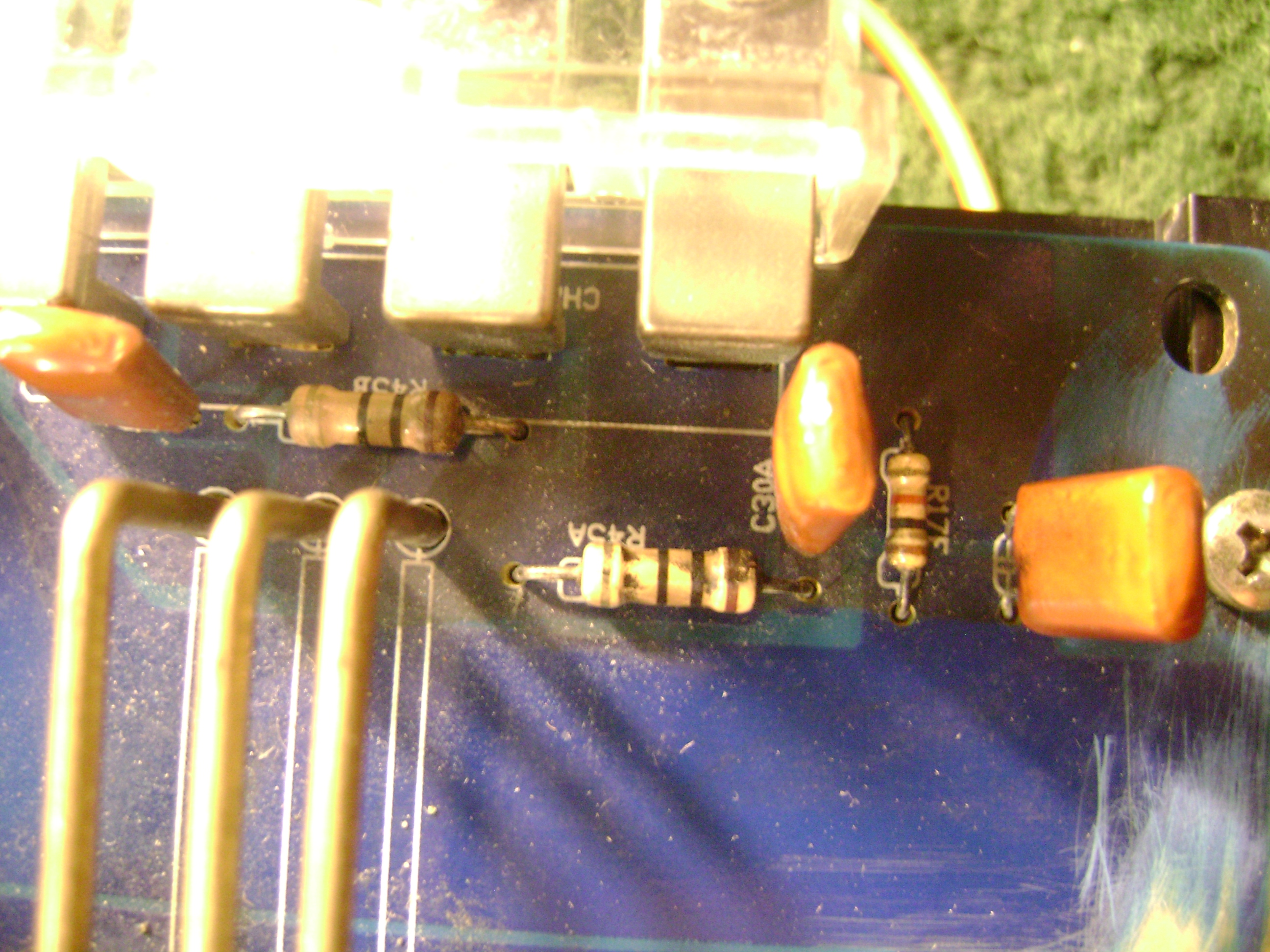

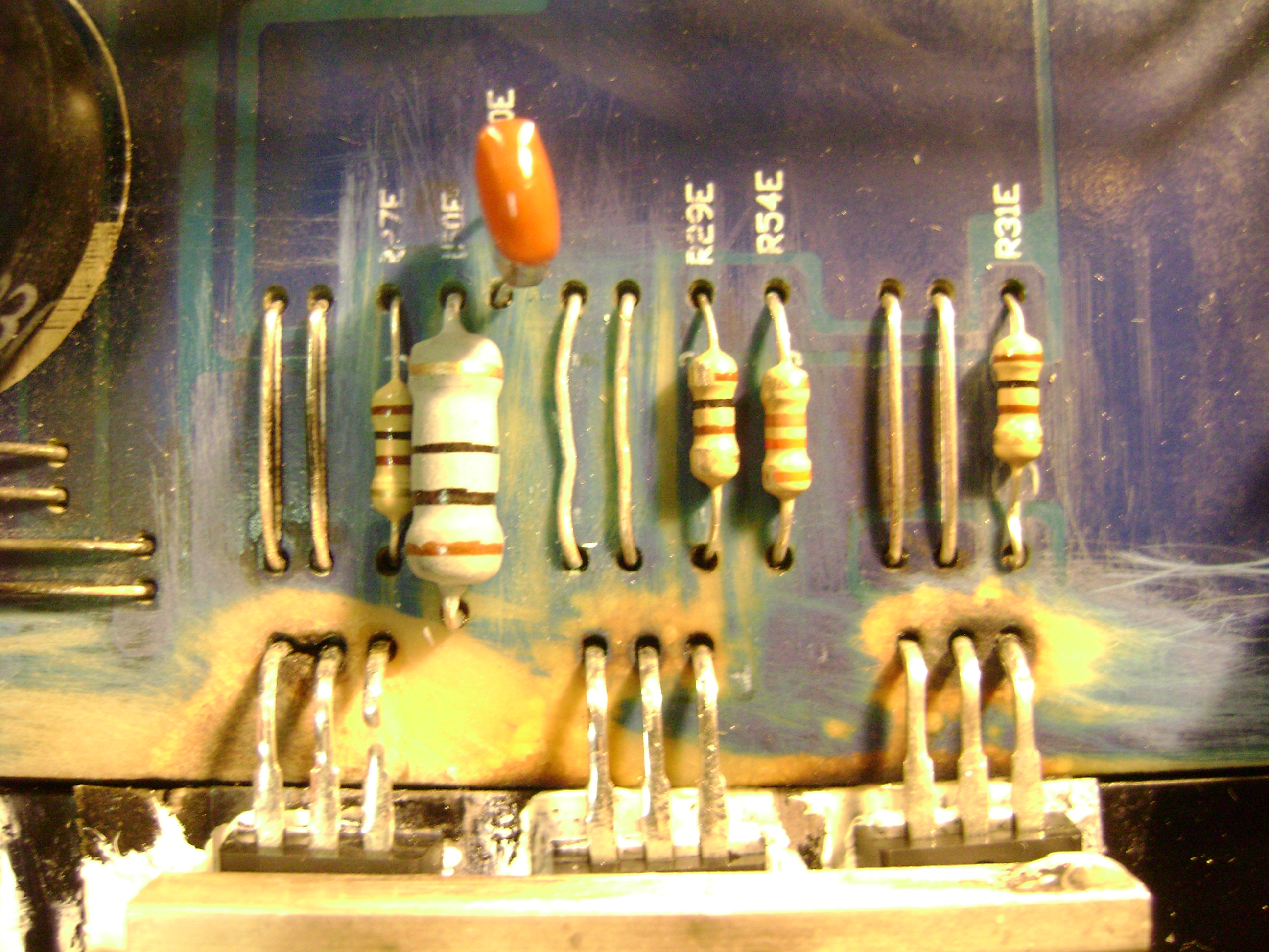

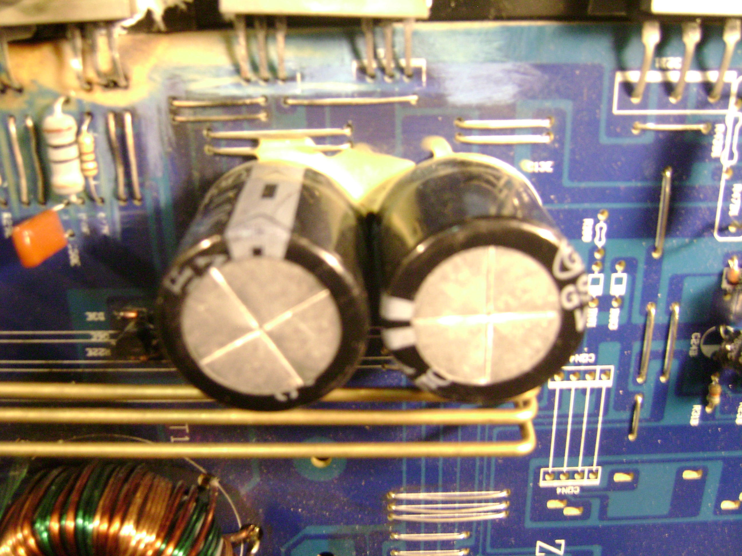

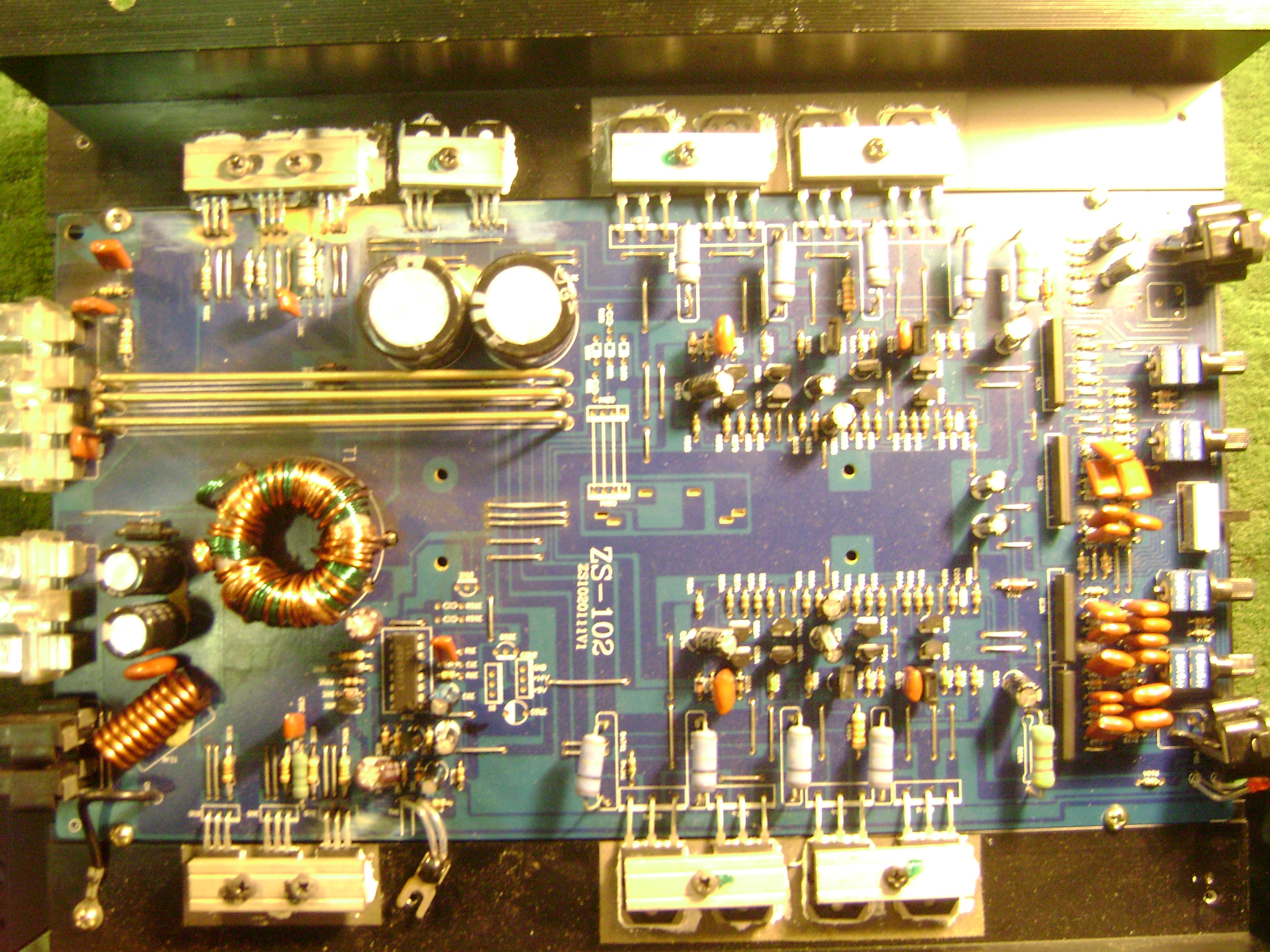

    tablica1237
    Wzmacniacz samochodowy Pro Plus RPG-2000 880wat schemat Wzmacniacz samochodowy Pro Plus RPG-2000 880wat schemat Wzmacniacz samochodowy Pro Plus RPG-2000 880wat schemat Wzmacniacz samochodowy Pro Plus RPG-2000 880wat schemat Wzmacniacz samochodowy Pro Plus RPG-2000 880wat schemat Wzmacniacz samochodowy Pro Plus RPG-2000 880wat schemat Wzmacniacz samochodowy Pro Plus RPG-2000 880wat schemat Wzmacniacz samochodowy Pro Plus RPG-2000 880wat schemat Wzmacniacz samochodowy Pro Plus RPG-2000 880wat schemat Wzmacniacz samochodowy Pro Plus RPG-2000 880wat schemat
    Witam w końcu udało mi się znaleść trochę czasu na zrobienie fotek
    Gnat sterujący przetwornicą jest oznaczony numerami :KlA494AP
    rezystory z lewej strony tam gdzie oznaczyłem wartośći zostały wymienione
    na takie co po prawej stronie.
    Na jednej fotce obok gnata sterującego przetwornicą jeden koń był odwrotnie znaczy sie polaryzacja była odwrotnie jest oznaczony kreska czarna nie wiem czy to miało jakieś większe znaczenie.
    -przetwornica się rozpędza- miałem na myśli to ze napięcie przysiada z ok 30v do 16v na końcówkach po obniżeniu napięcia o 2v gdy występuje problem.

    tablica1237
    tak tylko lewa strona się pali podczas spadku z 12-10v na regulowanym zasilaczu przy 2.5A
    -fotki-pożyczę aparat i wstawię nowe
    edytka: zle się wyraziłem ""lewa strona się pali" - miałem na myśli ze przy spadku z 12-10 następuje duży pobór prądu tak jak by było zwarcie i tranzystory się grzeją to od razu rozłączam. Wymienię tranzystorek i diodę i dam znać
    Wielkie dzieki za Pomoc

    tablica1237
    Witam po wymianie tranzystora i diody z rezystorem jest taki efekt
    gdy po zmianie napiecia z 12 -10 jest chwilowy maksymalny pobór prądu tak z 3s i wraca w normalny tryb pracy, a gdy podciągnę na 14V to się załącza i rozłącza tak jak by jakieś zabezpieczenie i grzeje się strasznie gnat 494
    a i teraz grzeją sie prawa strona (lewa nic) tranzystorów na testach bez obudowy z obudową minimalna różnica temperatury miedzy lewa a prawą stroną
  • #12 12771383
    Metalmilk
    Witam miałem do naprawy jedna taka sztukę robiła to samo po pomiarach doszedłem do wniosku ze upływność ma kondensator stały przy 494 potem dalej było to samo po wymianie wszystkich kondensatorów stałych wzmacniacz ruszył wymieniłem dodatkowo potem 494 i z44n tez profilaktycznie gdyż różnie mogło być ze strukturą ich po tylu morderstwach ile miałem (7x). proponuje wymienić rezystory lub upewnić się czy sa dobre o których była mowa wyżej i kondensatorki, tak na marginesie to jeszcze sprawdzić cewkę na ferycie w zasilaniu czy nie ma gdzieś zwarcia,przykład usterki z innego wzmacniacza.
