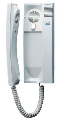

    mam podobny problem (domofon Fermax)...
    - "dzwonek" słychać głośno
    - mnie na dole słychać
    - JA NIE SŁYSZĘ NIC
    Zamieniłem słuchawkę z innego mieszkania i SŁYSZAŁEM "dół" dość cicho i tylko ok. 1-2 dni, po czym ponownie jest totalna cisza (mnie na dole słychać).
    Domofon jest w kamienicy, 6 mieszkań, ale to chyba nie ma znaczenia, bo inne domofony są OK...
    Z góry dziękuję za pomoc/wskazówki :D

    Skoro wywołanie jest słyszane głośno, to znaczy sama słuchawka jest dobra (wkładka słuchawkowa). Ta sama wkładka po zamianie obwodów służy do słuchania rozmówcy z dołu. Mikrofon u ciebie działa prawidłowo, bo ciebie słyszą. Zakładam, że otwieranie zamka też działa. Przyczyną może być uszkodzenie w instalacji i to konkretnie żyły słuchawkowej. Inna opcja, to uszkodzenie na druku (przerwa, zimny lut) w obrębie przełącznika obwodów lub samego zacisku.
    Napisałeś, że zamieniałeś słuchawkę. Co przez to rozumiesz? Słuchawkę jako wkładkę czy jako cały unifon. Bo jeżeli to drugie to wszystko wskazuje na instalację.

    Słuchawka jest podłączona kablem, podobnie jak telefon - wypiąłem CAŁĄ słuchawkę i wpiąłem inną (zdjęcie poglądowe, ale dokładnie taki jest mój FERMAX)
    Słyszałem "dół" jakiś czas (kilka godzin? 1-2 dni? nie wiem dokładnie jak długo), niezbyt głośno, ale zawsze ;) Jakby wyschło/rozładowało się i "zgasło"...
    Gdyby nie było kontaktu lub kabel był gdzieś przerwany, to chyba nie mógłbym NIC słyszeć... Dobrze kombinuję?
    Nie wiem, gdzie szukać - czy rozkręcać w mieszkaniu, "w rozdzielni" czy na dole przy drzwiach...

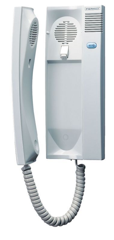

    Na dole przy drzwiach na pewno nie. Instalacja jest tak zrobiona, ze tylko żyła wywołania jest indywidualna. Pozostałe są wspólne dla mieszkańców danego pionu.
    Jeżeli to wina instalacji to na twojej kondygnacji jest gdzieś rozdział i tam może nie być właściwego styku na tej jednej żyle lub przerwa (zły styk) w samym mieszkaniu.
    Inna opcja to luty na płytce unifonu ale to raczej mało prawdopodobne.
    Załóżmy, że słuchawka to mikrotelefon ze sznurem spiralnym zakończonym wtykiem RJ. Jeżeli to podmieniłeś to skąd wziąłeś taki mikrotelefon, bo od zwykłego aparatu telefonicznego niekoniecznie musi pasować.
    A teraz całkiem inny sposób aby stwierdzić czy instalacja jest dobra. Weź zwykłą wkładkę słuchawkową od starego telefonu np. W66 i dołącz do niej dwa cienkie kabelki. Następnie podłącz jeden z nich do żyły masowej a drugi do żyły słuchawkowej. Od unifonu oczywiście wszystko odłącz. Musisz słyszeć głośno i wyraźnie wszystko co się dzieje na dole przy drzwiach i to bez względu na to czy ktoś dzwoni czy nie.
    W Fermaxie żyła masy jest podpięta pod zacisk nr 3 a żyła słuchawkowa pod zacisk nr 6 (nazywany przez producenta głośnikiem).

    We wszystkich 6 mieszkaniach są te same Fermax-y i do testów biorę słuchawki z innych mieszkań ;)
    Dziwna sprawa... Odkręciłem obudowę i podłączyłem słuchawkę - i działa normalnie!
    Druga słuchawka też :)
    Czy to może być kontakt na wyłączniku słuchawki (niebieski z białą ruchomą dźwigienką na zdjęciu)?
    Czy może "D1" - co to jest?

    Oczywiście, ze może być brak styku na tym niebieskim przełączniku. Wspominałem wcześniej, że trzeba przejrzeć płytkę w okolicy przełącznika i zacisku. Gdybyś trzymając słuchawkę przy uchu, drugą ręką stukał palcem w przełącznik (zdecydowane wciskanie i zwalnianie go) to zajarzyłbyś, że to z nim coś jest nie tak.
    D1 to dioda prostownicza (1N4007 lub podobna).
