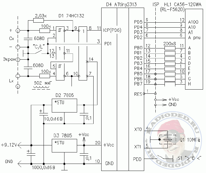

    Podstawowy schemat miernika pojemności i indukcyjności wygląda tak:
    Miernik pojemności i indukcyjności
    Zmiana trybów za pomocą przełącznika „C/L”.
    Korekcja wartości pasożytnicznych przyciskiem „>0<”.
    Czas pomiaru (oprócz najwyższego zakresu) ~0.3s.
    Zasilanie 40...60mA.
    Program napisano w Asemblerze AVR STUDIO.

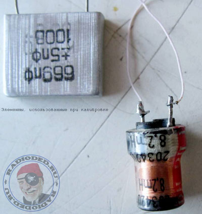

    Procedura kalibracji:
    Najlepiej ją przedstawić na konkretnym przykładzie. Wybieramy wzorcowy kondensator o zmierzonej pojemności np. 669pF.
    - Po zaprogramowaniu mikrokontrolera (FLASH i EEPROM) i odłączeniu programatora należy pozwolić układowi popracować przez jakieś 10 minut, żeby się wygrzał. W tym czasie można sprawdzić reakcję na przyciski.
    - Upewniamy się, że do gniazd wejściowych kanału „C” nic nie jest podłączone.
    - Wciskamy przycisk „>0<”. Kiedy wyświetli się migając wartość „0.00P”, zwalniamy przycisk.
    - Do gniazd wejściowych kanału „C” podłączamy wzorcowy kondensator.
    - Zapisujemy otrzymane wartości. W przypadku autora to „531P”.
    - Określamy współczynnik korekcji 669:531=1,2598870056497175141242937853107.
    - Sprawdzamy źródła i widzimy, że w EEPROM pod znacznikiem E_CONST_Co zapisano 6080*1000.
    - Mnożymy 6080*1000*1,2598870056497175141242937853107=7660112,99~7660113==0074 E251.
    - Podłączamy programator, sczytujemy EEPROM.
    - Wartość E_CONST_C otrzymaną w momencie wciśnięcia przycisku „>0<” przenosimy do źródła. Zapisujemy też otrzymaną wartość E_CONST_Co=0074 E251.

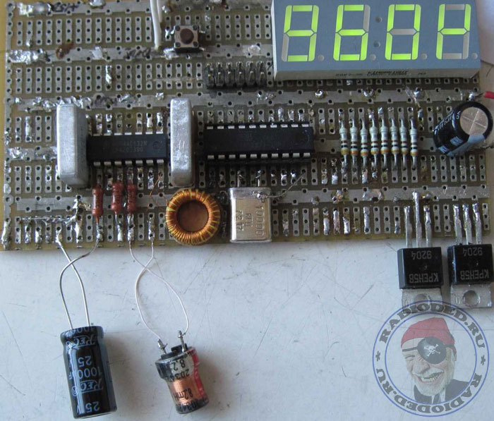

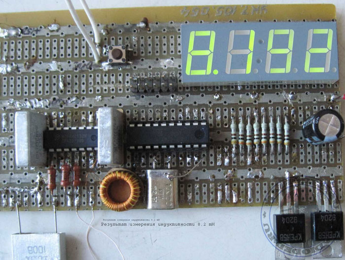

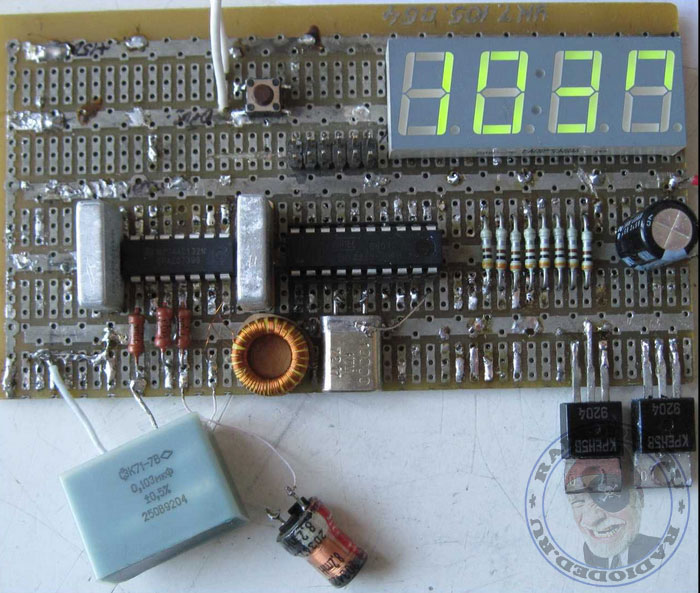

    Wygląd zewnętrzny urządzenia
    Miernik pojemności i indukcyjności Miernik pojemności i indukcyjności Miernik pojemności i indukcyjności Miernik pojemności i indukcyjności Miernik pojemności i indukcyjności

    Czy to pełny schemat podłączenia wyświetlaczy do uC?? Jeśli tak, to obawiał bym się o porty procesora...

    Tu w sumie przez każdy port kluczujący idzie max 0,12A :!: (dla cyfry "8").
    Czy to nie za dużo jak na goły port ??
  • #7 12117257
    androot
    SylwekK napisał:
    EDIT:
    Jak na port to nie dużo (maks. 200mA na Vcc i GND), jak na pin tak (maks. 40mA). Tutaj wychodzi koło 80mA doliczając spadki napięć na µC.

    Można dołożyć 4 tranzystory i nie będzie problemu wyświetlacz jest WA.
  • #11 12118252
    androot
    Oczywiście, że można dołożyć dodatkowe tranzystory.
    Jednak czy pokusił się ktoś o policzenie jaki będzie maksymalny prąd anody wyświetlacza?
    Z noty katalogowej:
    VOL = 0,5V
    VOH = 4,2V@20mA (przy 40mA będzie jeszcze niższe)
    Spadek napięcia na pojedynczym świecącym segmencie w kolorze zielonym przyjmuję 2,5V.
    Przy rezystorach jak na schemacie daje to 48mA na pin, do którego podłączona jest anoda wyświetlacza.

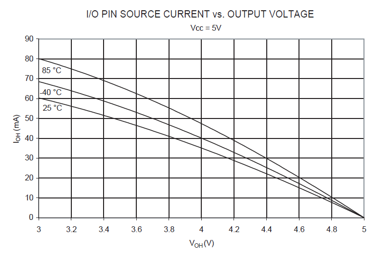

    Wciąż jest jeden problem. Załączam charakterystykę portu wyjściowego procesora:
    Spadek napięcia na wejściu do którego podłączona jest katoda: 0,2 V (wynika z charakterytyski 108, której nie przedstawiam, ponieważ to jest wartość w miarę stała i nie musi nas interesować.
    Ale co się dzieje z wyjściem do którego podłączona jest anoda?
    Tutaj obciążenie zmienia się. W najmniej obciążonym przypadku mamy 15 mA.
    (4,8-1,5-0,2)/200 ohm - będzie troche mniej bo wchodzimy w nieliniowy zakres wyjścia i zasadniczo trzeba by to liczyć graficznie albo numerycznie na podstawie charakterystyki, ale dla tak małej wartości prądu róznica będzie znikoma.
    W najbardziej obciążonym przypadku mamy sytuację gdzie, z punktu widzenia pinu mamy podłączoną diodę o spadku 1,5 V + 8 równoległych rezystorów 200 ohm + źródło napięcia 0,2 V. I teraz temat jest trudny, bo mamy połączenie silnie nieliniowego źródła ze stałym napięciem i znaną nam rezystancją. Pozwoliłem sobie policzyć to numerycznie:
    Dla 25 stopnii, będziemy mieć napięcie na wyjściu: 3,1 V i prąd 56 mA.
    Dla 40 stopnii: 3,25 V i prąd 62 mA.
    Dla 80 stopnii: 3,4 V i prąd 68 mA.
    Więc zależnie od sytuacji (ilość zapalonych segmentów i temperatura), prąd jednego segmentu będzie zmienny i wynosi maksymalnie 15 mA a minimalnie 7 mA. To dwukrotna różnica i znacząca różnica w jasności.
