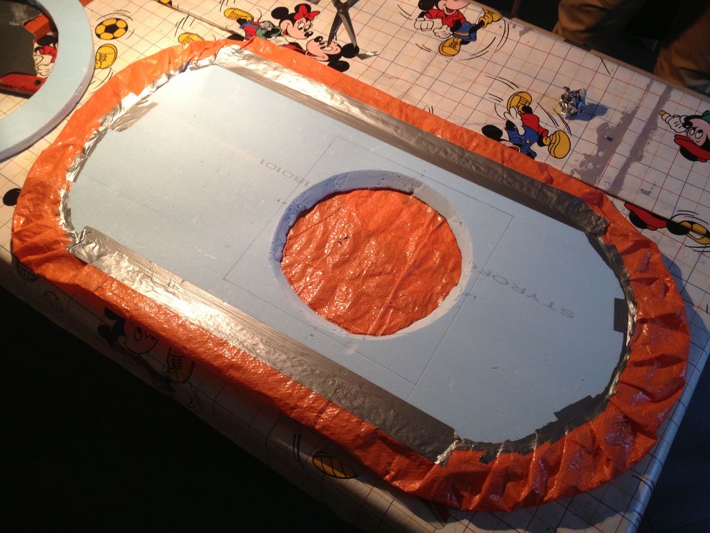

    Teraz czas na zamontowanie płaszcza na krawędziach płyt. Weź swój materiał i umieść go przy krawędzi jednej z płyt. Zaznacz miejsce, w którym chcesz odciąć resztę dermy. Zachowaj jednak nieco miejsca pomiędzy krawędzią płyty, a zaznaczonym miejscem. Pozostawiony dodatkowy kawałek materiału będzie potrzebny, aby zachować giętkość płaszcza. Teraz należy zagiąć materiał, aby utworzyć wystającą na około 1-2 cale krawędź wzdłuż całej płyty.
    -Wytnij kilka otworów w płaszczu. Autor wykonał dwie dziury na w takiej samej odległości od środka długości. Zacznij od wykonania małych otworów, po przetestowaniu zawsze możesz je zwiększyć lub też wykonać następne.
    -Kiedy twój płaszcz jest już gotowy, połóż na ziemi płytę stanowiącą podstawę poduszkowca. Zawiń krawędzie płaszcza i przyklej je za pomocą taśmy do płyty. Możesz użyć do tego celu taśmy przewodzącej.
    -Kiedy już to zrobisz, weź drugą płytę i przyklej ją do podstawy. Autor użył do tego celu kleju do styropianu. (Klej ten ma różną nazwę, w zależności od kraju). Teraz derma jest zaciśnięta pomiędzy dwoma płytami, dzięki czemu nie powinna się oderwać lub przesunąć. Ponadto takie rozwiązanie sprawia, że cała konstrukcja wygląda lepiej oraz jest solidniejsza.

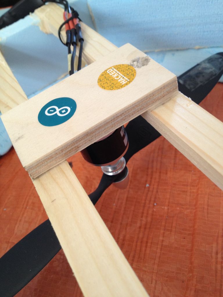

    Teraz obwód jest prawidłowo połączony, a kanał powietrzny i mocowanie silnika napędzającego są na swoich miejscach. Nadszedł czas na zamontowanie silników na poduszkowcu.
    -Jeśli chodzi o silnik podnoszący: zamontuj silnik na lekkim kawałku drewna, a następnie przyklej go na wierzchu zamontowanych wcześniej wsporników, użyj do tego celu kleju do drewna. Upewnij się, że silnik i śmigło znajdują się faktycznie centralnie na środku nad kanałem powietrznym.
    -Montaż silnika napędzającego jest nieco bardziej skomplikowany. Najlepiej spójrz na obrazek. Jak już wcześniej wspominałem, silnik jest przymocowany do aluminiowej blachy, wygiętej pod kątem 90 stopni. Mocowanie takie można oczywiście wykonać własnoręcznie.
    >Weź wygięte pod kątem 90 stopni aluminiowe mocowanie.
    >Z jednej strony wywierć dziury, tak abyś mógł zamontować aluminiowe mocowanie na kawałku drewna (który możesz przykleić do płyty XPS)
    >Po drugiej stronie, wywierć malutkie otwory (bardzo precyzyjnie), do których zamontujesz później silnik.
    >Przykręć silnik za pomocą małych śrubek, aby nie zniszczyć wnętrza silnika.
    >Autor przykleił drugi kawałek sklejki pod pierwszym kawałkiem drewna, a następnie umieścił połowę tego kawałka w mocowaniu silnika (spójrz na ostatni obrazek). Rozwiązanie to ma na celu zapewnić stabilne mocowanie silnika.

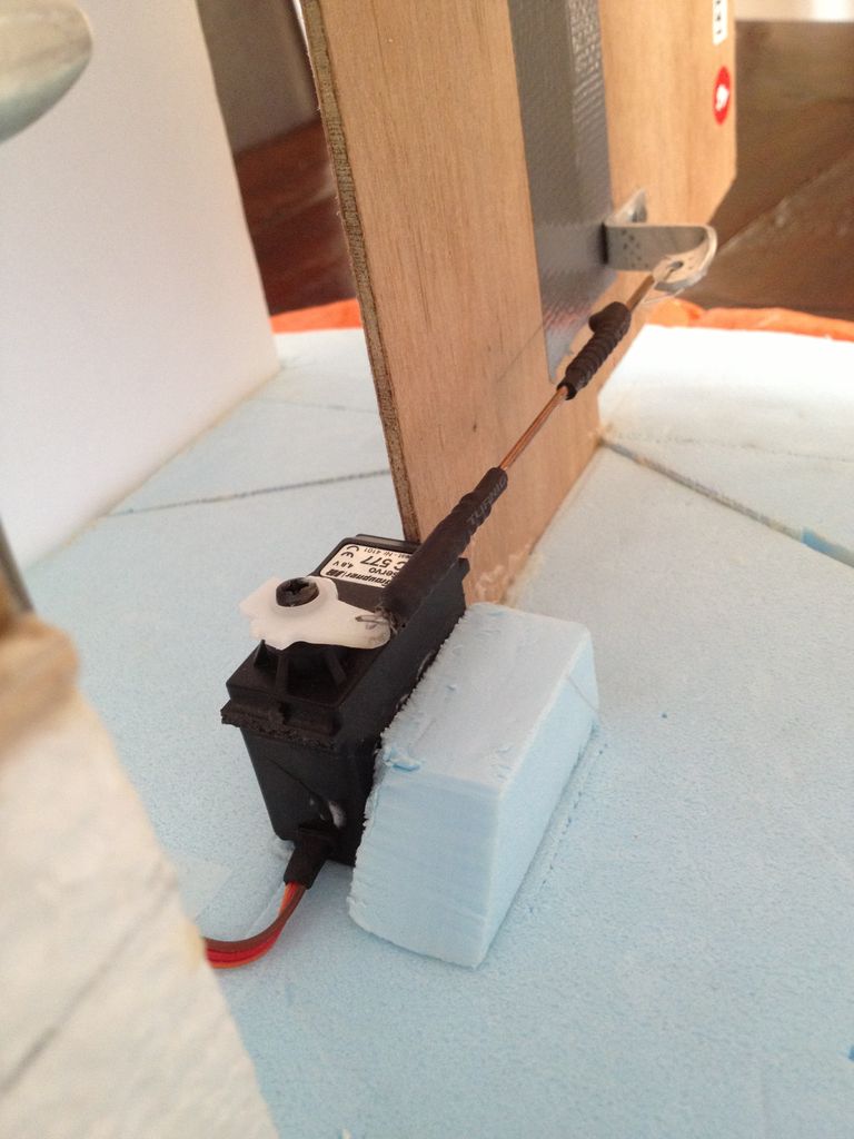

    Pozostał do zamontowania jeszcze jeden silnik. Jest to serwomechanizm, który połączony będzie ze sterem.
    -Zamontuj serwomechanizm za nieruchomą częścią steru. Przyklej go do płyty XPS. Uważaj podczas klejenia płyty. Niektóre rodzaje klejów mogą zniszczyć lub uszkodzić płytę. Autor użył kleju bezpiecznego dla płyt XPS, czyli BSI Super Gold Plus. Przyklej kawałek płyty do jedne strony serwomechanizmu dla poprawy stabilności jego mocowania.
    -Teraz musisz połączyć ramię serwomechanizmu ze sterem. Można wykorzystać do tego celu gotowe zamocowania, jednak autor zdecydował się na zrobienie własnego. Użył kawałka aluminium, który przykręcił do drewnianego steru oraz kawałka pręta. Jeśli pręt będzie zginał się w trakcie skręcania serwomechanizmu, możesz umocnić go, owijając go dodatkowo drutem.
    Kiedy będziesz miał już zamontowany serwomechanizm oraz silnik napędzający, możesz zamontować dodatkowo spoiler, tak jak zrobił to autor konstrukcji. Tak samo jak poprzednio, musisz koniecznie użyć lekkiego materiału. Na przykład, dobrze do tego celu nadawałby się depron.
