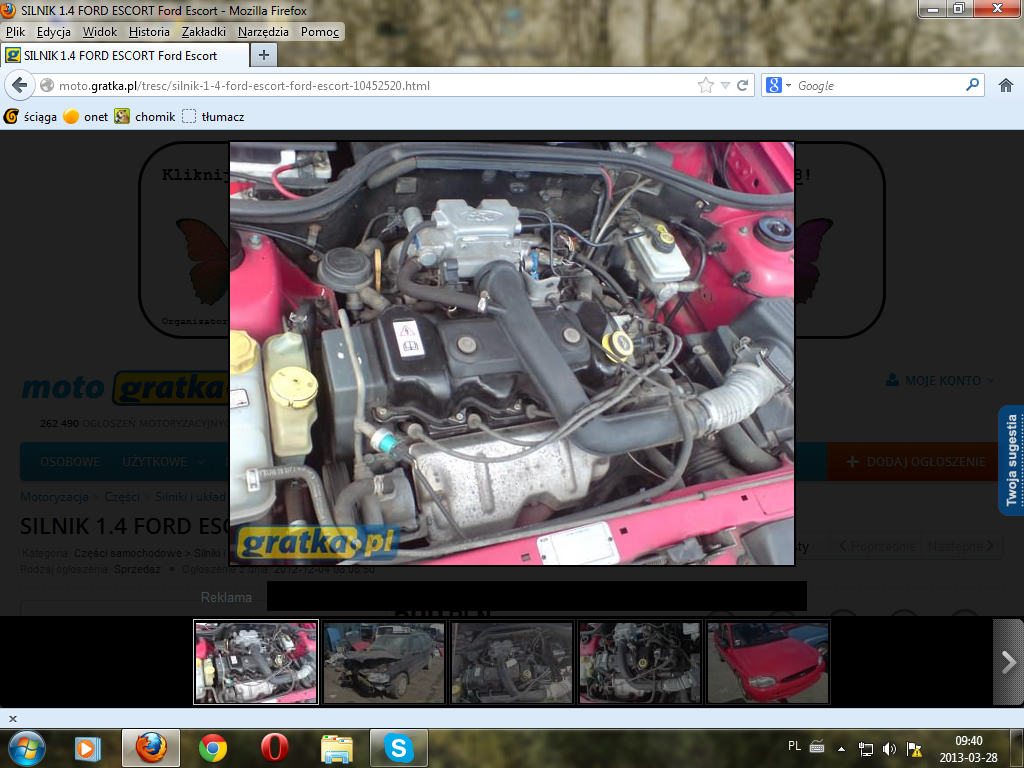

    Auto odpala na benzynie i jest ciężko przegazować na ponad 2000 obrotów aby przeskoczył na gaz bo się dławi,gaśnie a jechać na benzynie to jest raczej nie możliwe.Tak ciągnie się od roku.Dziś zauważyłem że jak odłączę kostkę od przepływomierza powietrza to chodzi normalnie.A na gazie chodzi dobrze tylko problem na paliwie.Czy do wymiany jest przepływomierz czy coś innego?

    Sprawdzić ciśnienie paliwa na listwie, wskazania przepływomierza ewentualnie rozjechana mapa.
    Jakbyś napisał jeszcze jaki Escort i z jakim silnikiem?

    Sorry.Escort 1.4 rocznik 1994

    Prawdopodobnie uszkodzony przepływomierz. W tych samochodach jak wykrywa taką usterkę, to przechodzi w tryb awaryjny, ale nie zapala mil. Podstawia parametry domyślne i samochód jeździ normalnie. U ciebie przepływomierz nie jest wykryty jako uszkodzony, dopóki go nie odłączasz.

    Założyłem drugi przepływomierz i po kłopocie,więc strzał w dziesiątkę.Bałem się że problem tkwi gdzie indziej ale nie.
