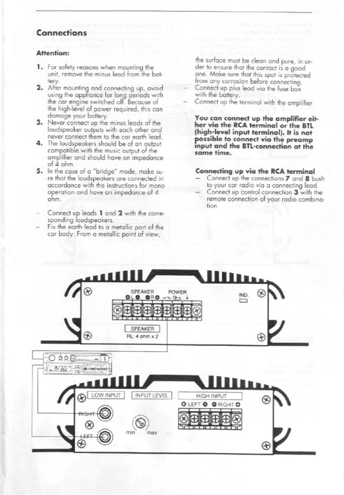

    Witam !!!
    Mam pytanie jak sie mostuje wzmacniacz TONSIL WS 100 ?
    Wzmacniacz ma 2x30 wat w rms.
    W załączniku dodaje skany instrukcji obsługi do tego wzmacniacza, niesteny jest ona po ang i ja nic z niej nie rozumiem :(
    Prosze o pomoc i jakis opis jak to zrobic...

    Witam.Polski wzmacniacz a instrukcja po angielsku,tylko w naszym kraju to mozliwe:)A co do mostkowania to sproboj najzwyczajniej podlaczyc glosnik pod zewnetrzne konektory wyjscia glosnikowego,czyli pod 2 plusy.Pozdrawiam

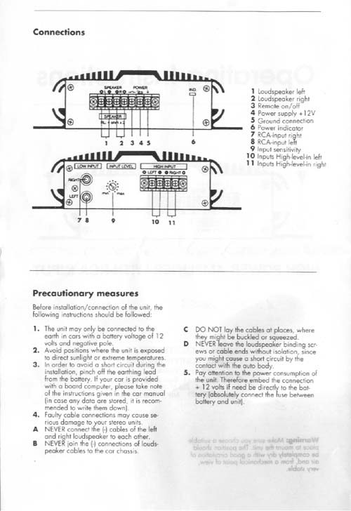

    No ok tylko co zrobic z minusami ? Zewrzec zostawic ?
    Podłaczyc do wzmacniacza tylko jeden jeden rca sygnałowy czy dwa ?
    W instrukcji na stonie 3 w punkcie 5 pisze cos o tym, tylko ze ja kompletnie nie wiem o czym tam dokładnie piszą.

    Wzmacniaczy samochodowych sie nie mostkuje. Uszkodzisz koncówke mocy/tranzystory jesli podlaczysz w mostku 4 ohm glosnik

    Obawiam się, że on już jest mostkowy ;) raczej wiecej z niego nie wyciśniesz.
    Swoja drogą rzeczywiscie skandal żeby instrukcji po polsku nie było.
    Przy zasilaniu 13,8V (nominalnie) teoria i praktyka dowodzą, że 30W jest do osiagnięcia tylko w mostku, albo wzmacniacz musi mieć przetwornicę (wszystkie te z napisami 1000W PMPO to zresztą kit, naklej sobie na obudowie coś takiego od razu poczujesz się lepiej - żartuję oczywiscie ;)
    A jeżeli jest po gwarancji to zobacz co "siedzi" w środku, może wtedy jeszcze uda się cos wymyślić.

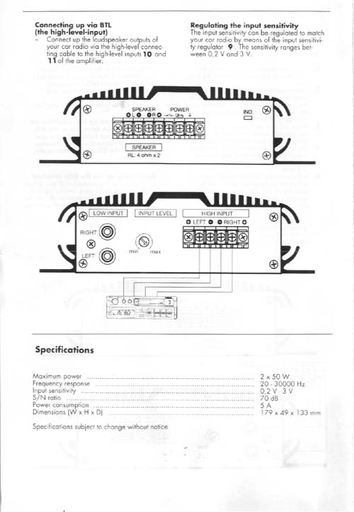

    Ale jeśli w instrukcji napisano ze isteniej mozliwosc połaczenia go w mostek to jak to zrobic ?
    Wzmacniacz chce podłaczyc do tuby basowej porzebuje wiec wiekszej mocy bo co mi to da ze bedzie wykozystywany tylko jeden kanał 30 watowy.
    Prosze kogos kto zna angielkie zeby przetumaczył jak zrobic mostek i napisał na forum.

    jeśli nie wiesz czy wzmacniacz można podłączyć w mostku i jak to się podłącza, to wydstarczy ci wziąć prosty miernik, ustawić na pomiar oporu(lub brzęczyk zwarcia) i sprawdzić stany na wyjściu głośnikowym wzmacniacza
    wzmacniacz całkowicie odpięty od zasilania i wtedy robisz pomiary:
    przewody miernika pomiędzy:
    +pierwszego kanału, a - drugiego kanału
    - pier.kan., a + dru.kan.
    jeżeli w którymś przypadku zmierzony opór wynosił "0" , to taki wzmacniacz da się mostkować, w taki sposób, że te styki na wzmacniaczu pomiędzy którymi opór stwierdziłeś "0" zostawiasz w spokoju i nic do nich nie podłączasz, natomiast głośnik podłączasz pomiędzy drugą parę zacisków, czyli + jednego kanału i - drugiego kanału
    tak pracują wszystkie nowe wzmacniacze z przetwornicą nap.
    w starszych modelach był przełącznik do mostkowania stopnia końcowego mocy, ale to już inna bajka...
    chincze podłączasz oba, poniewasz twój wzmacniacz nie posiada przełącznika do trybu mono.
    pozrdo.

    Słuchajcie, w instrukcji napisali o "mostkowaniu" ale chodzi tutaj o normalną pracę mono na DWÓCH głośnikach - czyli robisz sobie subwoofer z dwoma głosnikami 4Ω i podłaczasz jak juz poprzednik zaznaczył wejscia (RCA) w trybie mono (spinasz razem i do jednego z kanałów ze źródła sygnału)
    W instrukcji jest napisane wyraźnie, że NIE WOLNO zwierać (-) ani (+) zarówno ze sobą (zrozumiałe) jak i z masą -> czyli wzmacniacz jest już mostkowy na 100%.
    Proponuję nie kombinować nic z wyjsciami, tylko jeden głosnik do jednego kanału, drugi do drugiego.

    Robiłem pomiary miedzy + pierwszego a - dwugiego i odwrotnie.
    W zadnym przypadku pomiar nie wskazał 0.
    Rozebrałem ten wzmaciacz i w srodku sa 2 osobne układy dla prawego i lewego kanału, trudno mi określic czy on jest na scalakach czy na tranzystorach.
    Na takich kostkach zasilajacych kanał jest po 12 nóżek a na kostce jest napisane: AN7164 7D4.
    Chce podłaczyc pod niego jeden subofer i chciałbym zeby miał te 60 wat na wyjsciu.
    A co sie stanie jeśli pod głosnik podepne oba kable z prawego i lewego kanału ?
    Prosze jeszcze o jakies wskazówki.

    niestety z tego wzmacniacza nigdy nie osiągniesz 60W na wy. (przy zaś. 14V)
    jest to wzm. zrobiony na dwóch końcówkach mocy panasonica, które często są też stosowane w radiach samochodowych, mając w miarę pożądne radio ten wzmacniacz możesz pominąć i efekt będzie identyczny
    nic nieda podpinanie w inny sposób tak jak piszesz
    jak kolwiek byś go nie podpioł, w samochodzie nie uzyskasz z niego więcej niż ok. 30W przy głośniku 4ohm.(z jednego z kanałów)
