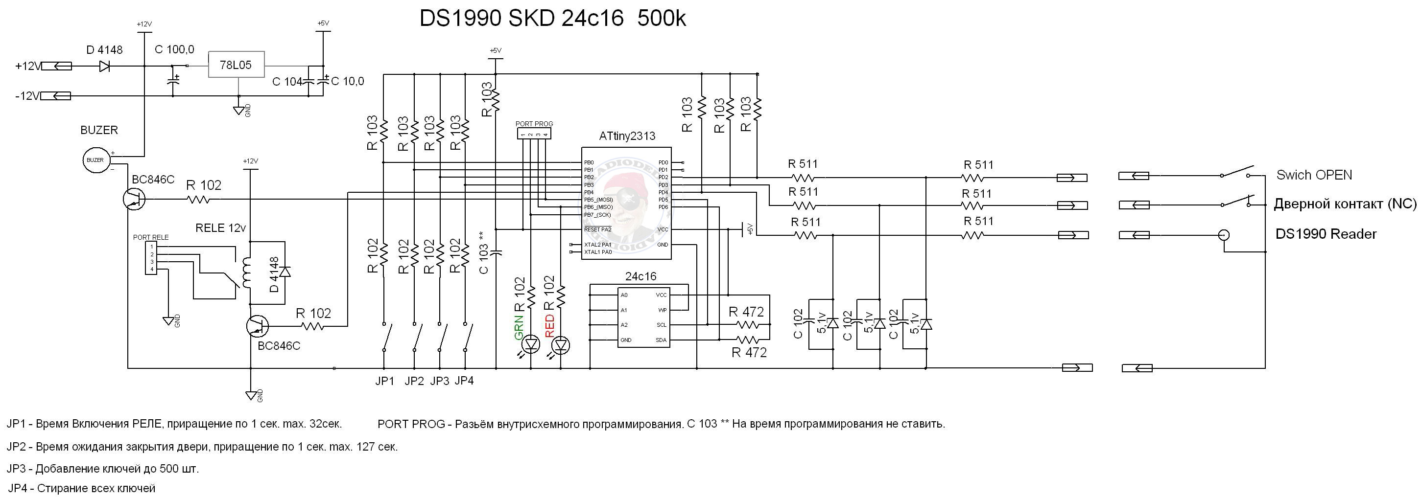

    Schemat podstawowy urządzenia wygląda następująco:

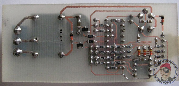

    Płytka drukowana:
    Kontrola dostępu na i-Button (DS1990)

    Witam. Mam parę pytań do schematu.
    Gdzie na schemacie jest przycisk Open oraz krańcowy otwarcia.
    Gdzie podłączony jest czytnik pastylek?.
  • #3 14012609
    Gienek
    Poziom 37  
    Autor wątku "obciął" schemat ideowy. Powinien być taki:
    a na nim widać gdzie podłączyć i co (chociaż po rosyjsku, ale czytelnie).

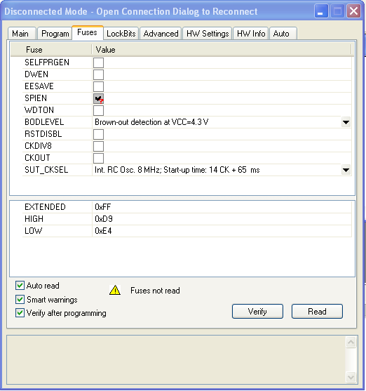

    Witam. Czy fusbity są ustawiane standartowe tak jak przy nowym procku?
  • #5 14030446
    Gienek
    Poziom 37  
    Autor tego projektu proponuje:
  • #6 14031591
    maxdamage
    Niestety pony prog w win7 64bit nie działa a używam Avr Studio 4 a tam są inne oznaczenia. Może ktoś wie jak ustawić fusbity?
  • #7 14031794
    Gienek
    Poziom 37  
    To nie takie trudne. Trochę chęci i czasu:
  • #8 14031936
    maxdamage
    Dzięki bardzo działa.
