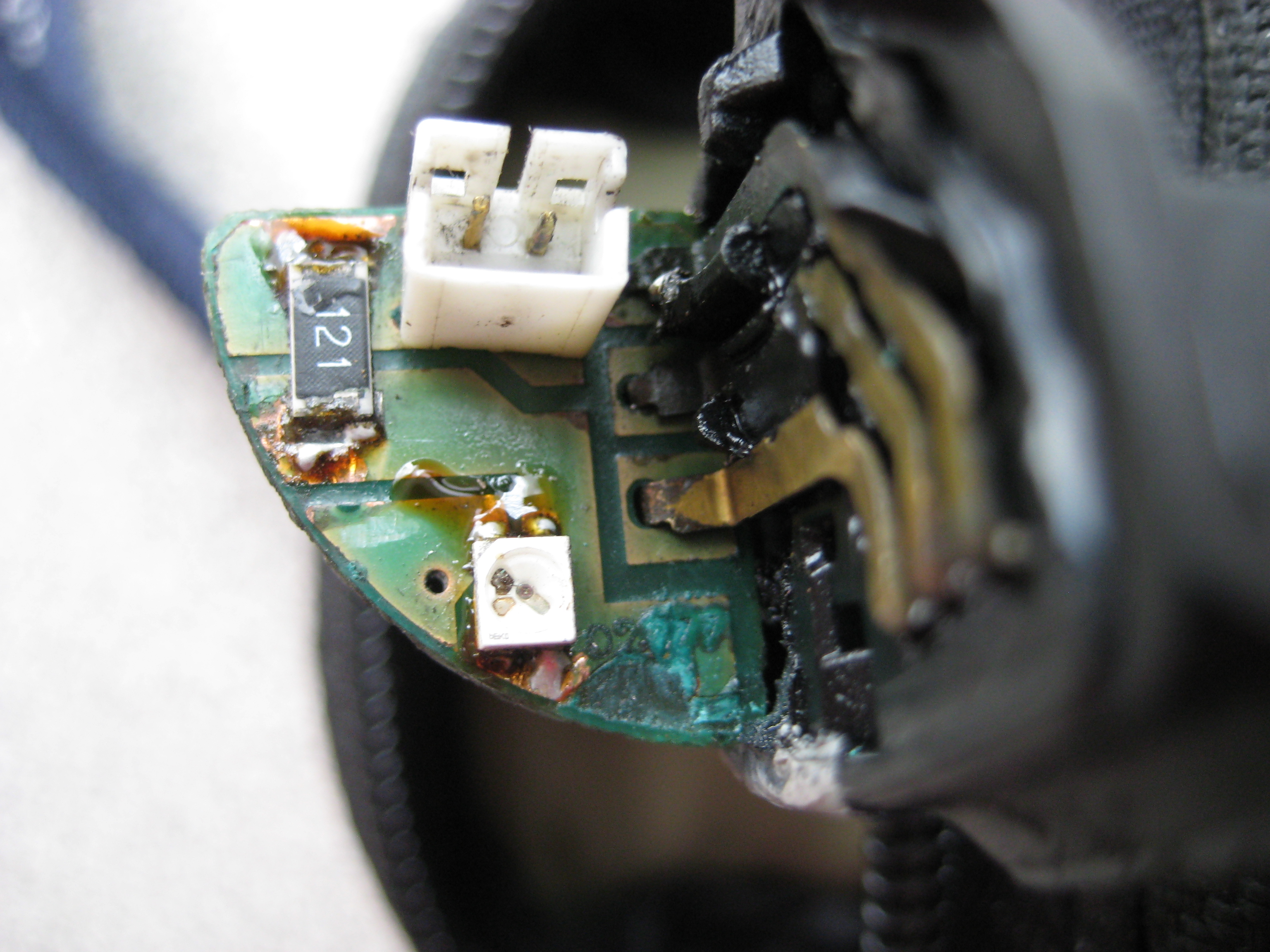

    Witam , spaliły się znajomemu diody led znajdujące się w kierunkowskazie lewym . Poszukuje jaki to model diody , sa 3 sztuki z jednej strony płytki kwadratowa , z drugiej strony dwie wypukłe ? ewentualnie gdzie można takie kupić . Cała płytka kosztuje ponad 150 zł , więc gra jest warta świeczki :D .
    pozdrawiam i z góry dziękuję

    lec do pierwszego lepszego sklepu elektrycznego i kup te diody z metra co są do oswietlen przy sufitach czy wnekach (sa w roznych kolorach). Symbol Twojej diody to chyba 3038.

    Witam kierunkowskaz naprawiony . Zrobiłem jak poradził kolega "cardiag" kupiłem za 1,8 zł z metra trzy diody , wstawiłem i działa . Diody z taśmy są trochę inne niż oryginalne ale najważniejsze że działają .
