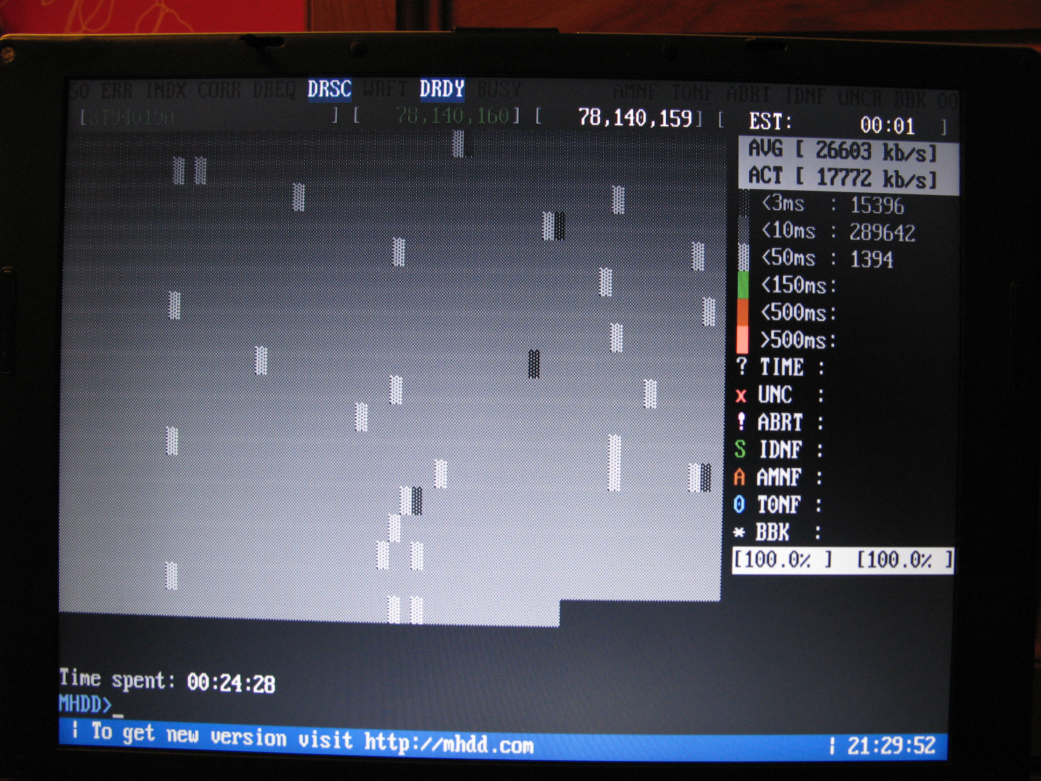

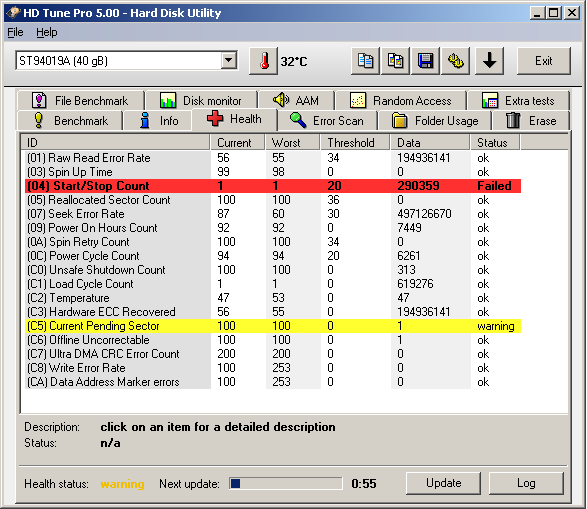

    Posiadam dość wiekowego już laptopa z dyskiem ATA jak w temacie. Laptopa chcę sprzedać znajomej, jednak obawiam się czy ten dysk można jeszcze w miarę pewnie używać, gdyż nie chcę sprzedać ''bubla'' który za chwile się posypie. Dysk posiada funkcje wyłączania po chwili bezczynności której nie można w prosty sposób wyłączyć (nie jest to kwestia ustawień w systemie), przez co posiada już blisko 300000 cykli włączeń.
    Dysk po sprawdzeniu SMARTu posiadał jeden bad sector.
    Seagate ST94019A - Ocena stanu dysku z jednym bad sectorem przed sprzedażą
    Wykonałem Remap w programie MHDD, sektor został przeniesiony. Obecnie scan z MHDD wygląda następująco
    Dodam że dysk na chwilę obecną pracuje bez żadnych problemów.
    Proszę o pomoc w ocenie.

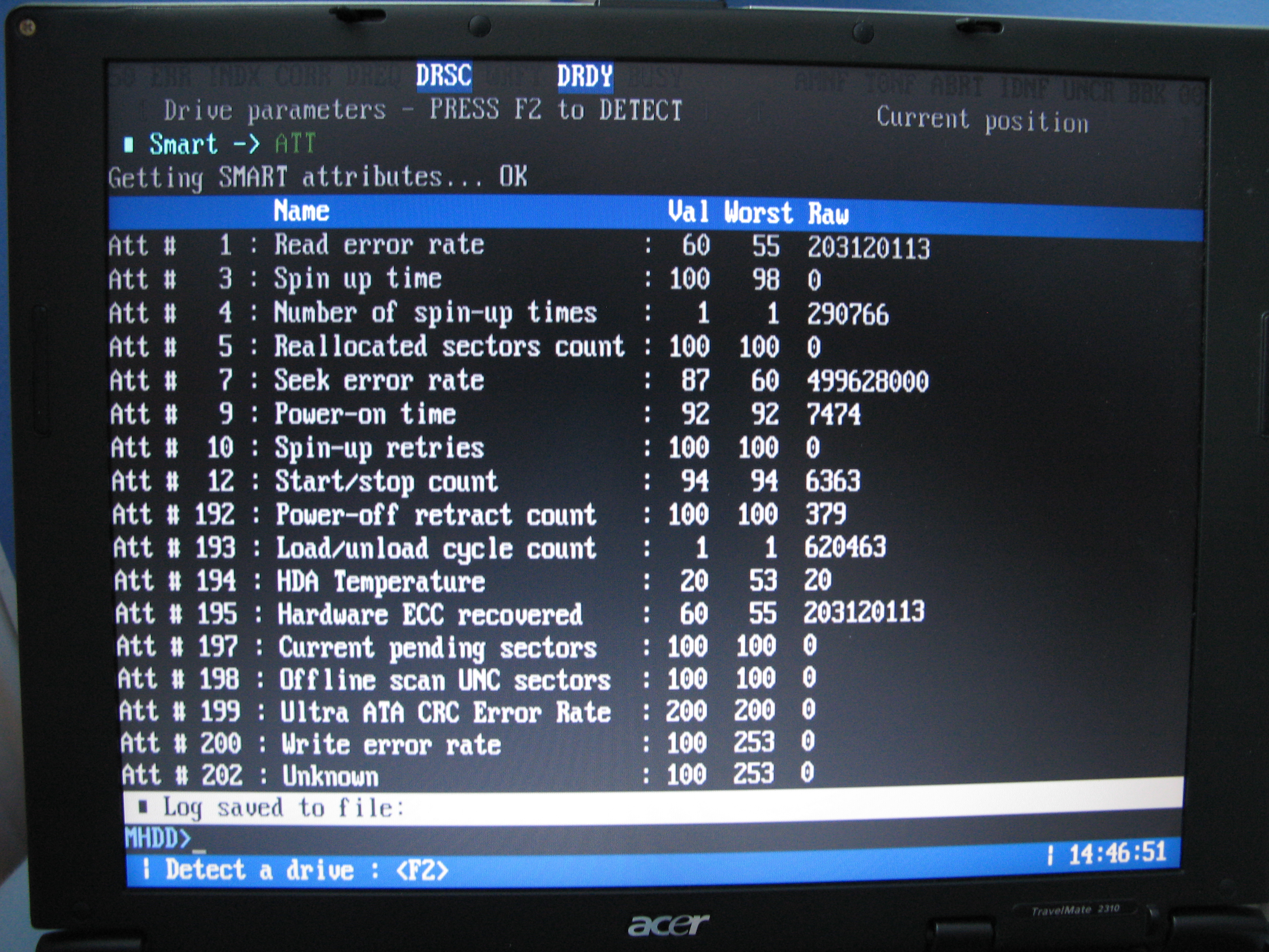

    Wrzuć SMART po wykonaniu remapowania.

    Prosze bardzo

    SMART ok. Dysk można używać.

    Stan dysku na chwilę obecną jest dobry.
    Można go normalnie używać, lecz należy monitorować SMART.
