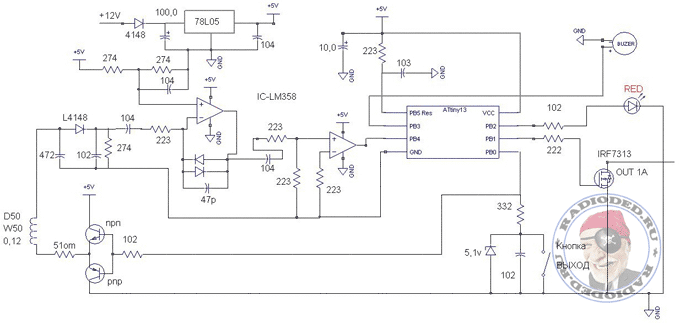

    Schemat podstawowy kontrolera dostępu na karty RFID 125kHz (Em-Marin) na 10 kart (mikrokontroler ATtiny13):
    Kontroler dostępu na karty RFID

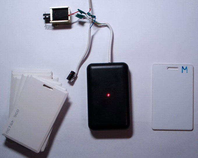

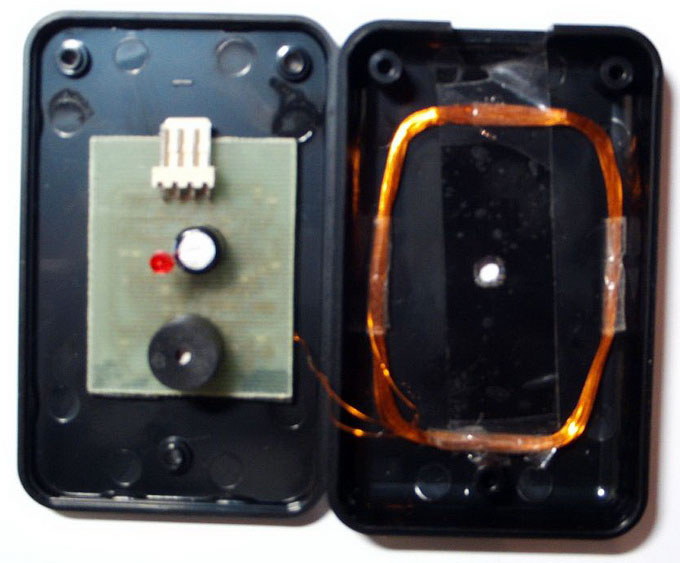

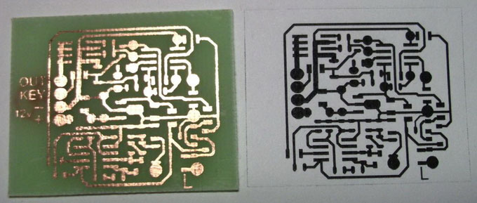

    Wygląd zewnętrzny czytnika kart RFID:
