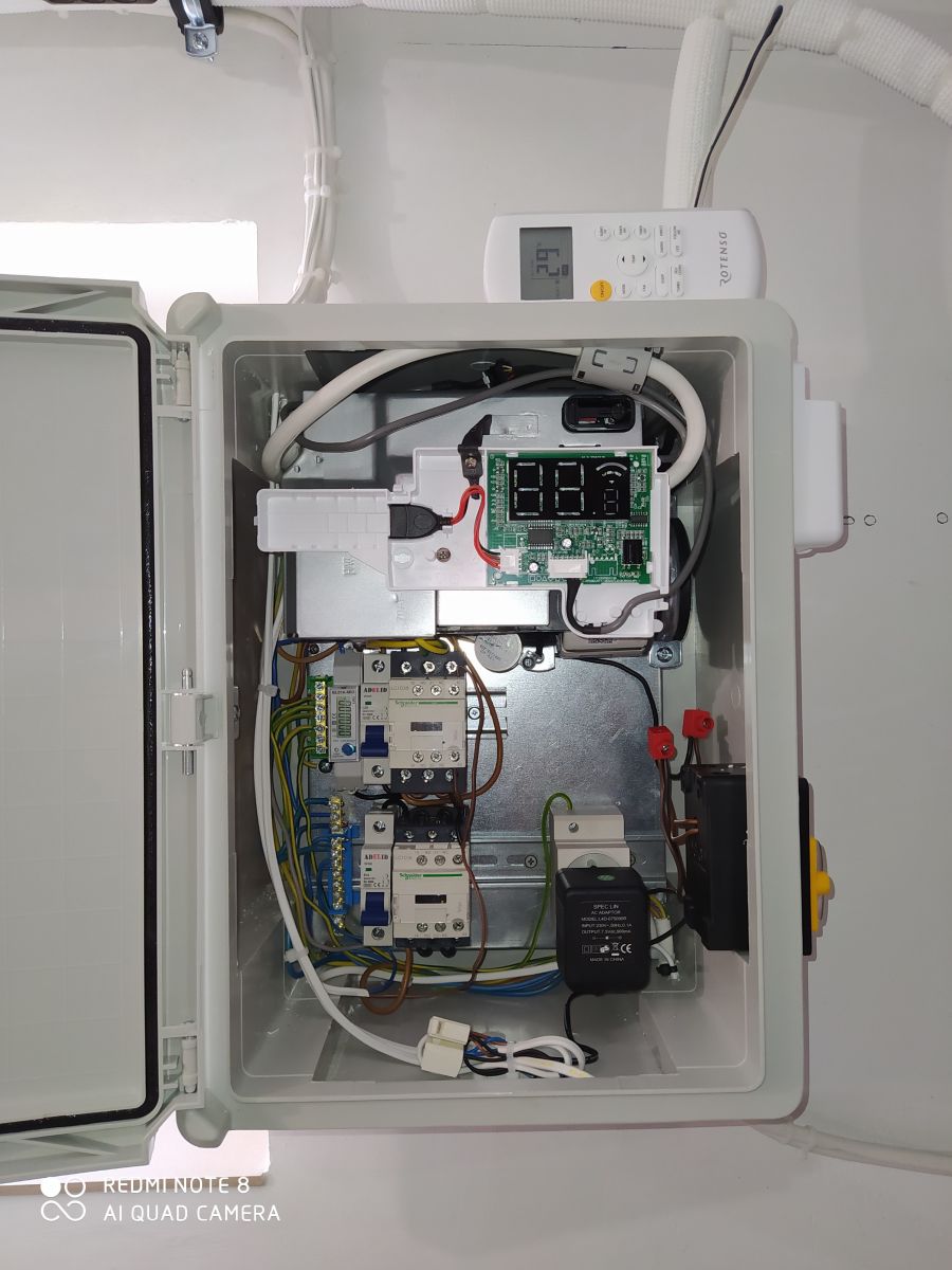

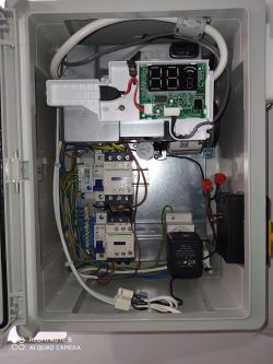

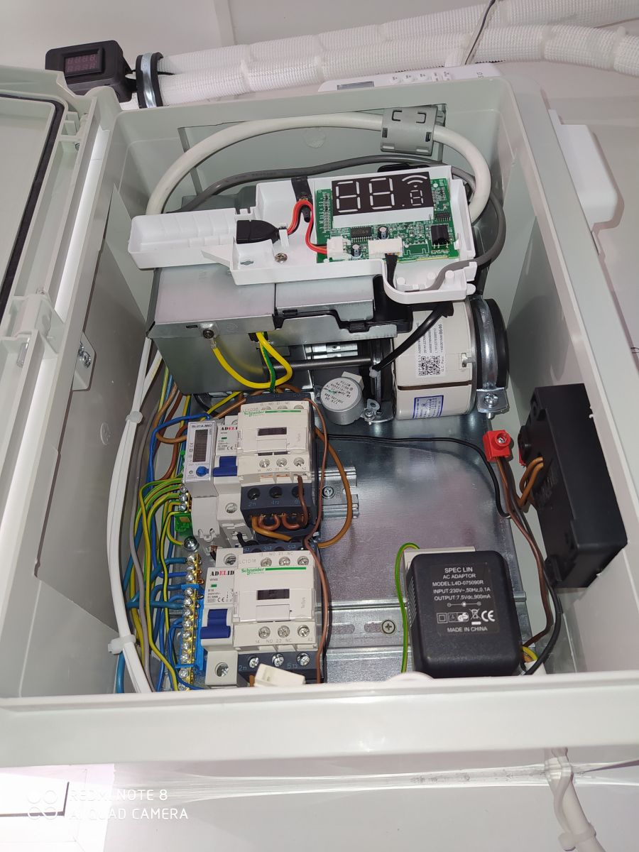

Witam serdecznie .
Pozbierałem informacje w necie , (dziękuję mądrym głowom) i złożyłem coś takiego .Trochę to trwało ,mam czas tylko w soboty na moją rozrywkę Podstawowe info .
Rotenso Ukura 7 kw .
Wymiennik Promag PGM1C-30 .
Bufor- bojler 80 L bez wężownicy WGJ-g/Z 80 , tani , emaliowany , z wejściem na grzałkę , z anodą magnezową .
Pompy obiegowe Ibo beta 2 .
Instalacja w domu oparta na grzejnikach blaszakach .
Wszystko pięknie dziala , tylko ciężko było to rozpędzić , czynnik przez długi czas (okolo 30-40 min) miał
w okolicy 80 st , a na powrocie 25 st . Zmniejszyłem przepływ na pompach obiegowych i wszystko ładnie wstało .
Wszystkie grzejniki ciepłe 45st .Kurza noga , jak gorąco w domu .
Teraz mam pytanie , czy lepiej przewód czujnika temperatury powietrza przedłużyć i z piwnicy dać go do salonu , czy lepiej podmienić go z 10kom na 20kom i dać go na ciepłą rurę wody z wymiennika ???
Zgodnie z obietnicą parę fotek .
Pozdrawiam .

Sterowanie praktycznie bez przeróbek .Silniki podmuchu i otwierania żaluzji zostały , widać je na foto .
