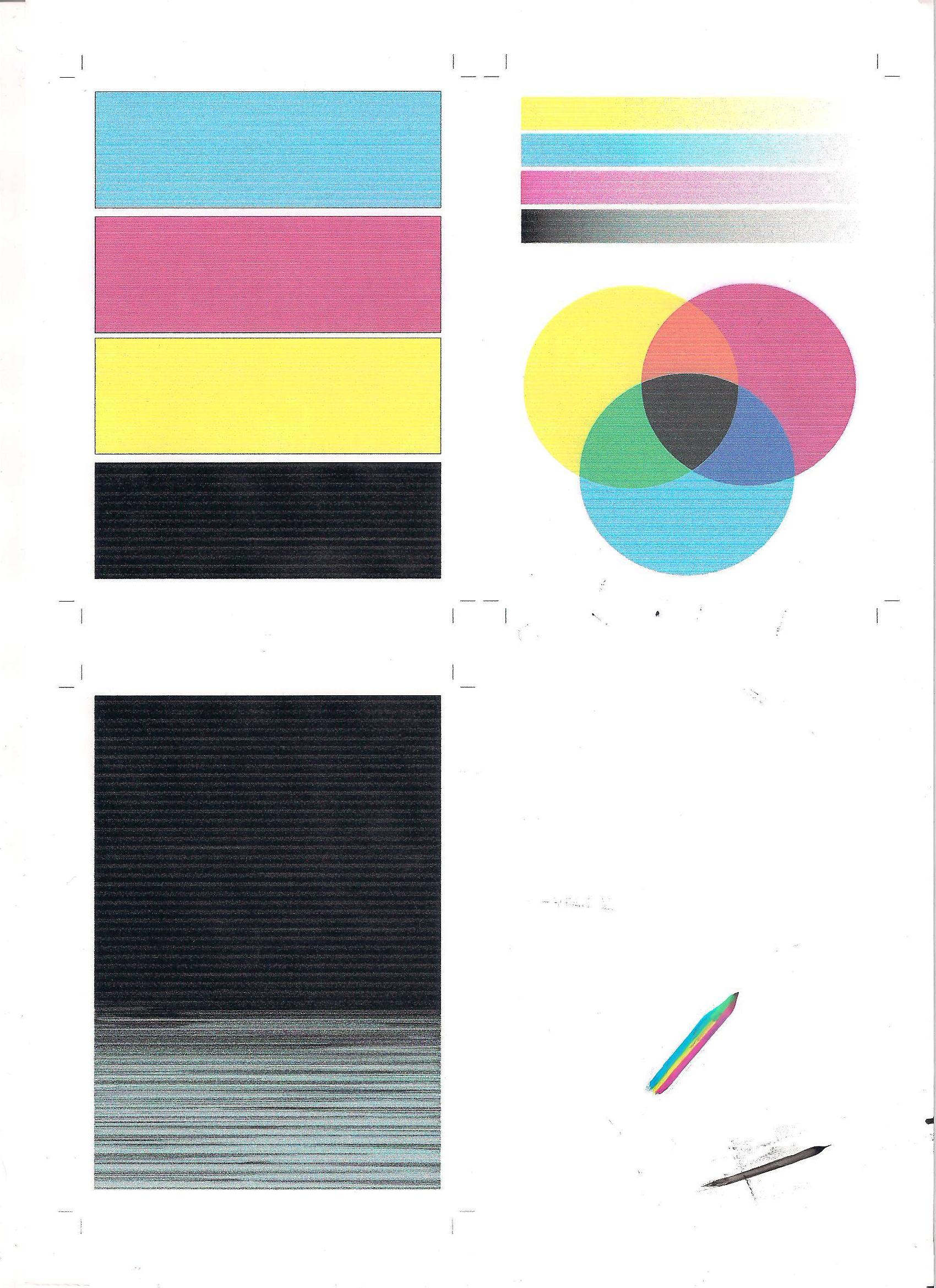

    witam,
    nie korzystałem z drukarki ok 2 mcy i chyba wyschły tusze.
    Więc kupiłem zestaw tuszy w buteleczkach, napełniłem i nadal nie chciała drukować. Przemyłem dysze płynem do udrażniania głowic ( z zestawu ) , odessałem trochę tuszu, napełniłem znowu , znowu umyłem, odessałem i drukarka wydrukowała stronę jak w załączniku. Nie wiem, dlaczego przestaje zadrukowywać stronę. Czy to może być wina samego tuszu, czy raczej błąd w napełnianiu , a może same głowice są już uszkodzone ?
    HP F4210 - Dlaczego drukarka przestaje drukować po napełnieniu tuszy?
    PS. co robić, aby tusze nie wysychały gdy się nie korzysta z drukarki ?
    na razie zamknąłem je w słoiku, może to pomoże... ;)

    Drukarki atramentowe mają tylko jedną zasadnicza wadę - nie mozna drukarki pozostawić na dluzszy czas w bezczynności.
    Część dysz drukujących jest zatkana - mycie w płuczce ultradzwiękowej powinno rozwiązać problem lub pozostaje alternatywa zakupu nowych wkladów drukujących.
