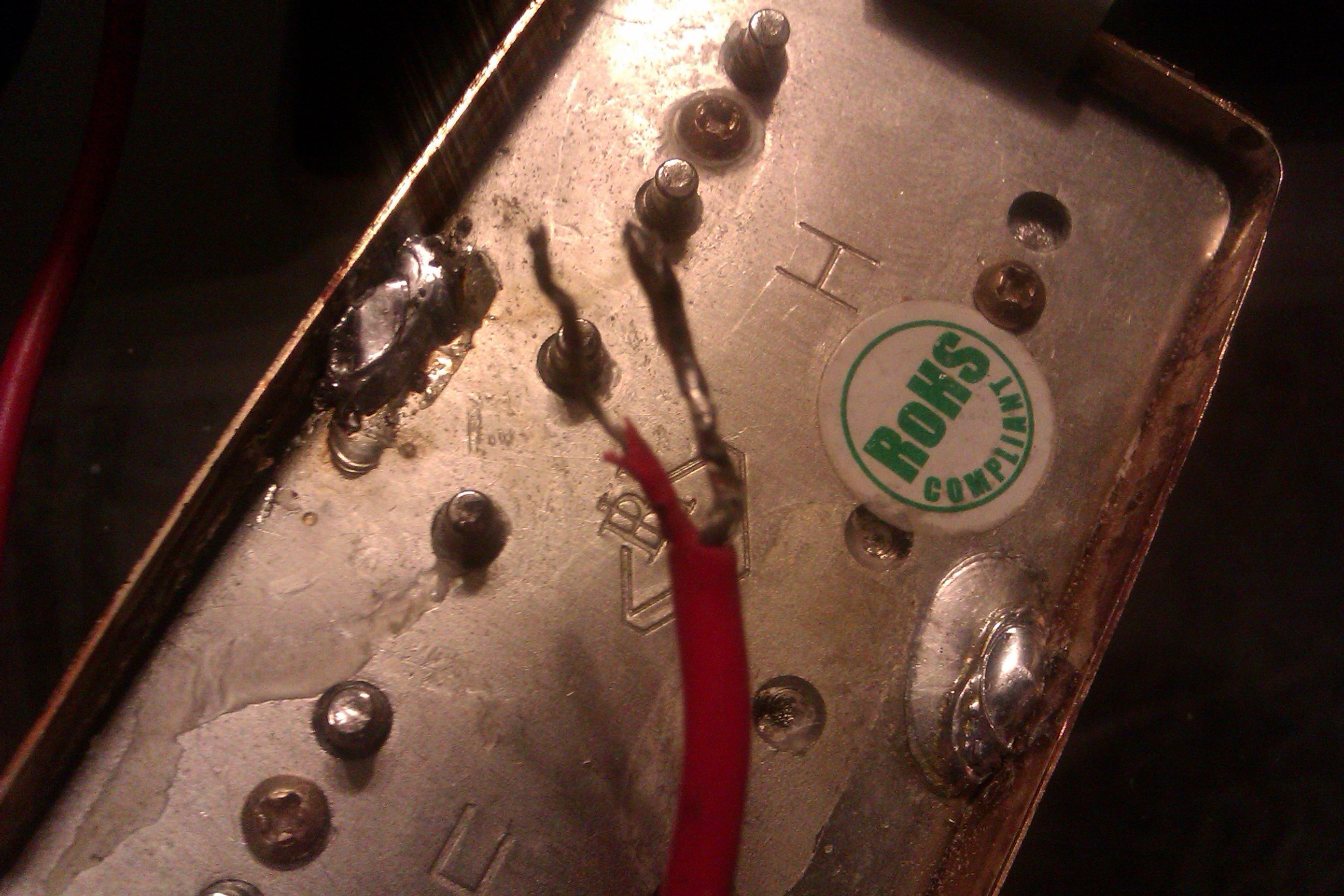

    Witam, mój problem jest taki, że mam przetwornik Humbucker epiphone custom chcę go połączyć z potencjometrem volume i tune ( i gniazdem) ale nie znalazłem jeszcze schematu który by pasował. Może byC też objaśnienie jak to zrobić. Z góry dziękuję.

    Przetwornik ma wyprowadzony sygnał kablem ekranowanym. Ekran jest łączony z masą; obudową obydwu potencjometrów gniazdem wyjściowym. Środkowy przewód w przewodzie ekranowanym nazywamy gorącym(zaznaczyłem na rysunku)

    Tu masz oryginalne podłączenie 1 humbuckera 1 potencjometru siły głosu i barwy. Potencjometr siły głosu powinien być logarytmiczny natomiast barwy liniowy(obydwa po 500KΩ). Kondensator powinien mieć pojemność 47nF.
