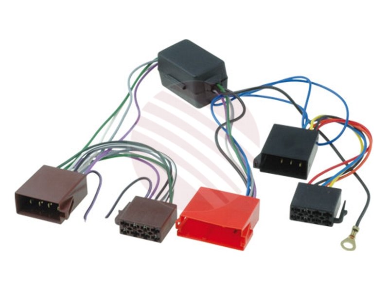

    Witam!
    Chciałbym podłączyć radio sony do Audi a6. W Audi wychodzą 4 kostki a w radiu 2. Co muszę kupić żeby to wszystko połączyć ? Gdy podłączam radio to przednie głośniki mi działają a tylne już nie. Znalazłem na internecie kostki ale nie wiem czy pomogą ? W którym miejscu się znajduje wzmacniacz szukałem i nie mogłem znależdz. Na dole są te kostki co znalazłem do zakupu

    Jeśli masz w bagaźniku subwoofer, (a domyślam się że masz) to tylne głośniki są podłączone do wzmacniacza w subie, czyli poprzez mini iso, na zdjęciu czerwona kostka. Jeśli nie jest to system BOSE to zestaw ze zdjęcia powinien sobie poradzić. Można również zrobić podpięcie poprzez "czincze" które jak mniemam znajdują sie w radiu SONY. wystarzcy wtedy tylko przejściowka mini iso - "czincz". I sterowanie Auto Antena do załączenia wzmaczniacza w subie.
