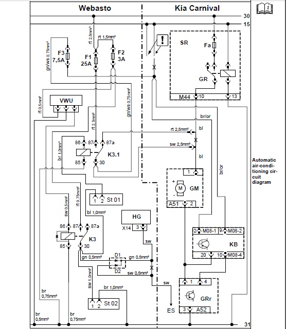

    W swoim KIA Carnival 2007r 2.9CRDi posiadam dogrzewacz Webasto Thermo Top Z/C
    Mam schemat jak to wszystko logicznie rozszerzyć aby był ogrzewaniem postojowym ale brak mi jednego ważnego elementu, bez którego nie ruszam się z pracą ....
    Na schemacie znajduje się czujnik temperatury ST01, który działa jako mechaniczny przekaźnik.
    Jeśli temperatura w wężach wodnych przekroczy 30C, załączy się wentylator w kabinie.
    Potrzebuję taki czujnik tylko nie wiem jak to się fachowo nazywa ...
    Przekaźnik, włącznik, załącznik temperatury ?
    Szukałem każdej z tych opcji i nic .....
    Jeśli go nie zastosuję to po włączeniu webasto od startu będzie działać dmuchawa w kabinie, co jest bezsensowną stratą energii akumulatora. Lepiej jak się trochę nagrzeje woda a dopiero później włączy dmuchawa.
    Proszę o pomoc

    Chodzi Ci o termostat. Czujnik temperatury i układ zwierający styki St01 - załącza się wtedy przekaźnik.

    Właśnie o coś takiego tylko termostaty reagują na 90C a ja potrzebuję około 30C ......
  • #4 12118616
    1rycho
    Mówię o termostacie elektronicznym lub o takim ze starych pralek automatycznych (było ich tam kilka na poszczególne temperatury)

    Jak nie znajdziesz oryginału, a znasz się trochę na elektronice to możesz skorzystać z mojego układu. Zastosowałem go w identycznym celu w Chryslerze G.Voyager 2,5CRD.
    Na obrazku - ta dolna lewa część schematu:
    WEBASTO Thermo Top Z/C - Jaki czujnik temperatury do KIA Carnival 2007?
    czujnik - termistor przymocowany opaską do rurki idącej do nagrzewnicy. Tak z doświadczenia: temp. załączania ok 40 st.C jest najbardziej optymalna.

    to inaczej:
    przekaznik-sterowany-poziomem-napiecia
    do tego dokupić termistor np. 4,7 kOhma i rezystor np. też tej wartości.
    Połączyć oba szeregowo, przy czym termistor do + , a rezystor do masy. Z punktu łączenia ze sobą obu ww. wyprowadzasz kabelek do sterowania tym przekaźnikiem z linku. Po wyregulowaniu przekaźnika tak jak obrazują na stronie pdf-u musi działać. :D
