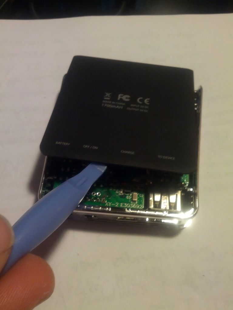

    Krok 2: Otwórz przenośną ładowarkę USB
    Bezprzewodowy głośnik wykonany na drukarce 3D Bezprzewodowy głośnik wykonany na drukarce 3D Bezprzewodowy głośnik wykonany na drukarce 3D Bezprzewodowy głośnik wykonany na drukarce 3D Bezprzewodowy głośnik wykonany na drukarce 3D
    Moc wyjściowa ładowarki USB może być różna, w zależności od modelu oraz pojemności akumulatora, do którego ładowania jest ona przeznaczona. Zdecydowana większość zawiera obwody, które przekształcają napięcie na wbudowanej baterii w napięcie o wartości 5V. Nie polecam podłączania głośnika bezpośrednio do wyjścia baterii, ponieważ może to uszkodzić ją, poprzez przepływ dużego prądu. Większość urządzeń tego typu jest bardzo małych rozmiarów, więc nie posiadają żadnych śrubek na zewnątrz. Do otworzenia obudowy użyj więc tej samej metody, której używałeś podczas otwierania głośników. Wewnątrz ładowarki powinna znajdować się bateria oraz obwód drukowany (płytka PCB). Jeśli są tam śrubki mocujące płytkę drukowaną, odkręć je, tak aby wszystkie elementy dało się wyjąć na zewnątrz.
    Następnie połącz przewody zasilające głośnika z wyjściem zasilacza ładowarki. Autor zdecydował się na bezpośrednie przylutowanie przewodów głośnika do płytki, dzięki czemu zachowamy możliwość ładowania telefonu lub innego urządzenia, podczas gdy my będziemy słuchali muzyki.
    Utnij kabel zasilający głośniki. Wewnątrz znajdują się dwie żyły, czerwona, która jest odpowiedzialna za zasilanie +5V oraz czarna, czyli GND. Złącza przy żeńskim wtyku USB, znajdującym się na płytce drukowanej są na tyle duże, że bez problemu przylutujesz do nich wspomniane wcześniej przewody. Czerwony i czarny przewód podłącz do odpowiednio 1 i 4 złącza wtyczki USB.

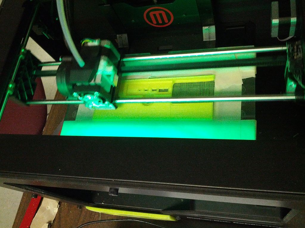

    Krok 5: Drukowanie obudowy
    Bezprzewodowy głośnik wykonany na drukarce 3D Bezprzewodowy głośnik wykonany na drukarce 3D Bezprzewodowy głośnik wykonany na drukarce 3D Bezprzewodowy głośnik wykonany na drukarce 3D Bezprzewodowy głośnik wykonany na drukarce 3D Bezprzewodowy głośnik wykonany na drukarce 3D Bezprzewodowy głośnik wykonany na drukarce 3D
    Jeśli używasz urządzenia Makerbot, możesz pobrać oprogramowanie w wersji beta.
    http://www.makerbot.com/makerware/
    Według autora projektu, z większości programów służących do drukowania 3D, ten jest najbardziej intuicyjny. Podstawy jego używania można poznać w około 20 minut. Potrzebne będzie wyeksportowanie modelu 3D do formatu .stl oraz ponowne zaimportowanie go do programu poprzez kliknięcie „add”. Możesz dowolnie obracać drukowaną część lub wyśrodkować ją. Autor wybrał taki sposób drukowania, aby strona z największą ilością detali było zwrócona w dół. Daje to lepsze efekty niż drukowanie zgodnie ze współrzędna Z, ponieważ każda warstwa może nie zostać idealnie dopasowana przy każdym kolejnym cyklu drukarki. Kiedy już wyśrodkujesz i odpowiednio ustawisz model, naciśnij przycisk „Make It!”.
    Poleca się na czas drukowania zwiększyć temperaturę dyszy o 5 stopni. Autor podczas drukowania ustawił współczynnik wypełnienia na 20% oraz planował zwiększyć gęstość mieszanki jeszcze bardziej. Główną rzeczą, która go od tego powstrzymała, było to, że większe element wykazywałyby skłonność do marszczenia się. Zmienić również czas stygnięcia plastiku, podczas, gdy dysza będzie przemieszczała się w inny obszar na platformie. Reszta ustawień powinna pozostać standardowa. Autor użył czułego na promienie UV tworzywa PLA.
    Plik wyjściowy można zapisać na karcie SD lub przesłać bezpośrednio do drukarki poprzez port USB.

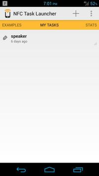

    Ostatecznie został dodany chip NFC, który pozwala na bezpośrednie połączenie z Bluetoothem. Został on zamontowany na wierzchu, na wspominanym wcześniej pustym obszarze. Dla nieobznajmionych, NFC, czyli z ang. Near Field Communication (obszar bliskiej komunikacji) jest to moduł stosowany ostatnio w nowoczesnych smartfonach (z wyjątkiem produktów Apple), aby umożliwić szybkie parowanie. NFC wykorzystuje do transmisji krótkie fale krótkie i jest zasilany tak długo, jak długo jest w stanie rozpoznać go telefon. Użytkownicy mogą chip taki zaprogramować do wykonywania różnych akcji.
    Autor stwierdził, że jest to dobry sposób na wykorzystanie modułu NFC wbudowanego w jego telefon, zdecydował się więc na wyposażenie swojego projektu w tę technologię. Kiedy już zakupisz taki tag (można go zdobyć z wielu różnych źródeł), pobierz aplikację „NFC Task Launcher”. Dodaj przycisk, aby ustalić zadanie, jakie ma wykonać telefon po napotkaniu na chip NFC. Możesz mu nadać dowolne zadanie i dowolną nazwę. Na przykład, autor ustalił, że w momencie dotknięcia chipu, telefon ma rozpocząć transmisję Bluetooth, zwiększyć maksymalnie głośność oraz otworzyć aplikację odpowiedzialną za odtwarzanie muzyki. Kiedy skończysz, zapisz trzymając telefon przy chipie NFC. Informacja została zapisana, teraz za każdym razem, gdy dotkniesz telefonem chipu, automatycznie dostosuje on swoje ustawienia, bez konieczności przedzierania się przez wiele różnych opcji, aby wybrać ustawić wybraną konfigurację.
