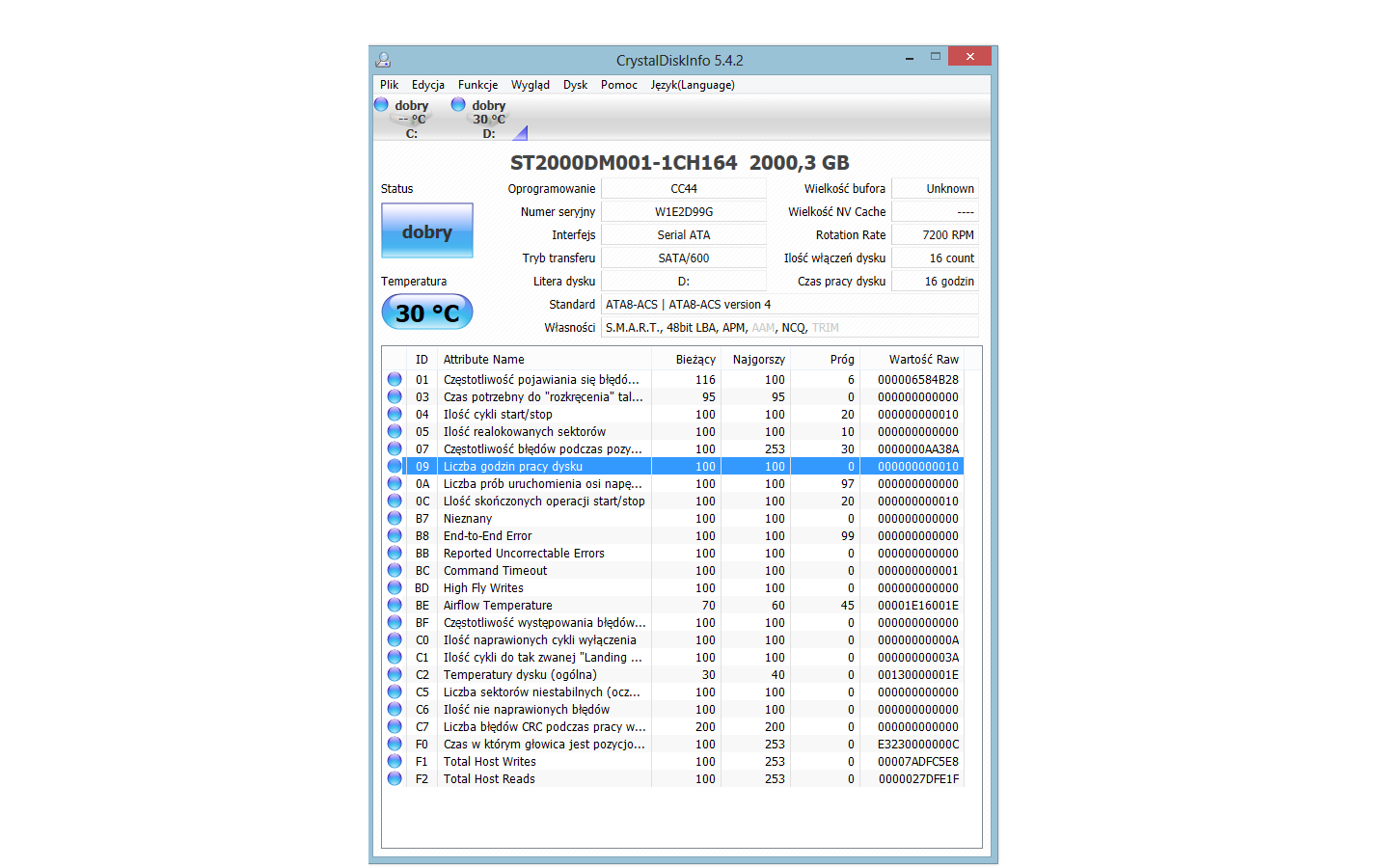

    Witam! Wczoraj wymontowałem z komputera dysk z powodu badsektorów. Dzisiaj podłączyłem nowy dysk na który skopiowałem dane ze starego w miejsce właśnie starego. Wszystko śmiga, oprócz... tego co pokazał mi HD Tune:
    Nowy dysk - błędy w HD Tune po skopiowaniu danych ze starego dysku
    Czy jest to poważny błąd i czy muszę się czegoś obawiać? Podkreślam, że dysk jest fabrycznie nowy.

    Jakbyś wrzucił cały SMART, to byłoby dobrze.

    Wygląda na to iż hdd jest ok.
    Daj screena z CrystalDiskInfo dla pewności.

    Może głupie pytanie, ale jak zrobić screena CAŁOŚCI wyników z CrystalDiskInfo?

    Rozciągnij okno.

    Proszę:

    Dysk jest ok.
