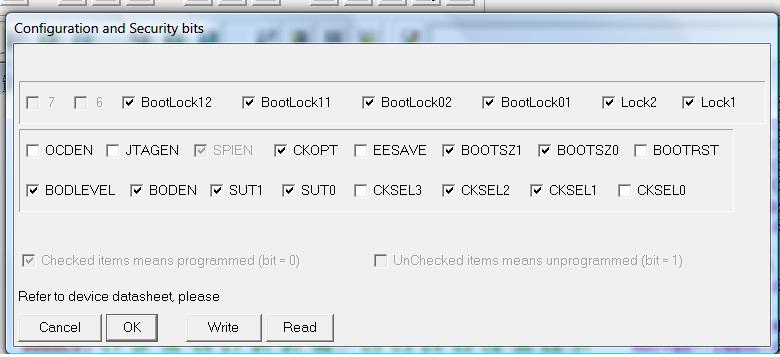

    Mam dziwny problem z kwarcem zegarkowym.
    Mam działający program działał dotychczas na kwarcu 2mhz podłączonym oczywiście do XTAL1 i XTAL2. Dziś postanowiłem zamienić go na 32768khz. Jedyna zmiana w fuse-bitach to CKSEL teraz jest 1001 oraz SUT teraz: 00 . Niestety pony prog przestał w ogóle wykrywać procesor nie da się zmienić ustawień!
    Procesor to Atmega16 zasilana z 5V. Programator to klasyczna konstrukcja na LPT.
    Dodam jeszcze że próbowałem do kwarcu dolutować kondensatory 22pf względem masy ale bez zmian.

    Częstotliwość taktowania SCK przy programowaniu musi być przynajmniej 4-krotnie niższa od częstotliwości taktującej procesor (tutaj 32kHz). Zatem musisz ustawić w PonyProgu częstotliwość ISP poniżej 8kHz.

    RTFM! Ze strony: http://www.lancos.com/e2p/ponyprog2000.html#s2.6.2
    A special note for AVR devices. The AVR need a valid system clock to be programmed via SPI and the max frequency of the SPI bus depends on this system clock. So if you changed the fuse (even accidentally) to use low clocks like 1MHz or 32.768KHz you must change the SPIBusSpeed=VERYSLOW or ULTRASLOW to access the AVR anymore. If you have to use such low clocks I suggest to program the flash and eeprom first, and at last program the security and fuse bits.

    Dziwny objaw. Po edycji zapisaniu i uruchomieniu PonyProga wartość wraca do punktu wyjścia .Tak jak by przywracał domyślne ustawienia po każdym uruchomieniu.
