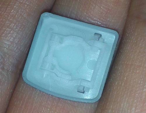

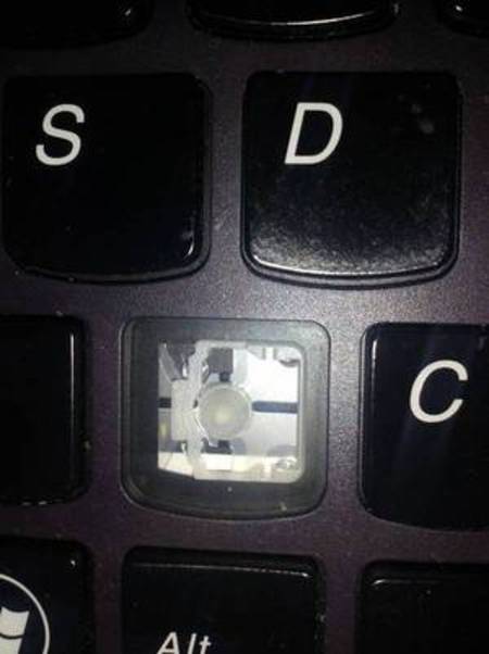

  • #5 12120222
    ignacy_88
    Posty: 8
    Lenovo Y580 - Jak naprawić uszkodzony klawisz X bez wymiany klawiatury? Lenovo Y580 - Jak naprawić uszkodzony klawisz X bez wymiany klawiatury?
    Klawisz X :)

  • #7 12125484
    ksimon
    Posty: 152
    Ocena: 8
    Z Twoich zdjęć nie wynika, by coś się ukruszyło.
    Wypadło coś oprócz klawisza?
    Jeśli nie, to wypnij delikatnie białą część z komputera.
    potem rozepnij białą część z klawisza.
    połącz białe części ze sobą.
    następnie trzeba je zamontować w komputerze
    i wpiąć w to klawisz.
    Dokładniej Ci nie opiszę, musisz pokombinować, tylko nic na siłę, bo się ukruszy.
