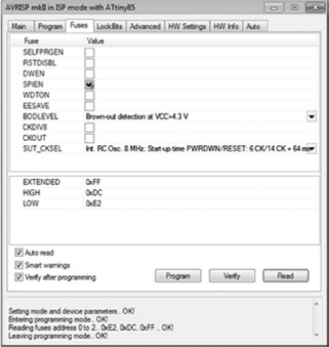

    Zrobiłem falownik 1fazowy z projektu AVT5360 Link. Mam prośbę o to aby ktoś sprawdził czy dobrze skonfigurowałem fusebity mój brak pewności wynika z tego iż w manualu tego projektu jest zrobiony screen z konfiguracją ale dokonany w innym programie niż posiadany przeze mnie. Oto ten screen, jest on wycięty z manuala pochodzącego z tego linku.
    ATTINY85 - Sprawdzenie konfiguracji fusebit'ów dla falownika AVT5360

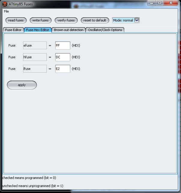

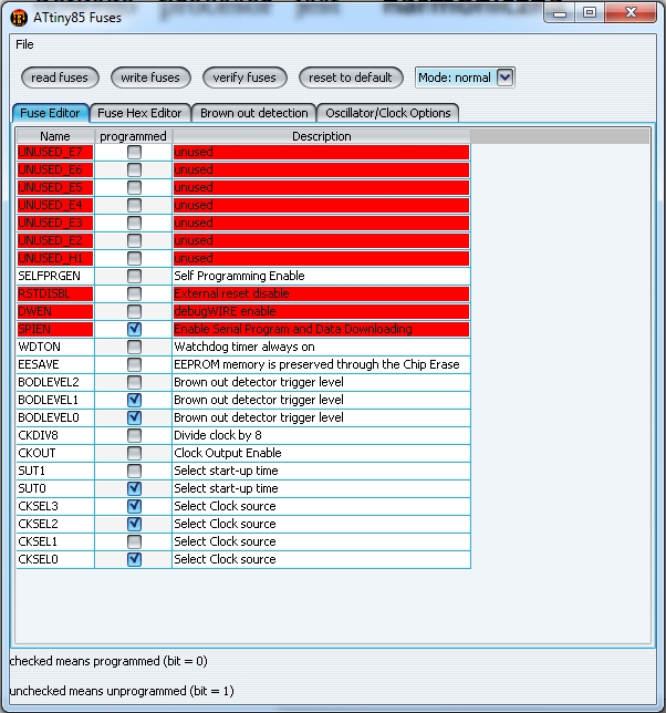

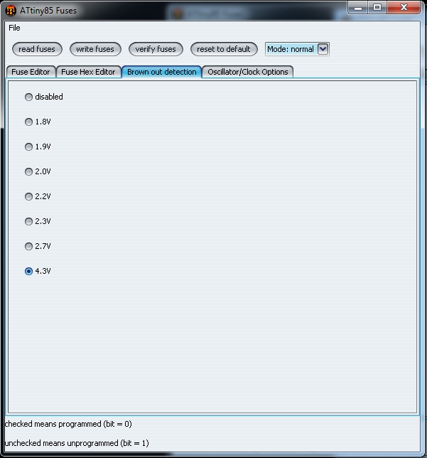

    Oto moja konfiguracja:
    ATTINY85 - Sprawdzenie konfiguracji fusebit'ów dla falownika AVT5360ATTINY85 - Sprawdzenie konfiguracji fusebit'ów dla falownika AVT5360 ATTINY85 - Sprawdzenie konfiguracji fusebit'ów dla falownika AVT5360
    Z góry dziękuje.

    2rs232
    W obu ustawienia są takie same "FF DC E2".

  • #5 12124415
    Tomasz Gumny
    W artykule fuse-bity są poprawne. Uważać trzeba korzystając z PonyProga, bo o ile dobrze pamiętam, tam wpisuje się wartości zanegowane, również heksadecymalnie.
