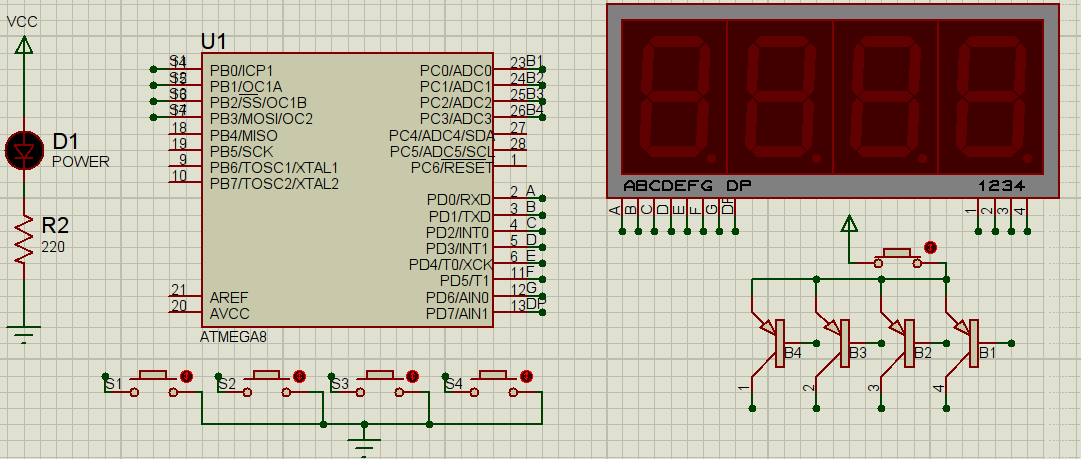

    Witam, przeprowadzam symulację w programie Proteus ISIS multipleksowania wyświetlacza 7seg i mam problem tego rodzaju że albo program do symulacji coś szwankuję - ponieważ tranzystory PNP ciągle przepuszczają prąd po podaniu napięcia. Albo mam błąd w schemacie. Proszę o sprawdzenie schematu.
    AtMega8 - Multipleksowanie wyświetlacza - problem z symulacja
    #2 12118823
    BlueDraco
    Specjalista - Mikrokontrolery
    Błędy w schemacie masz na pewno - brak rezystorów w bazach tranzystorów i w sterowaniu segmentów. Czy to wpływa na symulację - nie wiem. Prawdziwy układ co nieco by się zagrzał, a mikrokontroler zapewne przestałby działać.

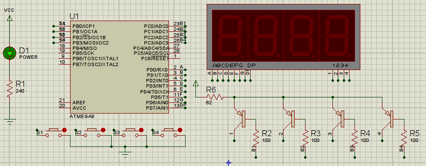

  • #3 12119640
    Laik90
    Ok, faktycznie zapomniałem o tych rezystorach na bazie.
    A więc tak prąd dla wyświetlacza 8 seg ( 7 + kropka ) po 10mA na segment 0.08A a więc opornik 62Ω.
    A co do bramki tranzystora to mikro kontroler daje 5V 20mA, więc jak obliczyć rezystor ?
    Lepiej ?

    BlueDraco
    10 mA na segment to bez multipleksowania. Przy multipleksowaniu minimum 20,a tak naprawdę tyle, ile tylko wytrzyma wyświetlacz. Jak policzyłeś te 62R? Jakie jest napięCie zasilania i spadek na wyświetlaczach? Coś mi tu nie pasuje.
    Tranzystor masz wysterować prądem rzędu 2..5 mA, czyli rezystor od 1k do 2k2 tak mniej-więcej.

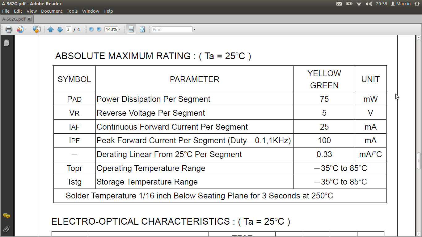

    Sciągnąłem aplikacje do elektroniki na androida i taki wynik wyświetliło i nie sprawdzałem - co jest błędem.
    Podpatrując inne schematy zauważyłem że w większości każdy segment ma swój rezystor a każdy segment może być obciążany stale 25mA i 100mA przy cyklu -0.1,1KHz. Przyjmę więc 50mA ( będzie dobrze?) rezystor wynosić będzie:
    I=U/R
    0.05=5/R
    R=5/0.05
    R=100 Ohm na każdy segment.
    Dla bramek tranzystorów rezystor 1K
    I=U/R
    0.005=5/R
    R=5/0.005
    R=1K
    Nota wyświetlacza:

    Ja tam żadnych bramek nie widzę - masz tranzystory bipolarne, chociaż PMOS byłyby lepsze. Kod masz napisany tak, że na prawdziwym wyświetlaczu byłyby "duchy", więc na symulacji też są - nie gasisz cyfry przed wystawieniem nowych segmentów dla nowej cyfry. Jest jeszcze parę innych błędów.

    Tak na marginesie to w tych skomplikowanych obliczeniach jest błąd.
    Nie jest uwzględniony spadek napięcia na diodzie segmentu.
    Przy zasilaniu 5V i czerwonych segmentach wartość rezystora powinna wynosić ok 75 ohm.
    Tylko zastanów się czy aby na pewno chcesz tak duży prąd.
    Przy zapalonych wszystkich segmentach i dodatkowej kropce sumaryczny prąd będzie wynosił 400mA. Oczywiście będzie to pobór chwilowy ale i tak trzeba będzie się przyjrzeć zastosowanemu tranzystorowi kluczącemu.
    Dla przykładu popularny BC557 wytrzyma prąd rzędu 200mA w piku.

    Najpierw uruchom oprogramowanie z rezystorami ograniczającymi prąd do maksymalnego dozwolonego ciągłego - 25 mA. Kiedy już będzie działało - w razie potrzeby zwiększ prąd poprzez zmniejszenie rezystorów. Inaczej łatwo o uszkodzenie wyświetlacza.
