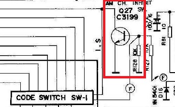

Witam, czy miał ktoś na stole takowe radio i je rozblokował na nadawanie na pełnej 40-stce w modulacji AM? Egzemplarz który posiadam ma oznaczenie CP-4012 a na płycie jedyne co widzę to oznaczenie DNT CP01. Wyprzedzając posty, iż to już było to przeszukałem dokładnie forum elektrody i nie znalazłem konkretnej odpowiedzi co do tego modelu. Są posty o Caracie, o Scannerze. Jedni piszą o wylutowaniu tranzystora, inni o zwarciu kabla do masy. Chciałbym aby w temacie wypowiedział się ktoś, to fizycznie takowe radio rozblokowywał. Pozdrawiam.

Dobra doszedłem jak to zrobić więc opiszę dla potomności. Opis dotyczy:
DNT COCKPIT z oznaczeniem z tyłu radia CP-4012 na płycie głównej DNT-CP-01.
W celu odblokowania nadania na pełnej 40-stce w modulacji AM należy usunąć tranzystor Q27. Znajduje się on przy samym 10-cio pinowym złączu koloru brązowego (za przełącznikiem kanałów). Oznaczenie tranzystora jego jest praktycznie nie widoczne bo zasłania je w/w złącze.
Mam nadzieję, że opis jest na tyle czytelny iż pomoże osobom zainteresowanym.
