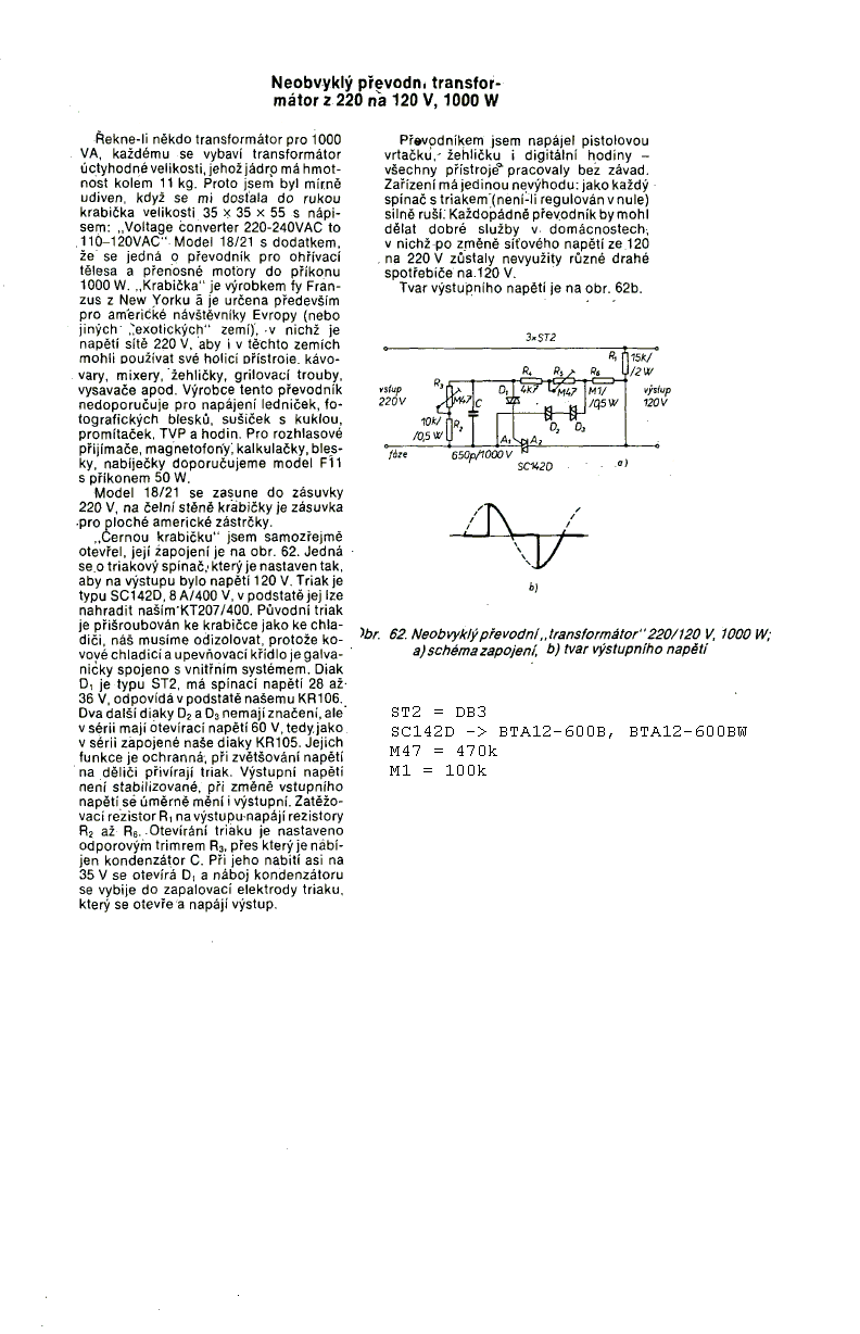

    Poszukuję jakiegoś rozwiązania polegającego na zmontowaniu układu (bez transformatora) takiego, który zmienia napięcie z 220V na 110V... Generalnie mam kilka zabawek typu kolejka elektryczna, radio z budzikiem itp, czyli urządzenia małoprądożerne. Wszystkie pochodzą z USA. Z założenia układ ma realizować funkcje zmiany napięcia z 220V na 110V bez trafo (bo nie ma miejsca w obudowie). Pomoże ktoś?

    Dla tego typu urządzeń bez transformatora - autotransformatora - nie obędzie się.
    Jak chcesz owe urządzenia odesłać do "Krainy Eksponatów", to próbuj 'wynalazków' beztransformatorowych ...

    Sprawdź czy to 110 V to AC czy DC. Urządzenia z Kanady są czasem na napięcie 110V DC . Wtedy to inna bajka

    Radio z budzikiem to inna bajka. Zegar może być sterowany częstotliwością sieci energetycznej 60Hz. Może wymagać dorobienia dodatkowego generatora kwarcowego.

    Porada szkodliwa - ten "zmieniacz/obniżacz" nadaje się tylko do obciążeń rezystancyjnych, ale nie nadaje się do urządzeń z jakimkolwiek transformatorem, czy też do zasilaczy beztransformatorowych z kondensatorem szeregowym.

    Autor pisze, że zasilał tym wiertarkę i zegar cyfrowy. Obciążenia raczej nie czysto rezystancyjne. Zresztą autor pisze, że to "ustrojstwo" nie jest zalecane do zasilania elektroniki.
