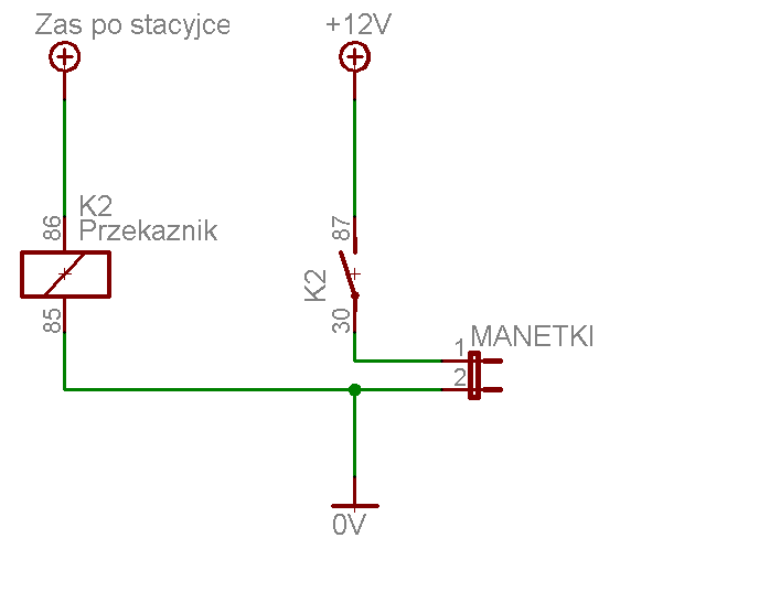

    Chciałbym zamontować w swoim motocyklu takie grzane manetki.
    Chcę je podłączyć w sposób jak na załączonym obrazku.
    1. Przewód w którym jest prąd TYLKO po przekręceniu kluczyka w stacyjce
    2. Detal który pozwala na przepływ prądu w przewodzie 7 TYLKO w momencie gdy płynie prąd przez przewód 1
    3. Zasilacz grzanych manetek
    4. Akumulator
    5. bezpiecznik ver. 1
    6. bezpiecznik ver. 2
    7. przewód zasilający manetek połączony z akumulatorem za pośrednictwem detalu 2.
    Jednym słowem manetki mają działać tylko po przekręceniu kluczyka w stacyjce i nie mogą uszkodzić instalacji motocyklowej (detal 2 "izoluje" je od instalacji motocykla)
    Pytania:
    1. Czy dobrze kombinuję? :D
    2. Czy mogę wpiąć detal 2 w przewód zegara pokładowego, czy może lepiej w inne miejsce?
    3. Czy detal 2 umieścić w przewodzie "z zasilacza grzanych manetek - plus akumulatora" czy "z zasilacza grzanych manetek - minus akumulatora"
    4. Bezpiecznik umieścić tak jak w wersji 5 czy 6?
    5. Jaki bezpiecznik dobrać (rozumiem, że jego wielkość powinna być nieznacznie większa od maksymalnego prądu jaki może popłynąć przez manetki)?
    5. Co miałoby być detalem 2, jak to się nazywa, czy w ogóle jest coś takiego :D
    To przekaźnik...

  • #7 12215835
    mickow19834
    Przy pomocy AWS chciałbym podłączyć grzane manetki w motocyku. Czy taki sposób podłączenia będzie właściwy:
    Jak podłączyć grzane manetki w motocyklu, by działały po przekręceniu kluczyka?
    1 - minus akumulatora
    2 - przewód tylnej lampy stop
    3 - niepodłączony
    4 - plus akumulatora
    5 - grzane manetki
    Pytanie:
    Rozumiem, że przewód 2 -czerwony jest jedynie przewodem informującym AWS o uruchominej stacyjce i że właściwy (duży) prąd zasilania ominie instalację motocykla i pójdzie bezpośrednio zielonymi przewodami na manetkę?
  • #8 12216507
    tomjed
    Tak jak piszesz.
    Ja bym to zrobił tak:
