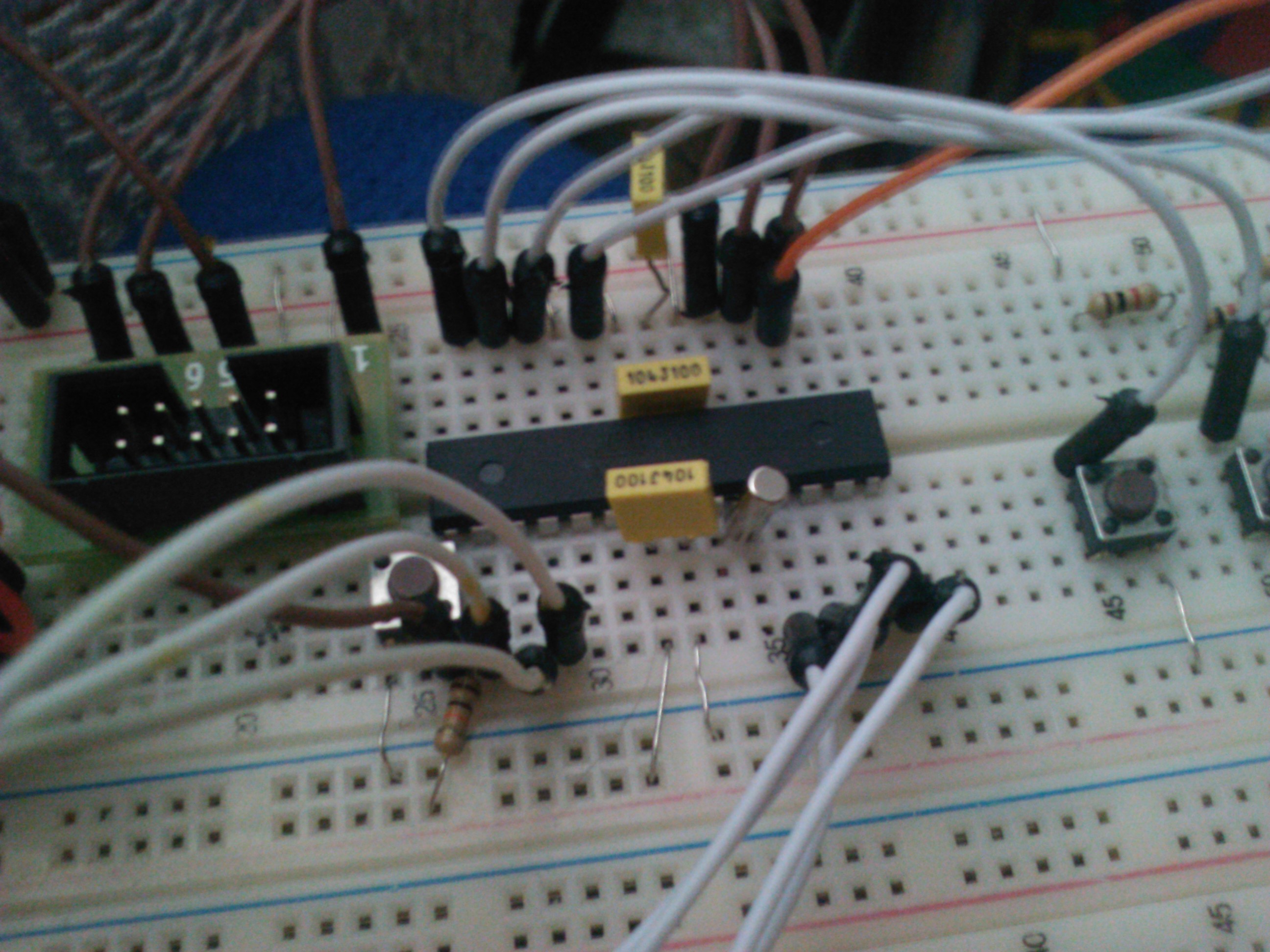

    Kolejny problem z moim zegarkiem ;)
    Układ pracuje na wewnętrznym oscylatorze 1MHz, a pod piny TOSC1 i TOSC2 podpięty kwarc zegarkowy 32.768kHz. Do jednego z nóżek kwarca podpięty kondensator 100nF. (jak go nie dam ma problemy ze startem, muszę go poruszać)
    Przerwanie wpisujące do zmiennej tick jedynkę jest uruchamiane przez Timer2 pracujący w trybie asynchronicznym, wtedy wykonuje się pętla główna która aktualizuje wyświetlacz, sprawdza guziki, itd. po czym wchodzi w stan PowerSave do czasu kolejnego wykonania przerwania z Timer2. Po około dwóch godzinach pracy odchyłka od prawidłowego czasu wynosi aż 10 sekund w przód.(zbudowany zegar śpieszy)
    Fragmenty kodu:
    Kod: C / C++
    Zaloguj się, aby zobaczyć kod
    Co by zastosować by nie było tej niedokładności?
    Z góry dzięki za pomoc.

    Kondensator 100nF na pinie kwarcu zapewne wpływa bardzo na częstotliwość pracy timera2, ale tego jesteś świadomy.
    Należy więc najpierw rozwiązań problem niestartowania Timer2, by pozbyć się kondensatora i palucha :)

    [ATMega8L][C] - Dokładność zegara zbudowanego na ATmedze8L [ATMega8L][C] - Dokładność zegara zbudowanego na ATmedze8L
    Przy takim oświetleniu nic nie wyciągnę z mojego telefonu
    Odpaliłem na kondensatorze i wyjąłem. Efekt taki sam, też zdecydowanie śpieszy.
    Problem z rozruchem rozwiązany - trzeba było włączyć wewnętrzne kondensatory ustawiając fusebit CKOPT =0 ;)
    Zaraz zobaczę czy dalej jest niedokładny.
    Nadal śpieszy ;/

    Nie ma w tym nic dziwnego: http://www.abracon.com/Resonators/AB26T.pdf
    W datasheet dowiesz się jaka jest dokładność Twojego kwarcu a resztę masz już w artykule z linku.
    Dokładność może się sporo różnić między poszczególnymi kwarcami tej samej częstotliwości.
    Załóż, że masz kwarc 30ppm - policz jaka powinna być odchyłka czasu dla Twojego kwarcu.
    Wtedy zobaczysz czy jest to możliwe, i czy przyczyny szukać należy w kwarcu czy programie.

    Dziś sprawdzałem z moim zegarkiem - wcześniej porównywałem z zegarem systemowym w komputerze. Wychodzi na to że ta cała niedokładność wynikała z komputerowego zegara :> Teraz na kilka godzin spóżnia sekundę, więc rozumiem ze zostaje mi korekta programowa?
