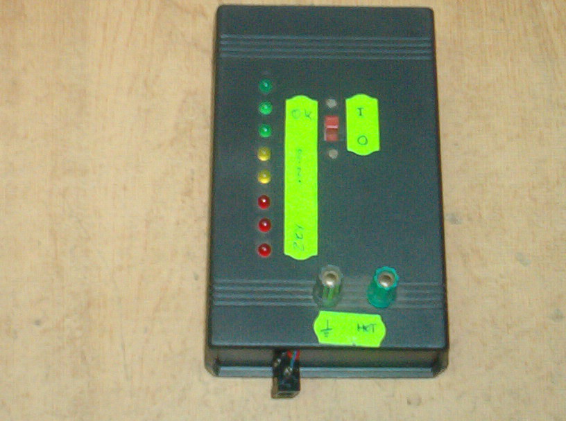

Tester traf FBT. Opis w języku angielskim. Schemat i wzór płytki.

    Zrobiłem sobie takie urządzonko około roku temu.
    Korzystam z tego i to działa. Oprócz tego mam jeszcze tester wykonany wg schematu z Serwisu Elektroniki. Ale ten wymaga wylutowywania trafa z plytki. Wracając do tego testera koszt wykonania niewielki a pożytek duży. Stosując zamiennie oba testery praktycznie nie mam wątpliwości jeżeli chodzi o diagnozę uszkodzonego trafa. Można to sobie zmontować w jedno popołudnie, koszt nieduży. Należy pamiętać aby sondę podłączać na hota zasilanego przez żarówkę, jest to w opisie. Polecam

    nie znam angielskiego zrobiłem to dzisiaj moze mi przyblizysz jak należy dołaczyć do badanego trafa (z napięciem czy bez napięcia zasilajacego)
    podłaczjąc indukcyjności do ukladu widać doskonale w których jest problem

    Też nie jestem poliglotą ale z tego co wyczytałem i tak robie trzeba podać impulsy bezpośrednio z kolektora hota. Napięcie zasilające podaje przez żarówkę 220V/40W.
    Prawdopodobnie układ zlicza wtórne oscylacje na sprawnej indukcyjności i w zależności od ich liczby zapala stosowną liczbę diod. Jest to urządzenie proste więc w przypadkach wątpliwych warto trafo przetestować dokladniej. Innymi słowy nie traktować tego jako testu super wiarygodnego.

    ok dzieki za info.zastanawia mnie czy szpilka nie uszkodzi wzmacniacza operacyjnego (2) ale jak będę miał więcej czasu w sobotę to peksperymentuję, do tej pory sprawdzałem to na zimno nie w warunkach dynamicznych, układ pracuje poprawnie od pierwszego włączenia
