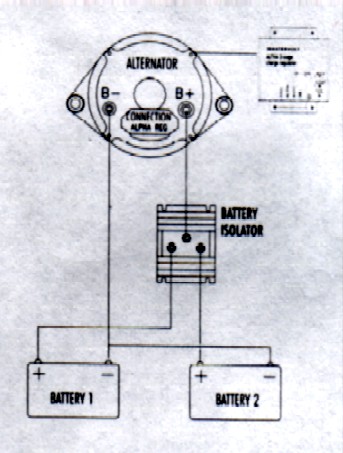

    witam
    w zakupionym aucie jest instalacja elektryczna na 2 akumulatory lecz przez poprzedniego użytkownika została spięta "na sztywno"
    chcę przywrócić stan poprawny i rozdzielić instalacje oraz zapobiec drenażowi głównego aku przez dodatkowy
    w tym celu zakupiłem tzw izolator baterii który pozwala ładować 2 aku jednocześnie izolując je między sobą
    izolator wygląda mniej więcej tak:
    chevrolet g20 - 2 akumulatory, izolator baterii i brak ładowania
    schemat instalacji też nie jest zbyt skomplikowany:
    niestety po uruchomieniu silnika okazało się że akumulatory nie sa ładowane - alternator działa na biegu jałowym
    napięcie wzbudzenia jest ok
    po podłączeniu głównego aku do złącza źródła (tam gdzie alternator) - alternator ładuje oba akumulatory - ale po wyłączeniu silnika, akumulator dodatkowy pobiera prąd z akumulatora głównego
    i w sumie nie za bardzo mam pojęcie co z tym fantem zrobić
    czy mój alternator jest zepsuty? czy coś źle podłączyłem? (chyba nie)
    a może wywalić ten cały izolator i wstawić po prostu 70A przekaźnik?

    częściowo rozwiązałem problem
    podłaczyłem wszystko tak jak powinno być i do złącz źródła (alternator) i pierwszego akumulatora podłaczyłem przewody i podciągnałem do włacznika monostabilnego w kabinie
    po uruchomieniu silnika alternator pracuje nabiegu jałowym - po wciśnieciu na 1s przełącznika alternator się wzbudza i zaczyna normalnie pracować
    więc w sumie problem jest ominięty (nie rozwiązany) i doszło mi dodatkowe zabezpieczenie auta :)
