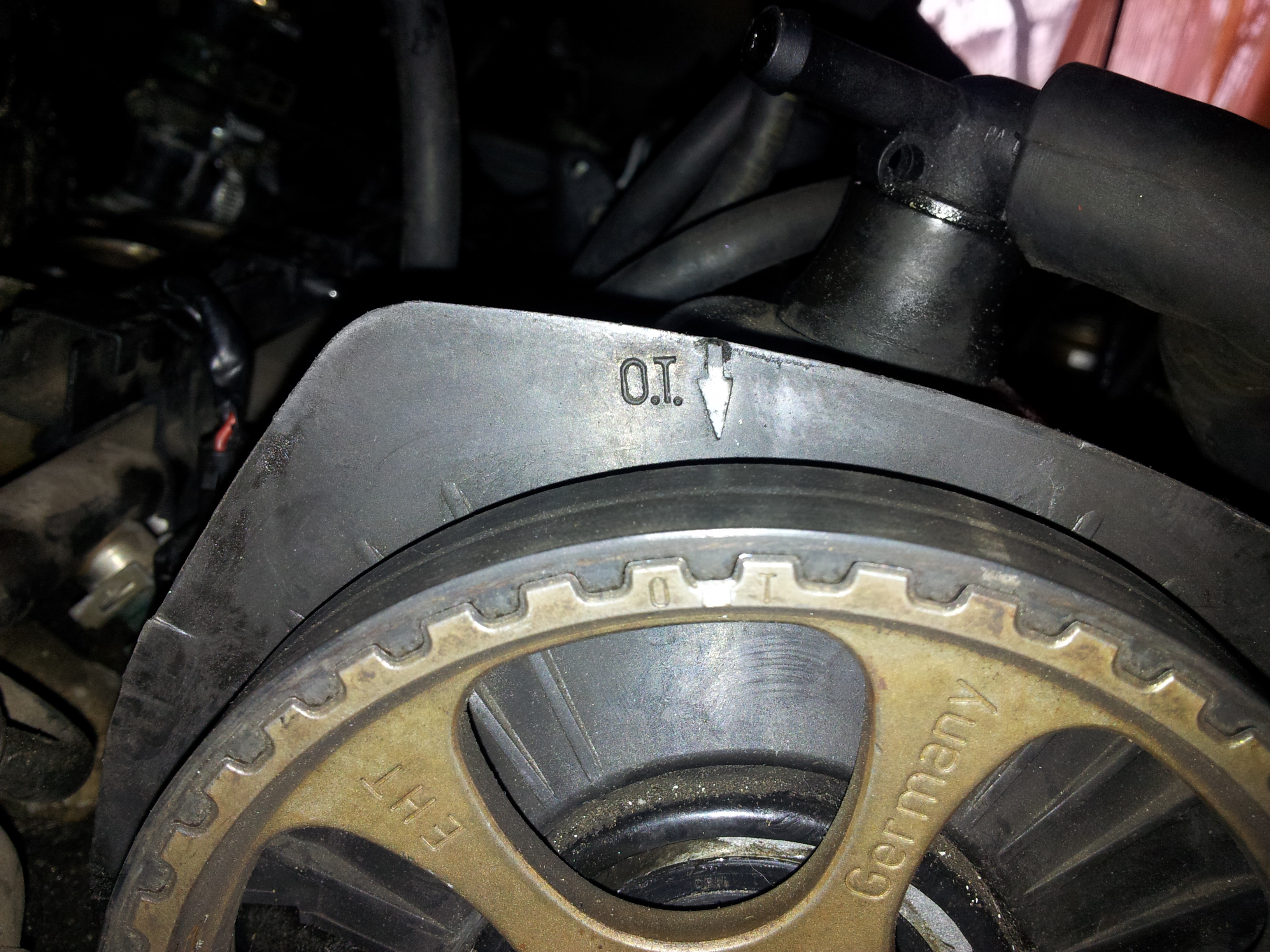

    Ustawiam tłok 1go cylindra w GMP przez gniazdo świecy (przez gniazdo świecy bo nie mogłem znaleźć znaków na kole wału) i znaki na wałku rozrządu wyglądają jak na zdjęciu (czy tak ma być?):

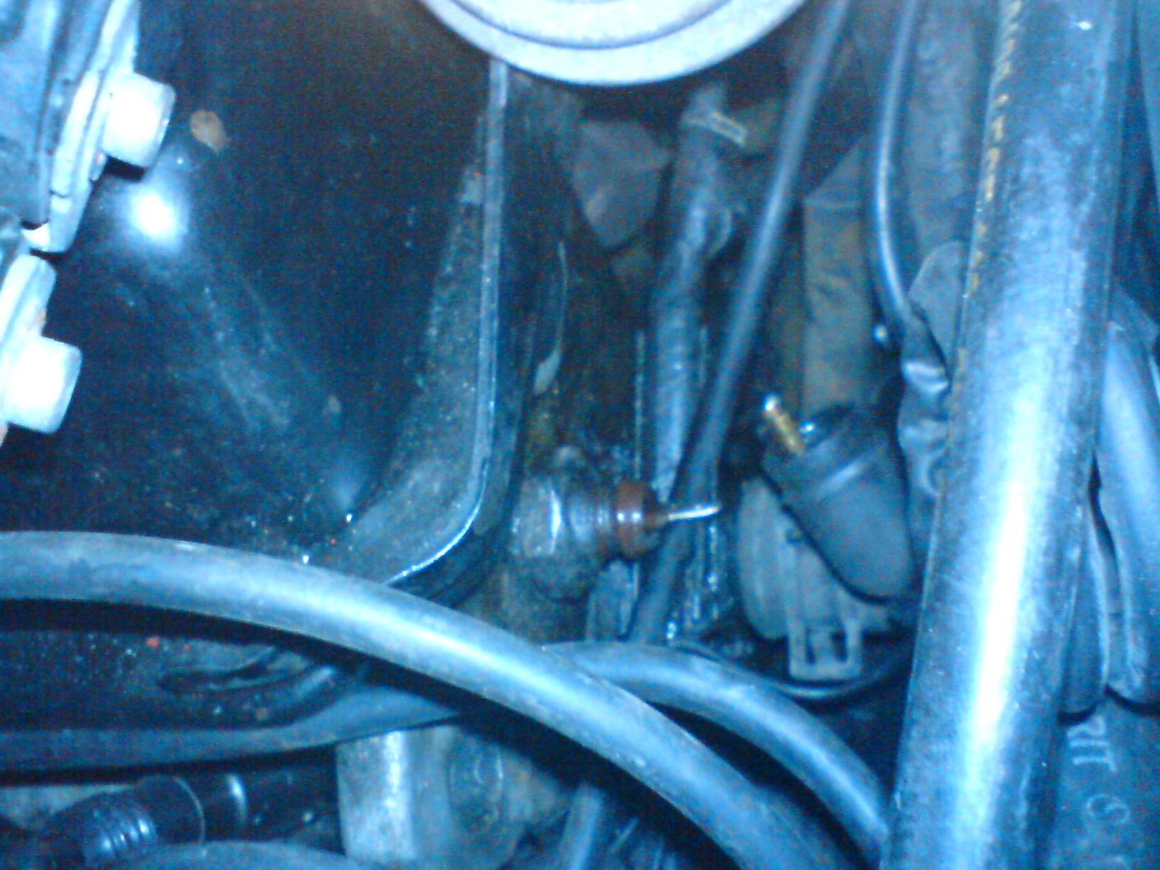

    Próbowałem zmierzyć opór na czujniku przy wałku rozrządu i wychodzi mi jak na zdjęciu.

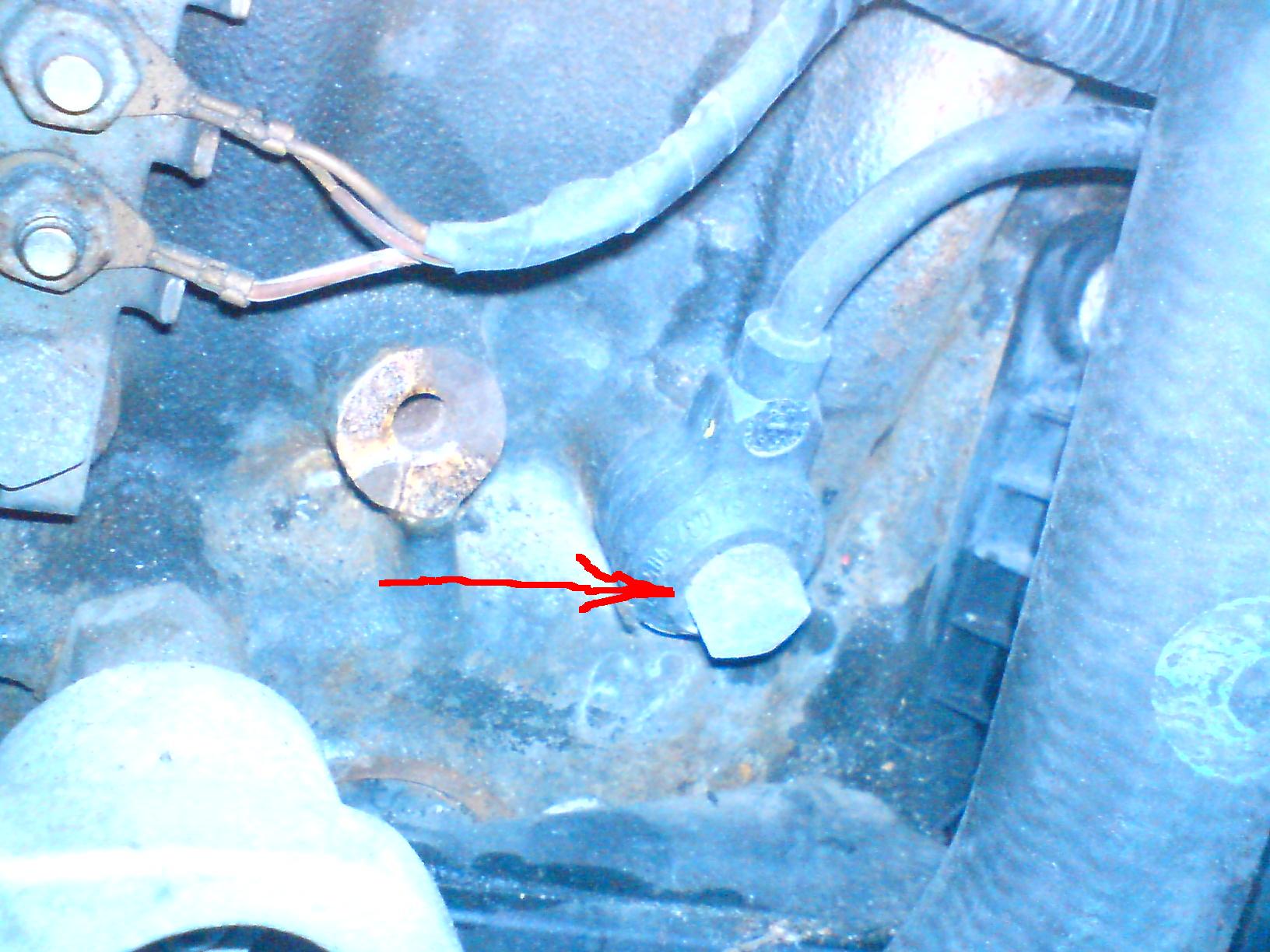

    Próbowałem zmierzyć opory na czujniku przy aparacie zapłonowym z lewej strony (wtyk 3pin) i nie ma żadnego oporu ani przejścia na żadnych pinach, (to jest od spalania stukowego?).

    Na czujniku wału jest jedynie przejście między pinem 2 i 3 jak na diodzie (w jedną stronę).

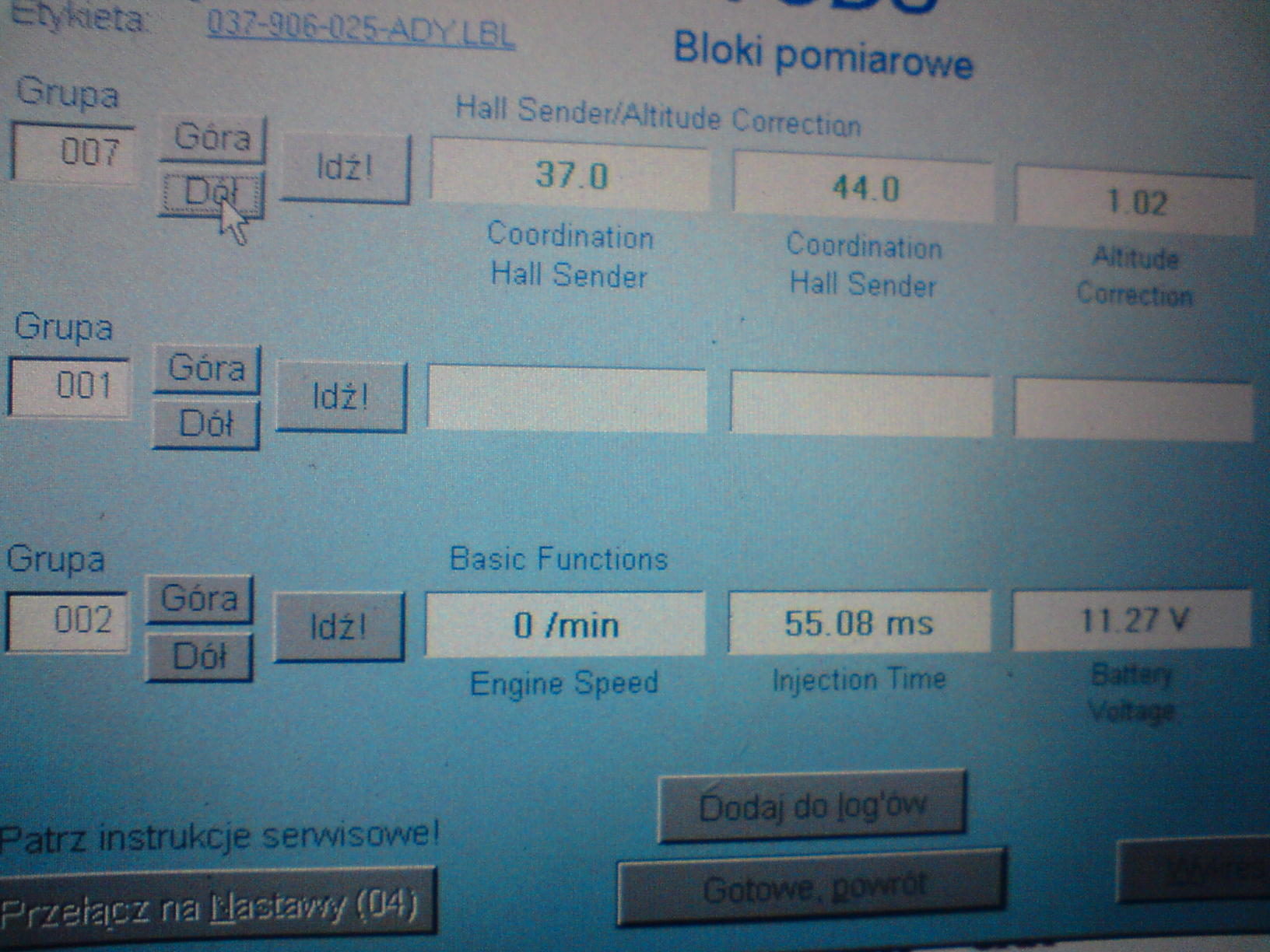

    A zapomniałem w blokach pomiarowych na postoju Hall wygląda tak (nie wiem czy to ważne...). Sharan 2.0benzyna 96r ADY. - Iskra jest paliwo jest a nie odpala.

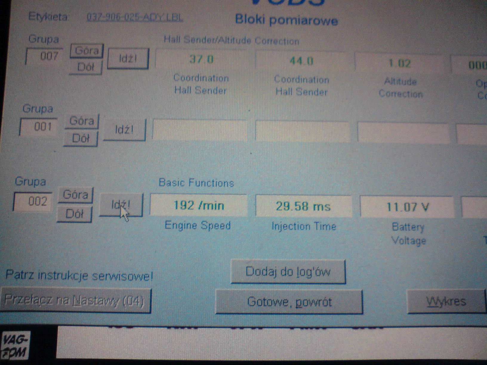

    Ten w aparacie zapłonowym,zobacz czy jak kręcisz to w vag widzi obroty?
  • #5 12124534
    Endriu.k
    VAG widzi obroty.
    Zauważyłem że jak krótko kręcę rozrusznikiem to błąd halli nie wychodzi dopiero jak pokręcę z 10sekund (czy to normalne?).

    Próbowałem już dziś odpalić go na spraya przez przepustnicę i nie gada...
    Sprawdziłem i obroty silnika na VAGa idą z czujnika wału więc on jest sprawny.
    Czyli czujnik Halla G40 co czasami wychodzi błąd to ten w aparacie powinien być.

    Źle ustawiony aparat zapłonowy po zdjęciu paska rozrządu.Rozrząd ustaw na znaki i zobacz gdzie "patrzy" palec rozdzielacza.

    A gdzie są znaki na wale bo jakoś nie mogłem znaleźć. Ma ktoś instrukcję ba na GMP tłoka to wychodzi mi że koło wałka jest w dobrym położeniu. A tam filozofii nie ma są tylko dwa koła do ustawienia. Natomiast ustawienia aparatu nie ruszałem. Ale coś robić trzeba więc zabiorę się ponownie za sprawdzenie tego rozrządu i pościągam obudowy.

    3 koła do ustawienia a nie 2.
    Ściągnij kopułkę z aparatu i pokręć tym kołem którego wg Ciebie nie trzeba ustawiać.Wnioski wyciągnij sam.

    Znak GMP wału jest od strony skrzyni.To 3 koło też ma znak.tak jak pisze T5 .

    Ja pierdziu...zmylił mnie diesel...
    Auto już skończone, dzięki za pomoc gdybym mógł to postawił bym wam skrzynkę wódy...lub piwa co kto lubi.
