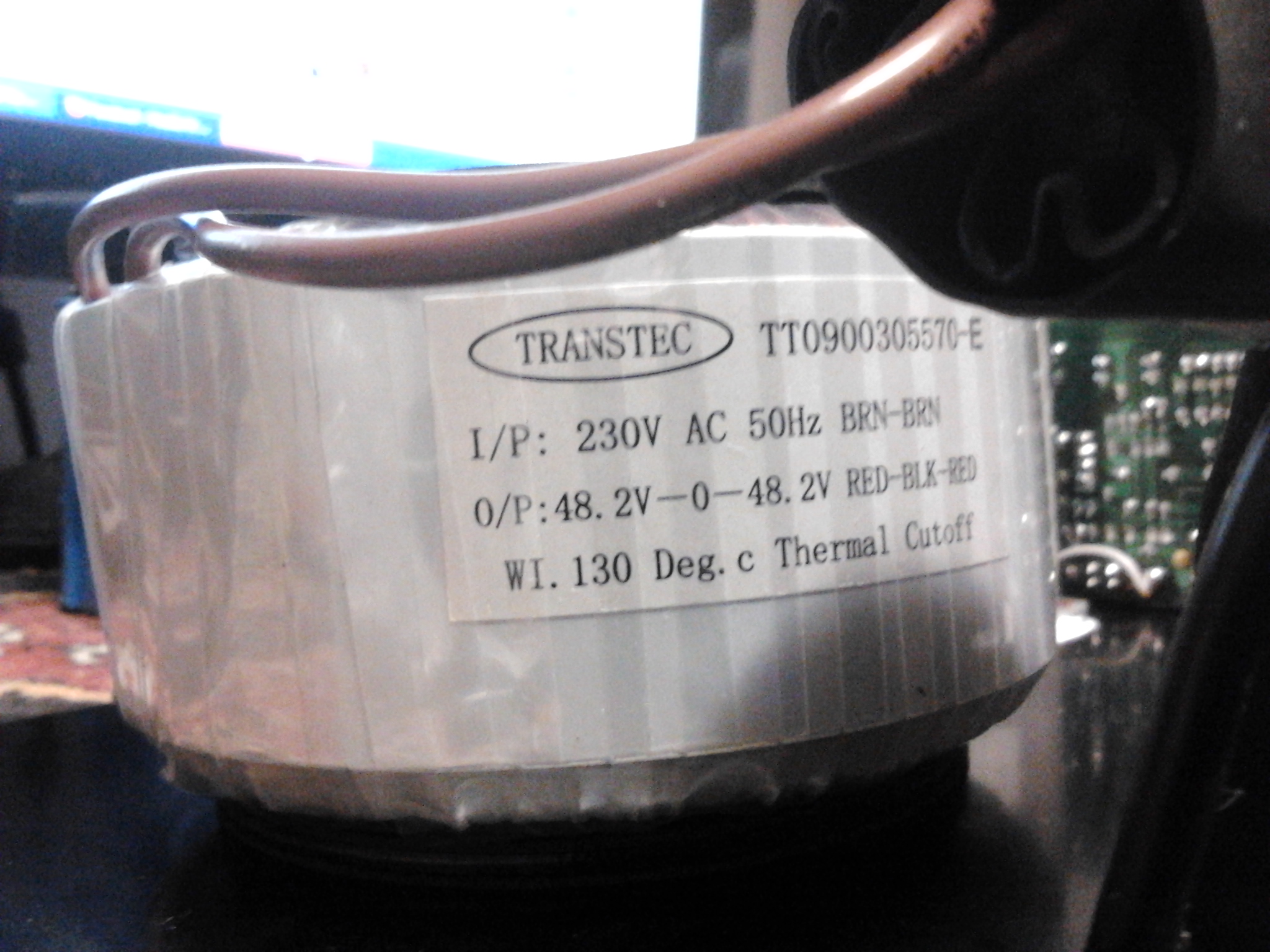

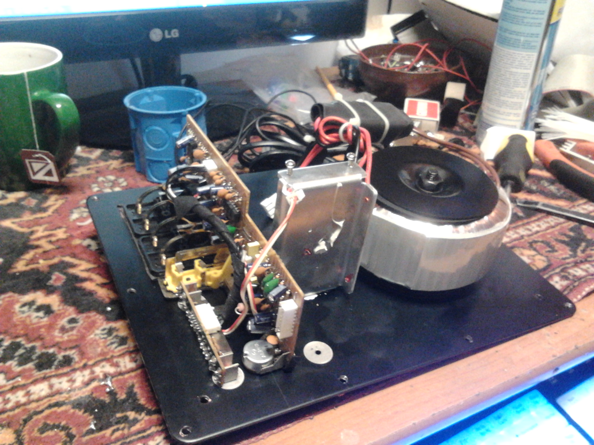

    Zostałem posiadaczem subwoofera harman/kardon SUB-TS2BQ niestety brakuje w nim końcówki mocy. Moja prośba jest taka:
    1. Wie ktoś wgl jaka końcówka tam oryginalnie siedzi ?
    2. Miał by ktoś może jej schemat ?
    3. Czy polecacie zrobić do niego jakiś inny wzmacniacz 2.1
    Trafo jakie tam siedzi to 2X48.2V moc nie napisane(na obudowie napisane 300W ale kto wie...), została jeszcze płytka z filtrem do suba i gniazda do podłączenia głośników.

    Trafo jakie tam siedzi to 2X48.2V (...) Myślałem żeby zrobić do niego 3x TDA7294
    2x48,2V po wyprostowaniu to około +/-68V, a dopuszczalne napięcie zasilania TDA7294 to ...

    Nowy transformator jest droższy niż cała końcówka na TDA7294 dlatego sądzę, że to nieopłacalne.
    Proponuję poszukać wzmacniacza mogącego być zasilanym wyższym napięciem np. uniamp czy holton.

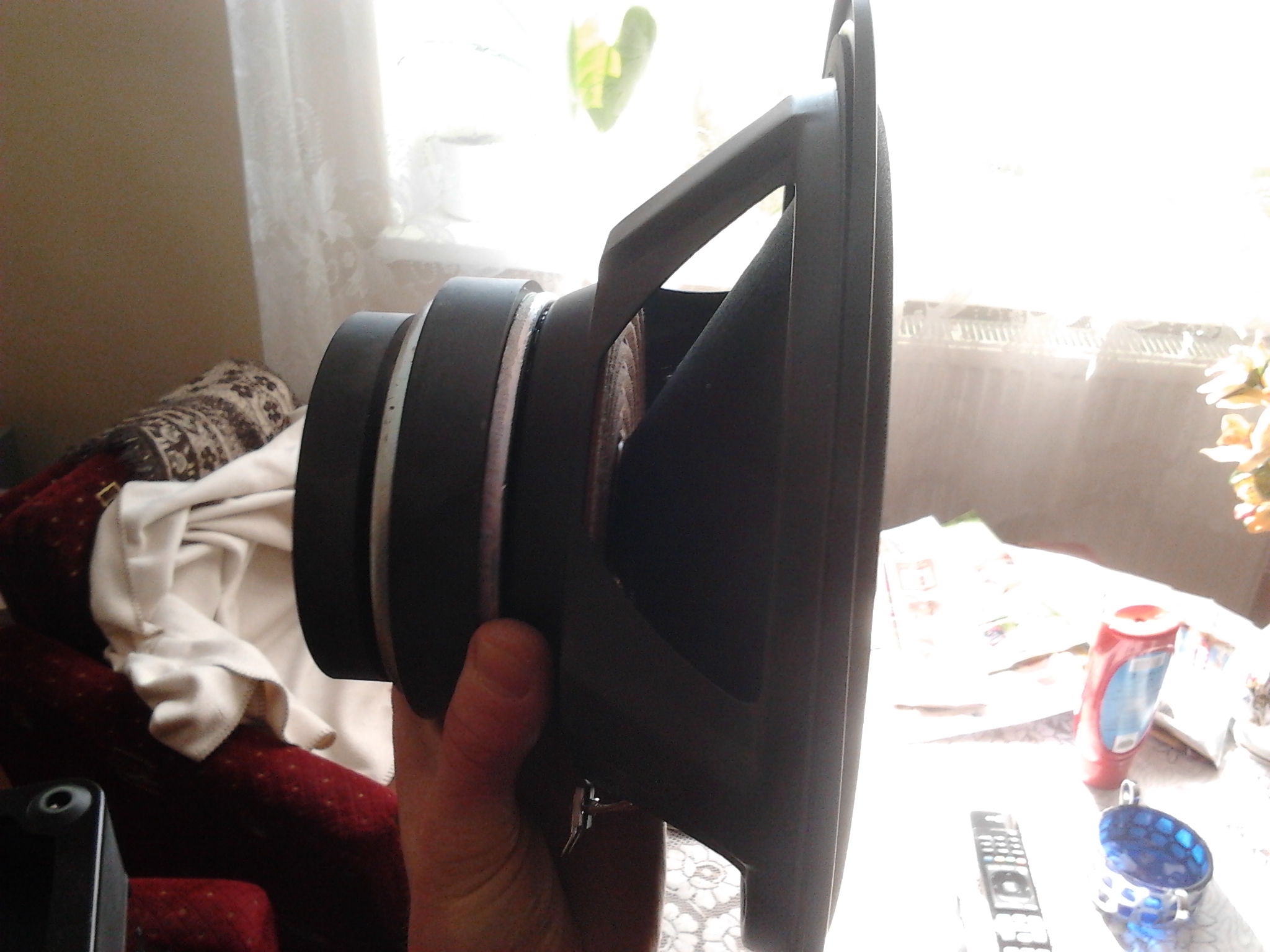

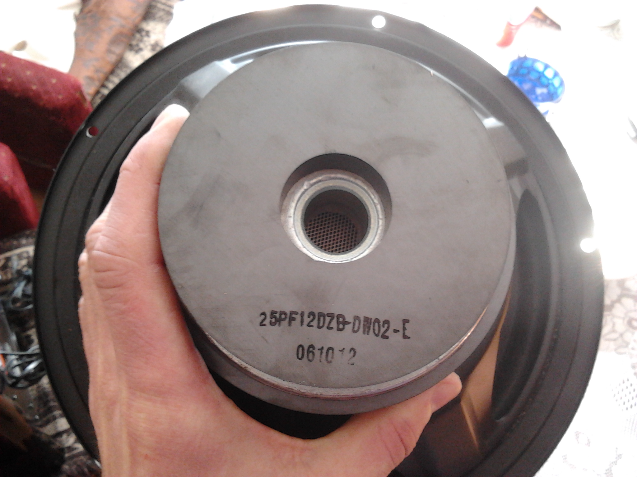

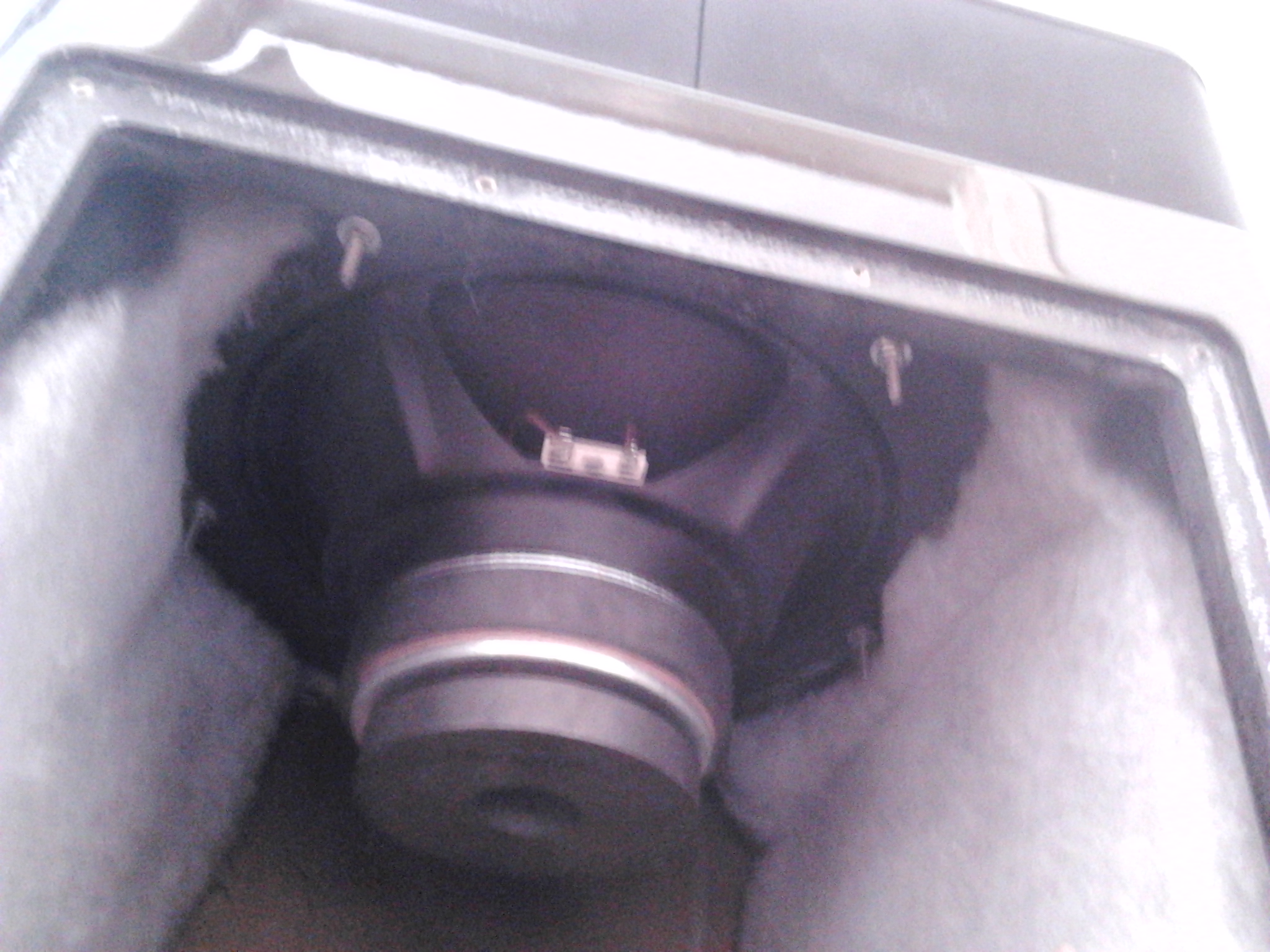

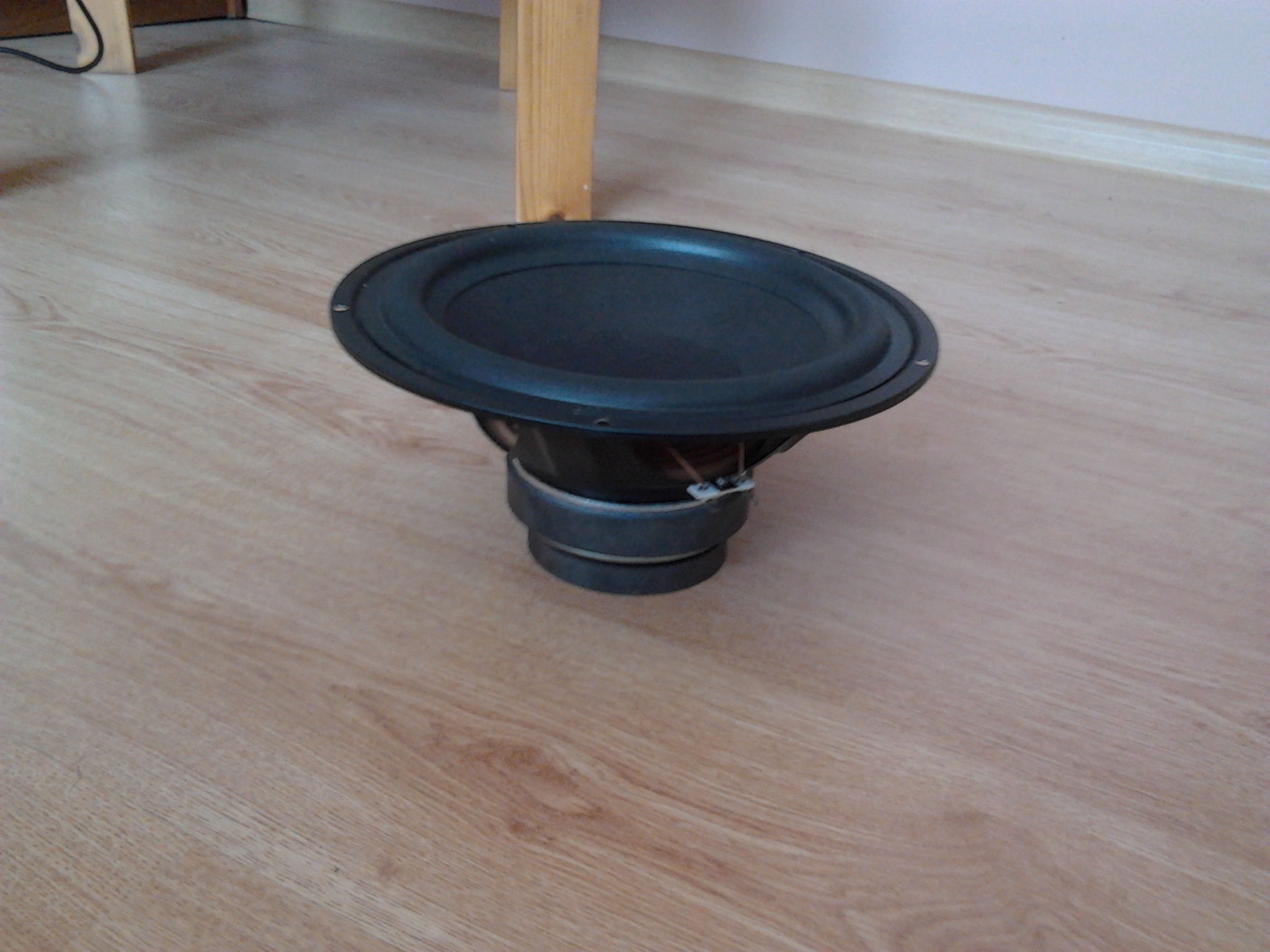

    Sebusiek
    Poziom 8  
