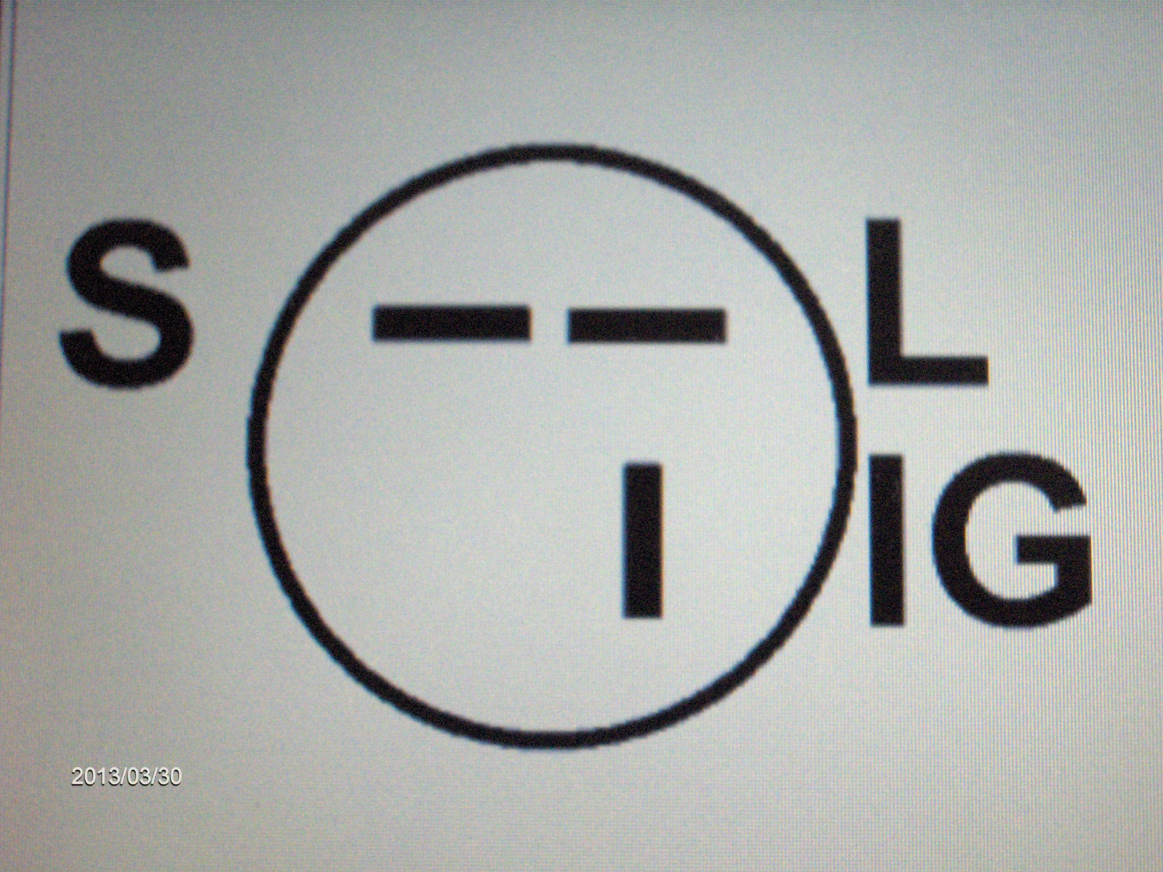

    mam jeszcze pytanie dotyczące wyjść z alternatora. Mam wtyczkę 3 przewody plus 1 oddzielny gruby czerwony. Czy to jest tak, że gruby to wzbudzenie, a te 3 to : na kontrolkę, na obrotomierz i na ładowanie ?

    viper555
    Opel Frontera 2.8 TDI - alternator ładuje 14,5V na stole, w aucie tylko 13V
    Gruby czerwony -główne zasilanie alternatora
    Wtyczka
    L-kontrolka
    IG-zasilanie po zapłonie
    S-sense-napięcie akumulatora

    Sprawdziłem teraz poprzez wypięcie wtyczki, która spina 3 przewody od tej wtyczki przy alternatorze z resztą wiązek / u góry auta więc dostęp jest ok/ i co ciekawe na na tych przewodach nie ma napięcia. Czyli nie ładuje wcale ? Chyba, że nie można odpinać tych przewodów i trzeba sprawdzić na wpiętej wtyczce ?

    We wtyczce na zgaszonym aucie musisz mieć stały +,oraz + po kluczyku i kontrolkę.

    Mam tak na na dwóch jest + 12,5V, a na trzecim + 7,6V ?
    A na pracującym jak powinno być ?
    Jeszcze jedna uwaga - przy włączonym zapłonie nie pali się kontrolka ładowania.
