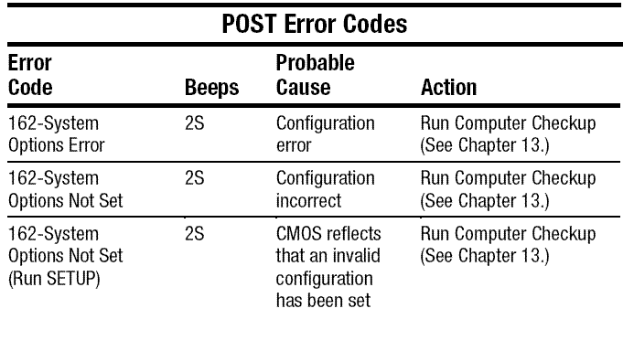

    Startuje ,testuje 32MB RAM-u , zglasza blad 162 (chyba brak systemu) po czym staje na hasle jak w temacie.
    Jak to ugryzc ?
    Standartowe sposoby jak odlaczenie bateri glownej i ogniwa podtrzymujacego (tego przy pamieciach ) nic nie daja.
    Czyzby to było zapisane w jakiejs pamieci nieulotnej ?

    aha przy okazji stwierdzilem ze bateryjka od CMSA nie trzyma . Wymienilem na nowa ,ale dalej zglasza sie bledem 162 (system not set ) przed pytaniem o haslo.

    Dziekuje za manuala....
    W tym przypadku nie ma to wiekszego znaczenia bo glownym problemem jest zdjecie hasla , ktore uniemozliwia cokolwiek (np wejscie do Biosu, wczytanie systemu z dyskietki czy CD no i oczywiscie z dysku)
