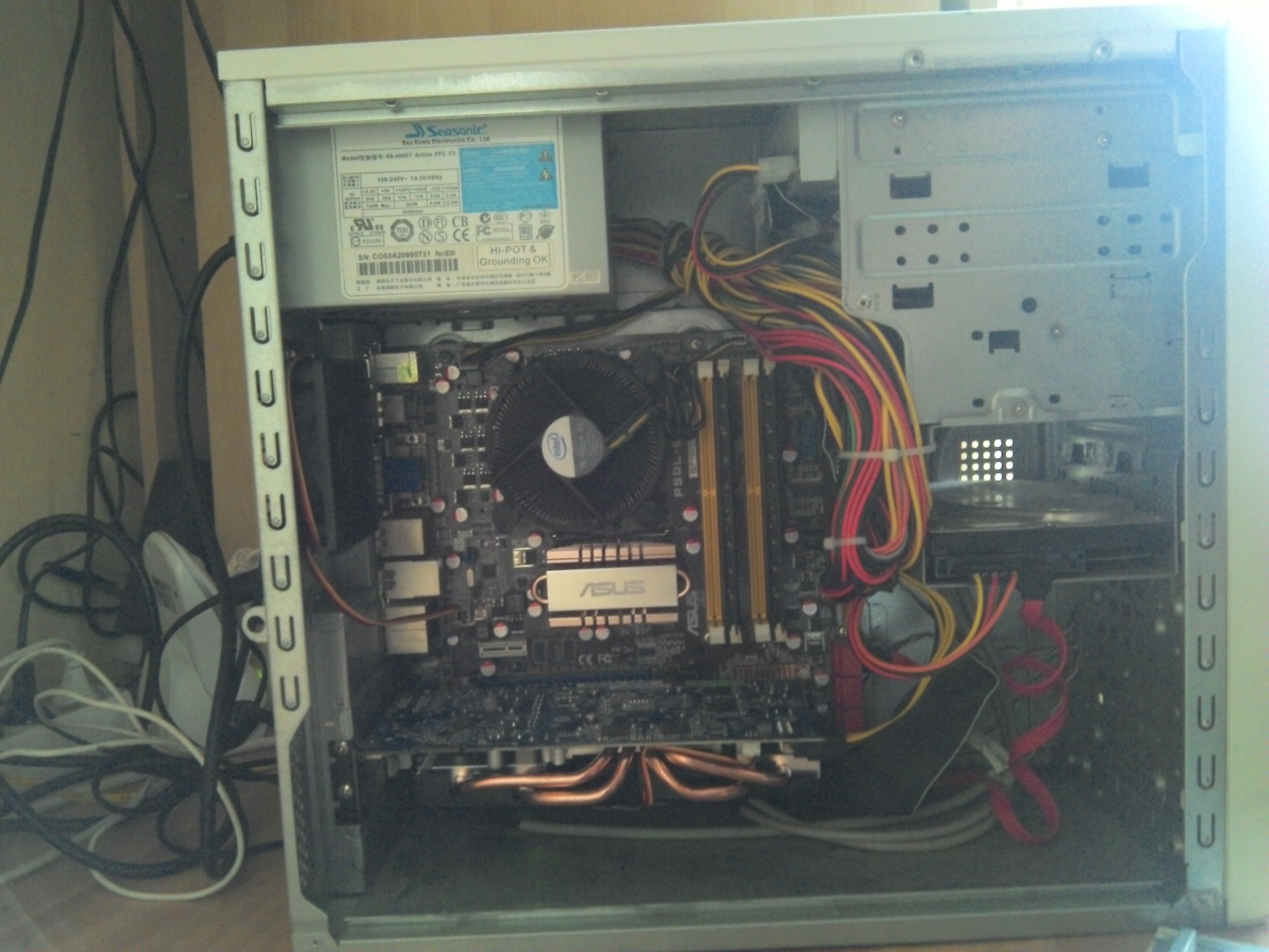

    Posiadam intel core 2 duo E8400 i socket LGA775 i potrzebuję kupić nowe, szybsze chłodzenie tylko takie, żebym nie musiał wyciągać płyty głównej tzn. na takie wpinane kołki jak na boxowym chłodzeniu. Cena nie za duża ok. 50 zł.
    Podkręcam procesor do 3.150 GHz i mam max 70 stopni, a chciałbym go podkręcić do 3.20GHz bez zmiany napięcia. Jak nie ten dział, to przepraszam, jeśli trzeba jakieś info o PC, to proszę pytać ja podam C:

    Nie wiem po co w ogóle zmieniać chłodzenie jak autor podkręcił o raptem 200Mhz czyli żadne to OC. Boxowe daje sobie radę z OC do 500MHz bez zmian napięcia.
    Sugerowałbym raczej polepszenie cyrkulacji powietrza w budzie i wymianę pasty termo.
    Autorze wklej zdjęcie środka obudowy, zmierz jaka wysokość chłodzenia zmieści się od płyty do boku obudowy.

    piotrswierk
    oto i wnętrze mego pc :D

    ten cooler Freezer 7 Pro REV.2 nie mieści mi się do obudowy, więc może coś innego ?

    wariato
    To zmień obudowę :) zdjęcie coś nie działa bo po powiększeniu jest error.

    wariato
    Dołóż wentylator na przodzie obudowy żeby wtłaczał chłodne. Ile ta buda ma szerokości ?

    piotrswierk
    16 cm szerokości

    wariato
    Więc od płyty do ścianki będzie z 14cm więc Spartan HE923 musi się zmieścić tym bardziej Fryzjer 7.
  • #24 12153472
    piotrswierk
    ok kupiłem SilentiumPC Spartan HE924, za 88 zł thx wszystkim za pomoc c:
