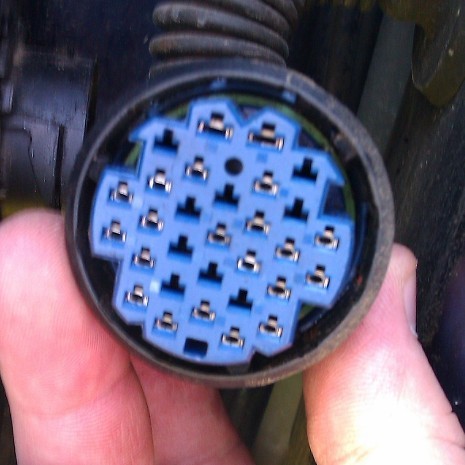

    Witam wszystkich forumowiczów.
    Jako że manualny mechanizm podnoszenia szyb-"kolbotronic", w mojej Vectrze B, zakończył swój żywot, a niedaleko mnie stała rozbita vectra z przeznaczeniem na części z el. szybami, postanowiłem zrobić sobie prezent na święta i udogodnić trochę życie montując el. szyby z przodu, i oczywiście lusterka;)
    Mój problem polega na tym że moja vectra niestety nie ma wyprowadzonej wiązki pod przyciski sterujące szybami, znajdujące się koło lewarka, także złącze drzwi w mojej różni się od tego zakupionego ( u mnie jest niebieskie w środku o takie coś:
    Opel Vectra B 1.6 16V - Mały kłopot z montażem elektrycznych szyb/Schemat
    a w dawcy złącze czarne montowane po 96r. z małymi okrągłymi pinami, bodajże 40P).
    Zakupiłem więc całe drzwi, wyjąłem mechanizm i lusterko (swoją drogą jakby ktoś chciał po taniości gołe drzwi kolor srebrny, z szybą, albo siłownik centralnego zamka do Vectry w okolicach Sokołowa Podl./Węgrowa, to mam na zbyciu).
    Mam zamiar zostawić starą kostkę(której nie będę rozbierał) a pod nią przeciągnąć przewody sterujące, od przycisków - do silniczka mechanizmu podnoszenia szyb i dorobić do nich dodatkową kosteczkę, schowaną w drzwiach.
    I tu pojawia się moja prośba do wszystkich forumowiczów, byłbym wdzięczny za wszelkie schematy (nawet z painta), opisy złączy, lub opis który przewód do czego, domyślam się że do przycisku dochodzi "+12V", masa, "+12V po stacyjce", tylko teraz czy przewody wychodzące z przycisku idą bezpośrednio do silniczka szyb, czy przez jakiś przekaźnik? Chodzi mi jedynie o szybę od strony kierowcy, z druga sobie poradzę ;)
    Dodam także że nie mam możliwości przełożenia wiązki z tamtej vectry, gdyż jest już ona dość mocno zdekompletowana, pourywane kostki więc szybciej i taniej będzie zrobić swoją wiązkę, a przewody jakieś mam w garażu.

    KuReK93
    Dzięki wielkie kolego marac za schemacik, bardzo mi on pomógł, szczerze mówiąc myślałem że będzie gorzej, ale na szczęście nie jest on skomplikowany :D Mam tylko jeszcze jedno pytanie, piny nr 6 z silniczków pod co się podpina? Idą do kwadracika oznaczonego jako ZV a w środku wpisane jest 5022, czy masz może jakiś opis do tego? Wiem że to jest dalsza ścieżka prądowa. I te prostokąty w środku z literami RHD i LHD czy dobrze sie domyślam że to chodzi o wersję opla?
    I ostatnia rzecz, przewody z przycisku S 37.7 które idą do prostokątów oznaczonych jako TKS z numerem 1320 (pin 9) i 1028 (pin8) prosiłbym także o opis tej ścieżki.
    Jeśli uda mi się to ładnie i sprawnie pospinać wstawię na elektrodę mały fotoreportaż z opisami montażu elektrycznych, gdyż jeszcze nie widziałem, a wiem ze kilka osób poszukiwało rozwiązania jak wstawić el. szyby do "golasa" gdzie nie ma poprowadzonych wiązek.
    Jeszcze raz dziękuję i pozdrawiam
    KuReK93
    #4 12132120
    marac
    ZV idzie do sterownika centralnego zamka pin 24 - domykanie szyb,
    RHD czy LHD .............................. wersja po której stronie jest kierownica :)
    pozostałe dotyczą sterowania tyłu więc ciebie to nie dotyczy
