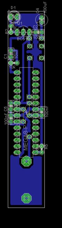

    Witam!
    Dziś chciałbym zaprezentować układ do sterowania drzwiami garażowymi wraz z pilotem.
    Płyta główna
    Płyta główna została zbudowana w oparciu o mikroprocesor atmega8 na wewnętrzym rezonatorze 1MHz. Sterowanie odbywa się za pomocą podczerwieni (rc5). Układ wykonawczy to trzy przekaźniki S3-5 o przepustowości 10A które tworzą mostek H. Część zabezpieczającą stanowią dwa bezpieczniki 3A. Do sterowania drzwiami zostały użyte dwa siłowniki o poborze prądu 1.5A na siłownik.
    Część informującą o działaniu układu stanowi buzer 5V.
    Program został napisany w języku BASCOM.
    Po odebraniu sygnału uruchamiane są przekaźniki po czym mikroprocesor oczekuje 90 sekund aby rozłączyć przekaźniki. Program prosty, wręcz toporny lecz póki co nie jest mi potrzebny bardziej rozbudowany.
    Nie grozi tutaj brak całkowitego otwarcia lub nie domknięcia gdyż 90 sekund jest na wyrost, natomiast silniki rozłączają się za pomocą krańcówek w nich wbudowanych po osiągnięciu zadanej długości.
    Nie zostały podłączone impulsatory zawarte w silnikach gdyż również nie potrzebowałem tego lecz jest to opcja godna rozważenia :).
    Przy zasilaniu układu 24V do stabilizatora należy zamontować radiator.

    Pilot
    Sterownik automatycznej bramy + pilot Sterownik automatycznej bramy + pilot
    Pilot nadaje w standardzie RC5. Jako zasilanie zostały użyte trzy baterie L1154 połączone szeregowo, umieszczone między dwoma aluminiowymi blaszkami ( by zapobiec wypadaniu baterii można je przykleić od PCB). Switch załącza zasilanie mikroprocesora co pozwala na długą żywotność baterii. Pod podstawką umieszczone są zworki które należy wykonać z izolowanego drutu ( najlepiej ze skrętki UTP). Zasięg pilota około 10m.

    W załączniku znajdują się schematy, zdjęcia, rozmieszczenie elementów, projekty płytek oraz pełne programy z możliwością edycji według własnych potrzeb.

  • #2 12130377
    DarknorthPL
    Projekt fajnie wykonany, na pewno komuś się przydadzą twoje pliki ;]
    Jednak czy nie uważasz, że dobrze było by zastosować czujnik(i), żeby sterownik mógł wykryć człowieka np. przerwanie wiązki podczas otwierania/zamykania bramy ? Żeby z tego jakiegoś wypadku nie było.
  • #3 12130566
    Prezes19-94
    Pytanie po co czekać 90 sekund? Skoro masz krańcówki które rozłączają układ? Jako zabawka fajne niestety jako realny układ nie polecam montować. Trzeba było by przewidzieć co najmniej kilka stanów awaryjnych takich jak:
    - zatrzymanie w położeniu pośrednim(z jakiegokolwiek powodu)
    - przeszkoda podczas zamykania(jak wspomniał poprzednik)
    - co będzie jak obie krańcówki zostaną wciśnięte(ktoś się bawi albo zrobił głupi kawał)
    Rozumiem że co do ostatniego mojego myślnika to układ się wyłączy do momętu odblokowania krańcówek?

  • #5 12130736
    mlassota
    W garażu sąsiedzi?
    Czujnik przeszkody?
    Owszem zabezpieczenie przeciążeniowe jest potrzebne - reagujące tak, że odwraca polaryzację silnika - to się przydaje jak drzwi garażowe przywali śnieg np w kwietniu :)
    Tylko ten RC5... Mam nadzieję że użyłeś jakiś egzotycznych adresów urządzenia i komend... Jeśli nie... Dość łatwe do pokonania pilotem uniwersalnym.
    Generalnie projekt pomocny ale koniecznie zabezpieczenie przeciążeniowe

  • #7 12131017
    Zuliczek
    Ja zaś doczepię się schematu płyty głównej. Gdzie są wspomniane 3 przekaźniki, bo jedynie mogę się domyślać że cewki tych przekaźników są równolegle z diodami D1 - D3.
  • #8 12131133

  • #11 12132650
    zielony1973
    Projekt bardzo fajny. Jakie kolega zastosował siłowniki, chodzi mi o model - typ i oczywiście ich koszt.
  • #12 12133465
    pawex9
    witam
    Siłowniki to siłowniki z firmy elektrobim o udźwigu 150kg można je kupić na allegro za 109zł sztuka
    Powiem tak, wszystkie wasze powyższe rady rozpatrywałem podczas budowy. Stanęło na takich a nie innych rozwiązaniach ponieważ mam domek na wsi wiec sprawy związane z tym że mi sąsiad otworzy drzwi pilotem postanowiłem pominąć, nie komplikować sobie życia i użyć kodu RC5 .
    Krańcówki są wbudowane w siłowniki i działają niezależnie od sterownika natomiast 90 sekund to przybliżony czas otwierania bramy użyty po to aby przekaźniki nie pobierały prądu skoro i tak krańcówki w siłownikach go odcinają.
    Co do płytki, tak przekaźniki są pod diodami, niema ich na płytce ponieważ w eaglu nie było tych przekaźników więc musiałem wstawić to ręcznie (tak samo jak na schemacie)
    mam w planach jeszcze modyfikację programu aby można było zmienić kierunek bez konieczności całkowitego otwarcia drzwi ale to jak czas pozwoli.
