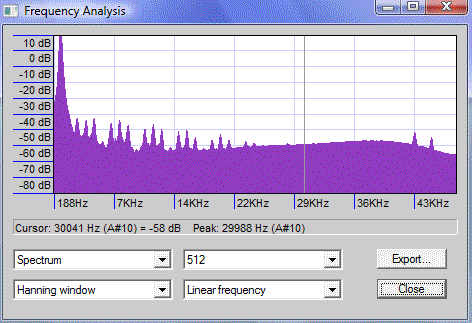

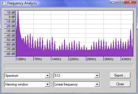

    Podczas testów autor skupił się na kwestiach szumu, jitteru (drgań) i dokładności generowanego sygnału. Do pomiarów wykorzystano oprogramowanie Audicity, które generowało 20-sekundowe tony odpowiadające konkretnej częstotliwości. Sygnał wyjściowy nagrywany był za pomocą 24-bitowej karty Sigmatel o próbkowaniu 96 kHz. Urządzenie było porównywane z komercyjną, 16-bitową kartą dźwiękową USB Turtle Beach Audio Advantage. Wyniki pomiarów można zobaczyć poniżej (prezentowana karta dźwiękowa po lewej, karta komercyjna po prawej, częstotliwości kolejno 1, 4 i 20 kHz, sygnał sinusoidalny):
    Karta dźwiękowa USB z mikroprocesorem PICKarta dźwiękowa USB z mikroprocesorem PIC
    Karta dźwiękowa USB z mikroprocesorem PIC Karta dźwiękowa USB z mikroprocesorem PIC
    Jak widać, wraz ze wzrostem częstotliwości generowanego sygnału, pojawia się coraz więcej niepożądanych składowych. Do częstotliwości około 12 kHz karty cechują się zbliżoną charakterystyką, powyżej tej wartości prezentowana karta zaczyna niestety wypadać coraz gorzej. Oznacza to więc, że stworzenie dobrej jakości karty dźwiękowej USB nie jest zadaniem łatwym.
