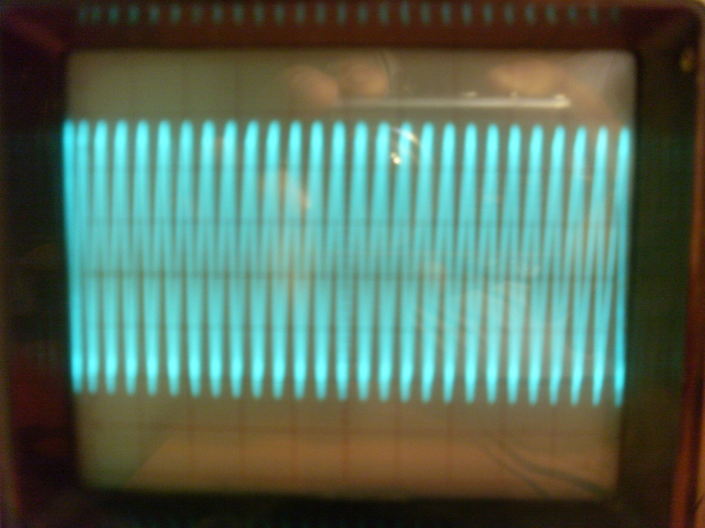

  • #15 12141668
    TOMEEK85
    TDA okazał się sprawny. Trochę działem z radyjkiem i winny okazał się kondensatorek smd przy końcówce mocy.
    Zamiast niego zastosowałem 100n i modulacja fali nośnej się pojawiła.
    Jednak pojawił się kolejny problem podłączyłem oscyloskop na wyjście i sam nie wiem, dlaczego tak się dzieje.
    Na pierwszym zdj. fala nośna, jednak po wciśnięciu PTT i powiedzeniu do mikrofonu pojawia się to coś na 2 fotce.
    Dodam jeszcze że ktoś na pewno kręcił filtrami i peerkami, może to przez to tak się dzieje.

    #16 12144189
    lukaszcafe
    Wkręć zamiast sondy antenę od ręcznego cb. Na oscyloskopie zobaczysz coś podobnego.To nośna z modulacją.
  • #17 12145117
    TOMEEK85
    Rzeczywiście ten sygnał to nośna zmodulowana.
