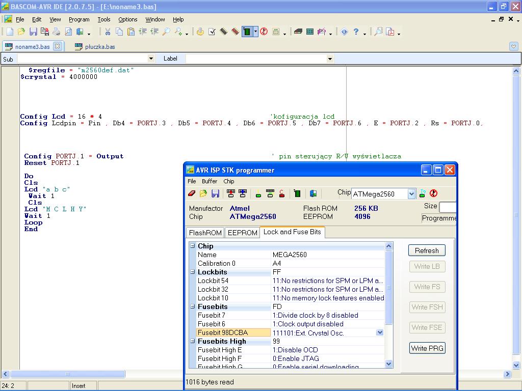

    Mam problem z wyświetlaniem tekstu ATMEGA2560 z kwarcem 4MHz na lcd (zgodny z HD 44780). Próbowałem również z wew. oscylatorem z podobnym efektem. Podejrzewam złe ustawienie fusebits. Czy mógłby ktoś mi podpowiedzieć co należy przestawić?

    A gdzie ustawienie kierunku portu na wyjście? Domyślnie jest wejściem.

    Próbowałem również przez ustawienia w opcjach Bascom
    Link
    efekt jest zawsze taki sam, podejrzewam że coś nie tak jest z prędkością transmisji do lcd ale nie wiem jak ją zmienić. W symulatorze działa.

    http://pdf1.alldatasheet.com/datasheet-pdf/view/63673/HITACHI/HD44780.html
    Wygląda na to, że 2MHz to maksymalna prędkość (edit: częstotliwość w gruncie rzeczy). Możesz popróbować zmniejszyć prędkość transmisji programowo. Spróbuj programowo (pętle, ewentualnie przetestuj z delay-ami).
    edit: skoro z wewnętrznym kwarcem jest to samo... A jak wygląda kod? Używasz kodu ze strony, której link podałeś?

    Kod jest na print screen'ie + lcd ustawiony w opcjach bascoma.

    sprawdziłeś połączenia? u mnie kiedyś brakowało połączenia do jednego z pinów LCD i też wyświetlał dziwne rzeczy.
  • #7 12141348
    marekms1
    Tak sprawdziłem na trzech dostępnych portach. Wyświetlacz taki 16X4: ABC016004A04-BIW-R-02.

    Może problemem jest ustawienie programatora. W tej chwili mam STK200 ustawione bez opóźnienia, programuję bezpośrednio z BASCOMA demo.

    Programator nie ma nic do działania LCD skoro pomyślnie wgrywa program.
    Ja bym raczej prosił o pokazanie schematu.
    Swoją drogą nie można wykluczyć bubla w Bascom.

    Zmieniłem port i zaczęło działać.
