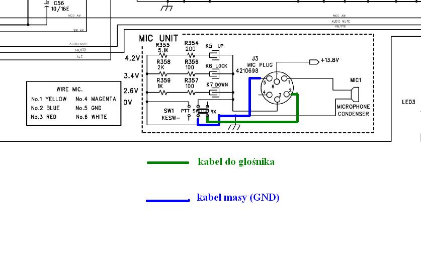

    Witam posiadam inteka M760 plus który nie ma odbioru nadawanie ok
    Podstawiłem filtr pośredniej częstotliwości (455HTW) i bez żadnych zmian czy któryś z kolegów spotkał się już z taką usterką proszę o podpowiedzi.

    A mikrofon kolega sprawdzał? Chodzi mi konkretnie o żyłę odpowiedzialną za odbiór (z tego co pamiętam to pin nr 2, ale musiałbyś sprawdzić na schemacie). Piszesz, że nadawanie masz, tak więc masa jest.

    Komor napisał:
    ... czy któryś z kolegów spotkał się już z taką usterką proszę o podpowiedzi.
    Na 99% urwany kabelek w przewodzie mikrofonowym (jak napisał poprzednik lensars) - zaznaczono kolorem zielonym .
    Intek M760plus - Brak odbioru, tylko szum mimo wymiany filtra 455HTW

    mikrofon jest ok, radio szumi tylko nie ma odbioru .
